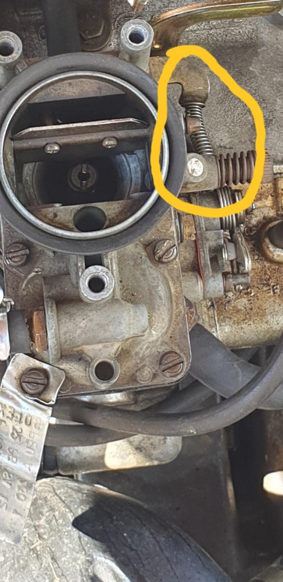

large.20190618_153707.jpg.698d4ab8b468b64f7ccc748f199e2207.jpgIch habe nun noch einmal den Vergaser auseinander genommen.  Und alles "kontrolliert ". Sofern ich das als Laie kann.  Ich bilde mir ein er fährt etwas besser.  Weiß nur momentan nicht so genau ob das winzige Schräubchen auf dem Gestänge der Beschleunigerpumpe bis zum Ende des Gewindes gedreht werden muss oder eher Mitte.  Er fährt nicht schlecht. Aber maximal 140 Km/h.   Und ich meine er wäre recht durstig.  Aber bitte nicht über mich lachen.  Bin kein Schrauber und  Fachmann.  Und was mir noch auffiel.  Die Dichtung ( Gummiring) auf dem Vergaser die mit dem Kunststoffgehäuse verschraubt wird könnte etwas undicht sein.  Mit Bremsenreiniger verändert der Motor seine Drehzahl.  Könnte dass die Ursache sein dass er noch nicht ganz so fährt?  Wäre sehr dankbar für ein paar Ratschläge.
Die Stellung der Schraube bestimmt die eingespritzte Menge der Beschleunigerpumpe.Je weiter Du die Schraube reindrehst je größer wird die Menge.Wichtig ist auch die Einspritzrichtung,der Kraftstoff soll in den sich öffnenden Drosselklappenspalt spritzen.Die Luft die am Gummiflansch ungefiltert eintritt hat nichts mit der Leistungsentfaltung des Motors zu tun,.

vor 16 Stunden schrieb soleil:
Wenn die Schraube zu weit rausgedreht ist, wird beim öffnen der Drosselklappe noch kein Benzin eingespritzt, dann magert der Motor zu stark ab.
Es ist einfach wichtig, dass dieser Mechanismus korrekt eingestellt ist.
Wollte mich nun noch einmal für die Tipps bedanken.  Habe es nun nach Eurer Anleitung geschafft den Vergaser einzustellen.  Ich finde er läuft nun recht gut.  Vielen Dank dafür.  Lg Michael aus der Eifel
