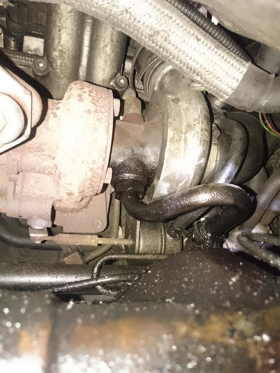

Gibt es da einen Dichtring oben bei der Schraube? Laut Citroen Service scheint es keinen zu geben...
Bearbeitet von fnoise
Ist zu warm da für nen O-Ring. Wird nen Bördel sein.
Kann man also mal versuchen nachzuziehen. Oder das Rohr hat nen Riss. Eher unwahrscheinlich: aber möglicherweise kommt das Öl ja woanders her? Zum Beispiel an der Verbindung zwischen Kompressorgehäuse und dem Lagergehäuse des Turbos. Sieht man nicht so gut auf dem Foto, das Rohr ist im Weg. Im Zweifel hilft nur saubermachen und dann mal schaun wos wieder raussifft.
Bearbeitet von schwinge
Ok, danke für den Tipp. Hab halt immer einen recht großen Tropfen etwas nach der Biegung hängen.
Am Foto kann man es ein wenig erkennen.
