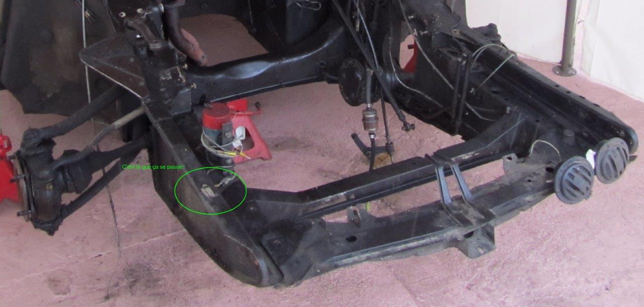

Zum Bild unterhalb:
Anderorts eingeschlagene Nummern, wie zB hier am unteren Bild: Chassisspitzen gab es als  Originalersatzteil, das im Zuge einer Unfallschadensbehebung einfach ausgetauscht wurde. Wenn man kein "Original Citroen Ersatzteil" aus dem Lager verwenden wollte sondern das Stück aus einem Ersatzteilspender ausgebaut hat, hat man auch dessen eingeschlagene Nummer drauf. Damit sind von den Papieren abweichende Nummern logisch erklärbar - auch dem TÜV gegenüber.
Fazit: Der Fahrzeugbrief sollte in erster Linie mit der Chassisnummer übereinstimmen, die unter der Gummilippe eingeschlagen ist, der Rest ist relativ einfach zu tauschen, abzuändern - oder argumentativ erklärbar zu machen.
