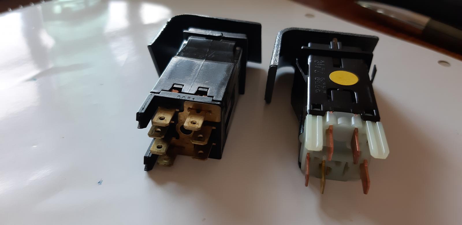

Hab mir einen nagelneuen Heckscheibenwischerschalter gekauft, hab aber erst gesehen als er hier war, das der grau ist und nicht schwarz... will zufälliger weise Jemand tauschen? Grau gegen Schwarz?
Und mein Lenkstockschalter links, also Blinker tuts auch nicht mehr so richtig... den suche ich auch.. den gibt es ja auch neu bei Ebay, aber wenn ich mein Fahrzeug eintrage, passen die angeblich nicht.
Hab den Fehler gefunden,  Heckleuchte tut es wieder... die Schalter habe ich auch raus.... nur das der neue Schalter nicht passt... der ist nicht nur grau, der hat auch andere Steckverbindungen.
Limo und Break haben unterschiedliche.

Dann habe ich einen schönen, neuen, grauen,  TRW Schalter vom Break erwischt:unsure: den ich leider nicht gebrauchen kann...
vor einer Stunde schrieb BX-TRI-Rose:
Nicht ganz, bis 1987 hatte auch die Limousine eine Intervallfunktion für den Heckwischer.
vor 20 Minuten schrieb Madame HY:
Was brauchst Du? Limousine ohne Intervallfunktion in schwarz?
vor 24 Minuten schrieb bx-basis:
Da es um einen BX GTI 1990 geht, hatte ich mir den Zusatz gespart:rolleyes:
So weit hatte ich nicht zurückgeblättert :D
Damit ist meine letzte Frage auch beantwortet...
