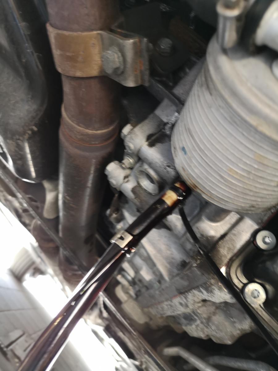

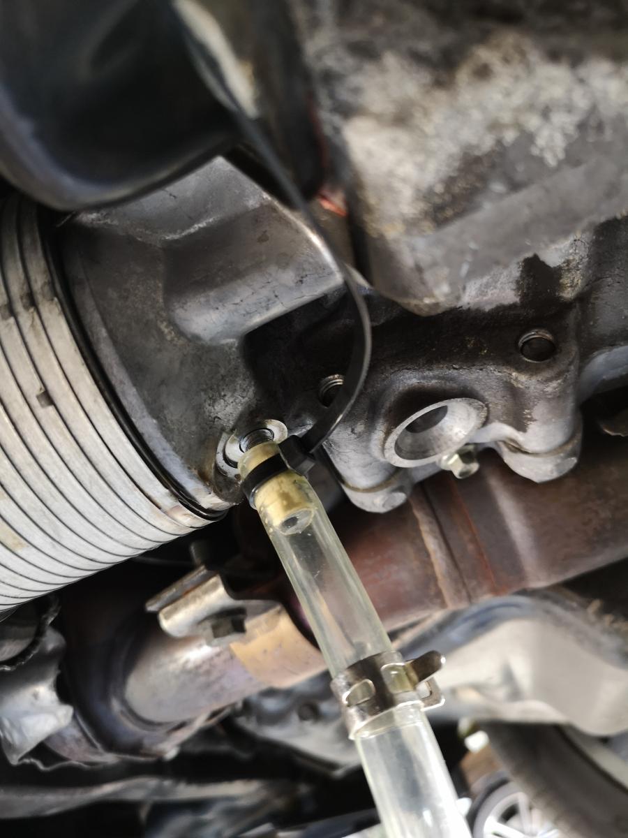

hier noch ein Bild wo der Druckmesspunkt ist

vor 19 Stunden schrieb dying-culture:
... diesen Druckmesspunkt am Ölkühler habe ich bislang noch nicht bei meinem C6 gesehen oder übersehen und werde nächste Woche nachschauen.

dying-culture
vor 2 Stunden schrieb cit-rotti:

Das oben auf dem Bild ist von einem C5

.....@dying-culture
auch der C6 hat diese Schraube - das Asin-Getriebegehäuse scheint identisch mit dem C5 zu sein - das scheint wohl auch der günstigste Punkt zu sein.
