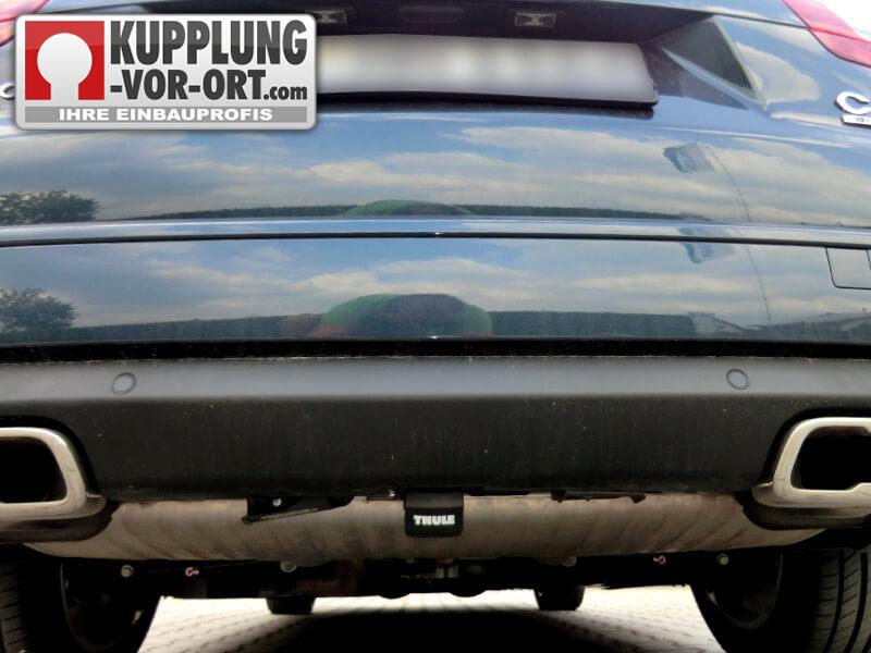

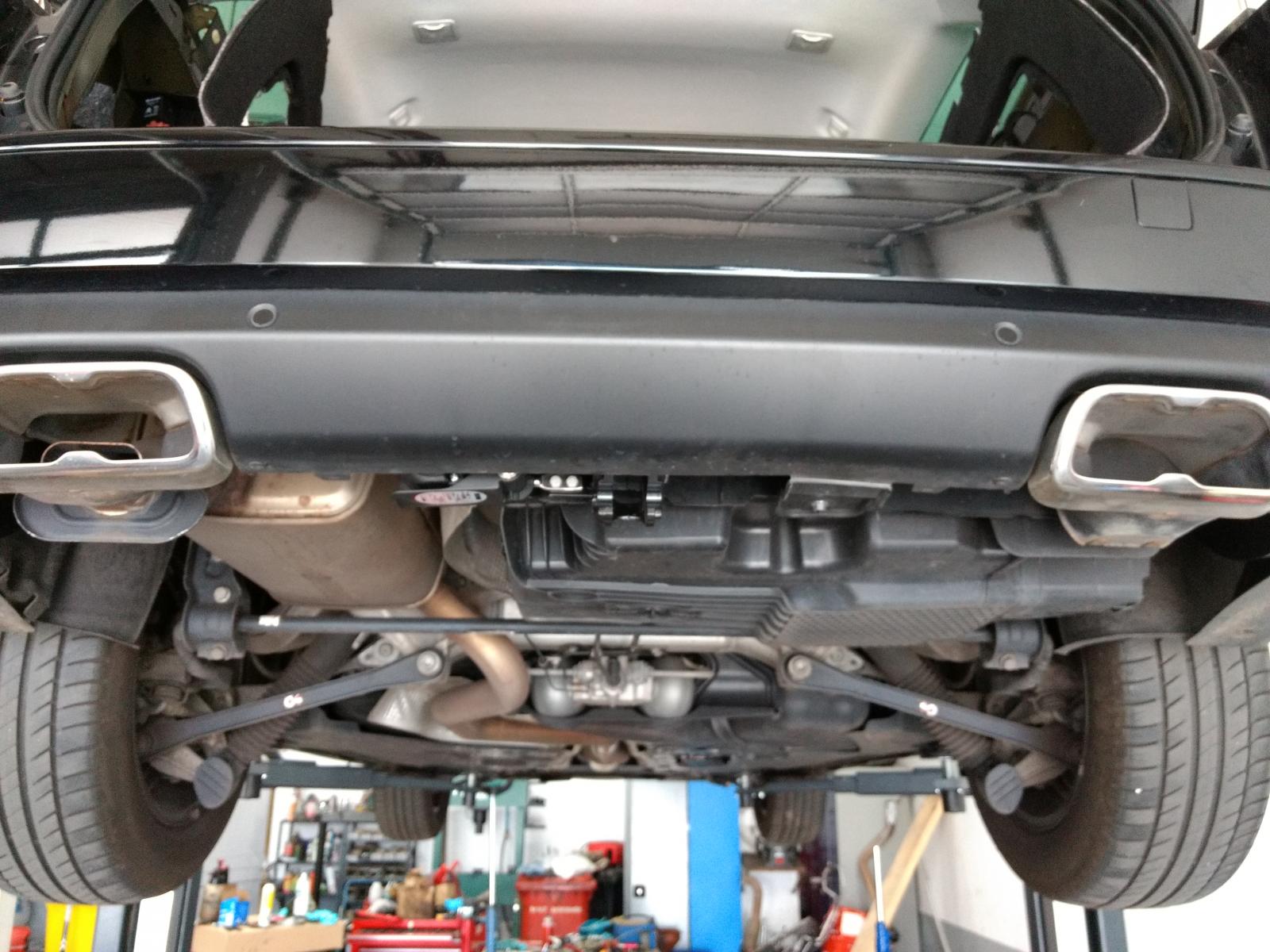

ich habe mir eine AHK abnehmbar von Brink/Thule bestellt und wollte diese Montieren...
musste aber am Ende feststellen das dort was von hinten bis vorne nicht passt,

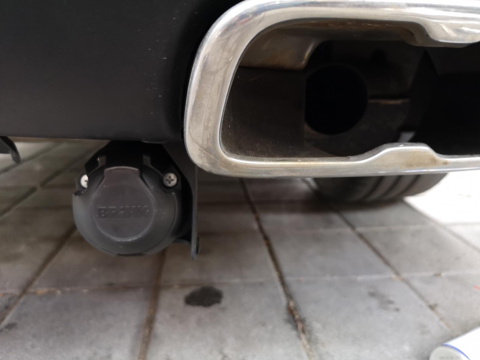

der ganze Gusskörper wo die AHK hineingesteckt wird, würde aus der Stoßstange hinaussehen, aber die Stoßstange ist noch nicht mal auf Anschlag Montiert auch die Halterung für die AHK Dose ist genau dort wo der Auspuff ist und für den Ausschnitt wurde das rechte Auspuffendrohrhalterung wegwallen :-)
KFZteile 24 hat darauf Brink / Thule Kontaktiert nach 4 Wochen und nach mehrmaligen Anfragen von KFZTeile24 auf Brink, kam die Antwort das würde normal sein.....
Ich bin mit KFZteile so verblieben das ich Bilder zusende von anderen Fahrzeugen wie es Normalweise aussieht...
Daher würde ich alle Mitglieder bitten die einen C5 Haben (am Besten Limo) mit der Stoßstange 2 Rohr End Ausführung, mir Bilder zu machen evtl. auch von Typenschild.

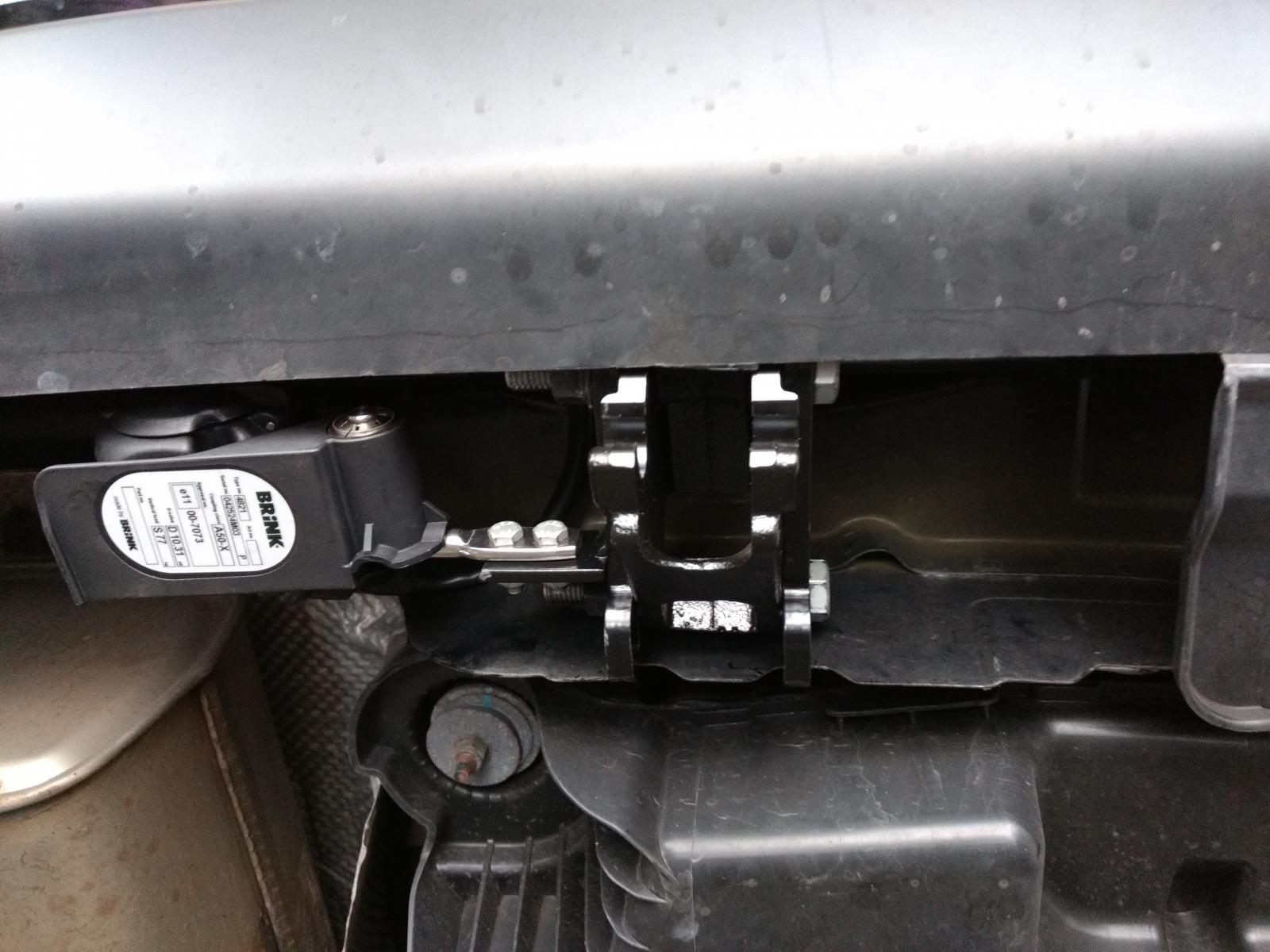

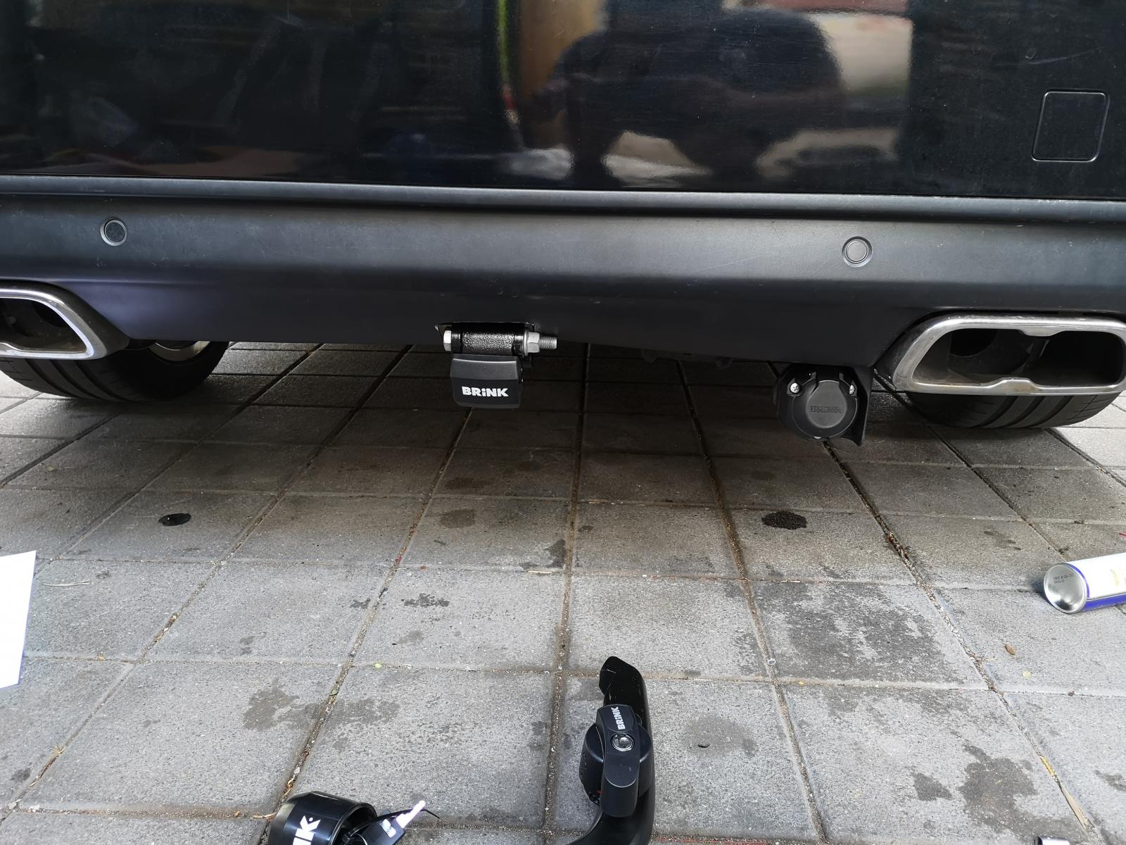

Ich habe mal 3 Bilder Eingefügt wie es bei mir aussieht und wie es eigentlich aussehen sollte und wie ich es auch bei anderen C5 Modelen gesehen habe

C5 III
Hallo Matthias,
ich kann Dir bei Bedarf nur Fotos einer einer festgegammelten AHK beim C5II Break liefern - sofern dies helfen würde. Deine Fotos in #1 zeigen einen C5 III.
ich hoffe ich irre mich, aber wenn Thule sagt, dass das normal sei, klingt das für mich erstmal so, als ob Du die falsche Kupplung hast. Meines Wissens hat der C5 mit Deiner Auspuffanlage (HDI 240 oder HDI 200) eine andere AHK als alle anderen
Gruss Andreas

aber es ist die angeblich richtige Kupplung, Brink Typ 4463
auch wenn ich mir die Heck version ansehe mit der Sie beworben wird, dort sieht man das die E-Dose gleich daneben ist und nicht sehr weit rechts
Wo ich jetzt aber einen Unterschied erkennen konnte ist das bei der Normalen Version ohne zwei Endrohre, das diese in der Mitte eine leichte wöhlbung nach außen hat, dann würde das aus passen mit den Ausschnitt.
Aber welche wäre dann die richtige Version ?

Ja Langsam bin ich mir auch Sicher das ich die von Brink vergessen kann, für die Doppelendrohr Ausführung gibt es schon eine von Brink aber halt für den Kombi :-( die was ich jetzt habe soll zwar angeblich passen aber man sieht ja wie ...
Die von Westfalia habe ich auch schon gesehen und werde auf diese umschwenken, jetzt gehts halt darum das Brink für den Schaden aufkommt, die sind ja noch der Meinung das alles richtig so ist...

Ist das mittlere Bild im OP dein Fahrzeug mit installierter Kupplung? Kannst du nicht die Schürze unter die Schraube ziehen? Wenn ich was überhaupt nicht leiden kann, dann sind das so weit von der Mitte entfernte Steckdosen. Entweder das Kabel baumelt knapp über der Fahrbahn (Abreißgefahr), oder man bekommt Probleme mit der Kabellänge wenn man beim Rangieren das Gespann stark einknickt.

also nach langer überlegung, gehe ich davon aus das zwar die AHK schon ok ist aber es daran liegt wegen der Stoßstange das diese nicht die ausbuchtung nach außen hat in der Mitte.
Was mich nun aber auch interessiert ist haben alle V6 HDi die Doppelrohr Ausführung oder gibt es die auch ohne ?
2,7 HDi hat keine Doppelblenden.

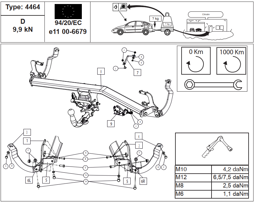

habe heute eine Brink AHK in meinen Tourer eingebaut, ging ohne Probleme. Kupplung über Kupplung.de bestellt mit spezifischem E-Satz.
large.IMG_20190706_125758020.jpg.d3dd8ab451aff22c6c3ccab11e86cfe1.jpglarge.IMG_20190706_125751503.jpg.f20dc2bc2c9a92e2ad6222808082d2d5.jpg

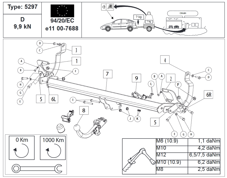

ist die im oberen Beitrag dargestellte Typ 5297
LG Werner

Servus danke dir,
Lese ich das Korrekt am Typenschild 4821?
MfG
Matthias
AHK für den Break laut Citroen:
9427EA ANHÄNGERKUPPLUNG MIT ABNEHMBAREM KUGELKOPF OHNE WERKZEUGE -> Brink 5296
9427CY ANHÄNGERZUGVORRICHTUNG, MANUELL SCHWENKBAR -> Brink 4822
