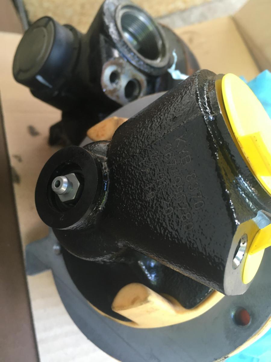

Die rechte Seite vorne war jetzt auch nass. Auch hier ein unter der Manschette gammeliges Federbein.
Interessantes Detail: der Kopf des neuen Teils ist wie links jetzt auch runder, aber zusätzlich gint es noch einen Entlüftungs- oder Schmiernippel. Vergleich alt und neu:
large.E1827252-D2D1-476A-93BD-AAFE182A63A9.jpeg.15ca373a3de96829eb9020badd9677e6.jpeglarge.E21DCB89-1936-4110-B99B-B56692CD9B99.jpeg.94a95366844a5c5315c8c2890b6645dd.jpeg
Interessant, der Nippel!
Das ist aber kein AMWAR-Federbein, oder?
Sonst wäre doch da ein Stecker?
Nein, bei AMVAR hätte ich das Auto weggeworfen statt zu reparieren.
  • Haha 2
Ich gehe da mal stark von einem Entlüftungsnippel aus. Warum auch immer. Scheint ja auch viele Jahre ohne funktioniert zu haben?!
Aber interessant zu sehen, dass es bei PSA wohl tatsächlich so etwas wie Produktoptimierung und Weiterentwicklung zu geben scheint :D
vor 4 Stunden schrieb XM_Boris:
Diesen "Nippel" hab ich beim C5 auch am rechten Federbein, das ca vor 4-5 Jahren getauscht wurde.
Hat unser Dicker (C5III HDI140) auch. Ich denke, der Nippel ist zum Druckablassen oder entlüften.
 Gruß Jens
