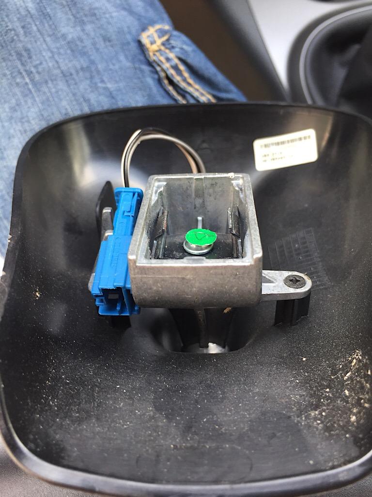

Also, ich schiebe ganz fleißig, aber komme noch nicht zum Ziel. Das er gesteckt ist, sieht man am neuen Spiegel. In welche Richtung muss ich genau schieben? Ich kriegs nicht hin... :-(
Guck Dir den Spiegel mal an der hat doch einen umlaufenden Alurand der nach oben unterbrochen ist. In diese Richtung mußt Du den Spiegel von dem Halter auf der Scheibe runterschieben. Als wenn ich das richtig in Erinnerung habe nach unten ziehen , nicht wie oben beschrieben raufschieben. Es geht sehr hakelig das stimmt. Bei mir ist die Scheibe eingerissen weil ich gleich mal mit Gewalt ran bin ,aber ist bei mir ja egal...
Moin moin, ja, unterbrochenen Alurand sehe ich. Das Ding bewegt sich keinen mm. Unfassbar. Hilfreich wäre evtl noch ein Foto von dem Teil an der Scheibe... Ich drücke schon ziemlich fest. Und fürchte nach fest kommt ab.... Oder eher kaputt...
Tja, ich kann die Halterung sogar sehen... tut sich aber nix. Bewegt sich nicht...
Das Ding auf der Scheibe ist einfach nur ein Schlitten ,vielleicht bringts was mit Cockpitspray und einer anderen " Rutschhilfe "mitzuhelfen
Gerade mal Silikonspray probiert... hilft bis jetzt nix. Habe auch Angst den Regensensor einzusauen...
Geht nicht. Gebe erst mal auf. Scheibe ist immerhin noch ganz. :(
Spiegel abbekommen. Ein Foto von dem anderen Teil hilft wirklich ein bisschen. Das Teil hat so Nasen, die man überwinden muss. Hammer und Meisel haben es gebracht, mit schieben und drücken war da nichts. Sanfte Schläge, irgendwann geht es dann über die Haltenasen.
Beim Wiedereinbau muss man auch ganz schön drücken, bis das einrastet.
Fotos muss ich noch hochladen.
Gott sei dank alles gut gegangen
Ja, neuer Spiegel sitzt perfekt. Danke nochmal.
  • 4 Wochen später...
Hier nochmal ein Foto von den drei Haltenasen. Dann kann man es sich etwas besser vorstellen.
