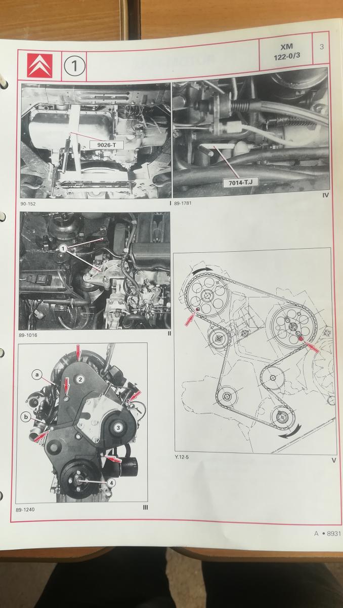

Die Steuerzeiten sind mindestens 5 Mal überprüft, trotzdem springt der Motor nicht an, auch nicht mit Bremsenreiniger (siehe Video).

Die Einspritzpumpe war nicht runter und ist nach dem Bild im ersten Posting eingestellt.
