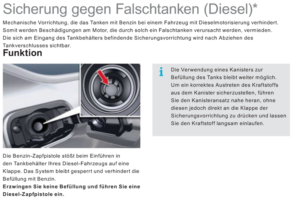

Manche haben einen "Fehlbetankungsschutz".
Ronald
Stimmt. Jetzt wo du es sagst, ich hab einen Fehlbetankungsschutz. Ok. Dann muß ich mir keine Sorgen machen.
