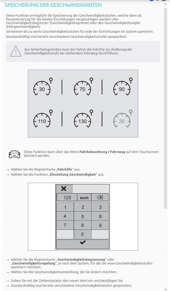

Hallo zusammen,
ich fahre seit kurzem einen C3 Aircross Ausstattung Shine mit Connect DAB.
In der Bedienungsanleitung finde ich einen Punkt, der beschreibt, dass man für den Tempomat Geschwindigkeiten Vorspeichern kannn.
Über: Fahrbeleuchtung/Fahrzeug - Fahrhilfe - Einstellung Geschwindigkeit
Im Fahrzeugmenü ist dieser Punkt nicht zu finden....

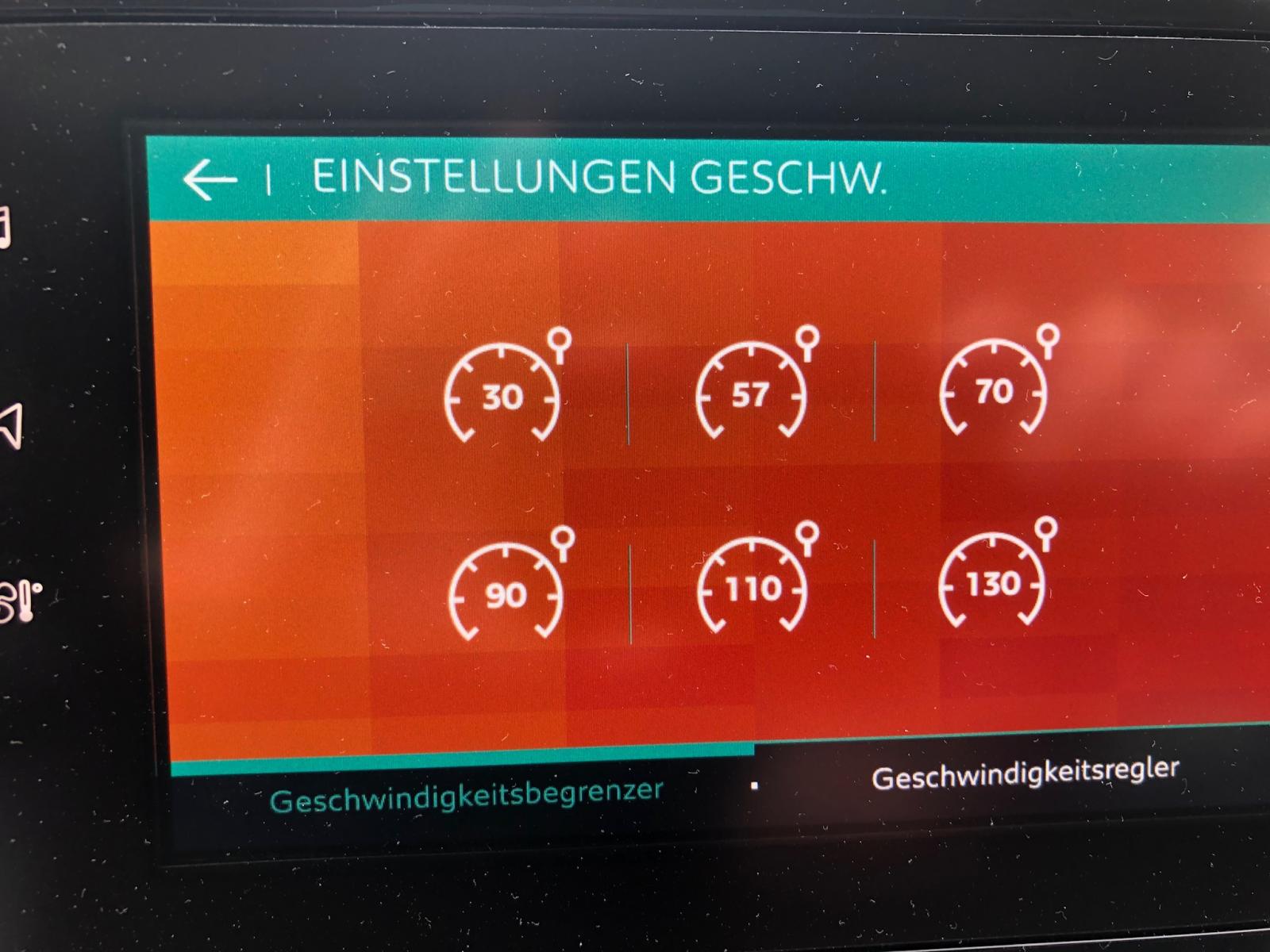

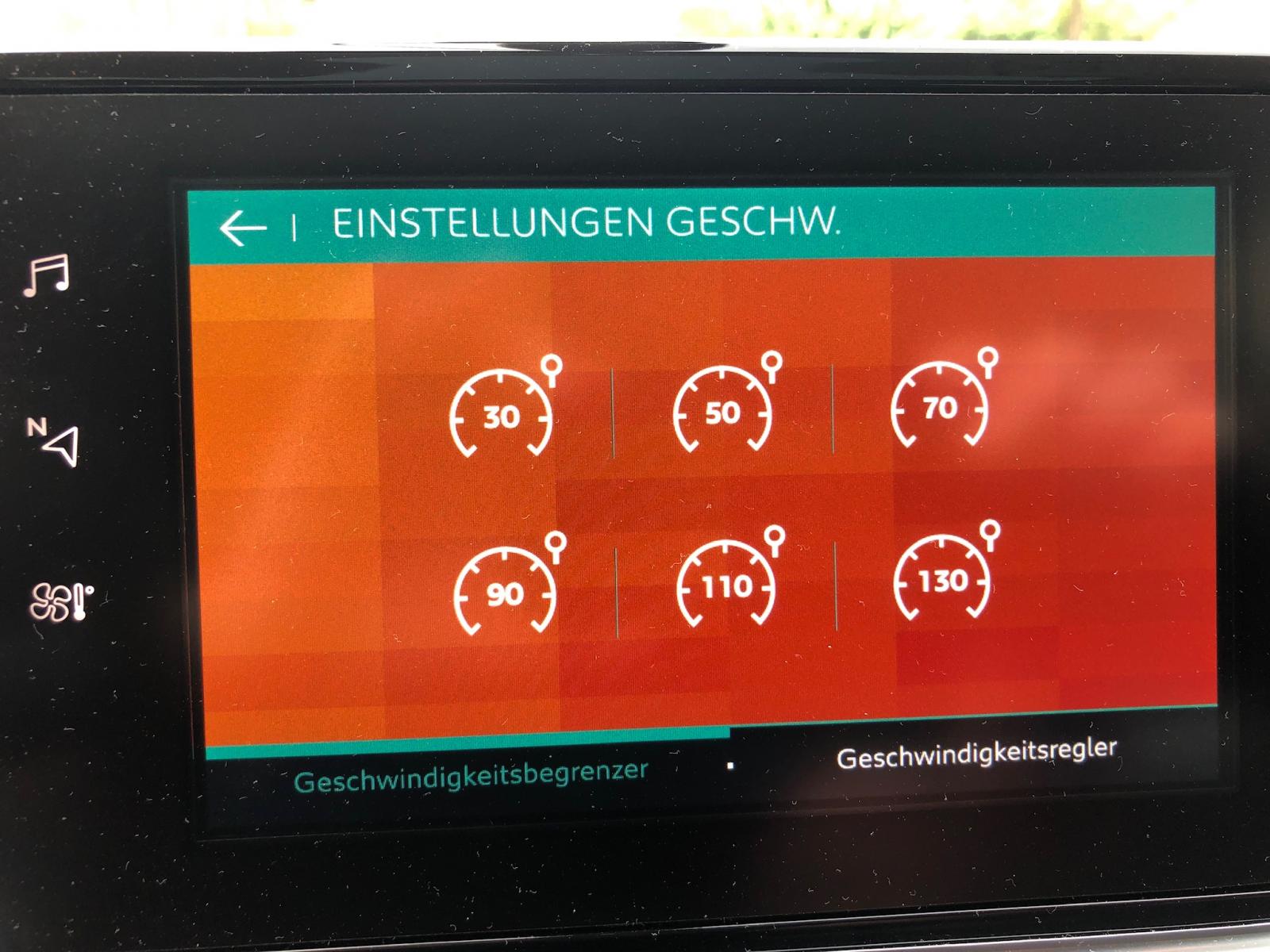

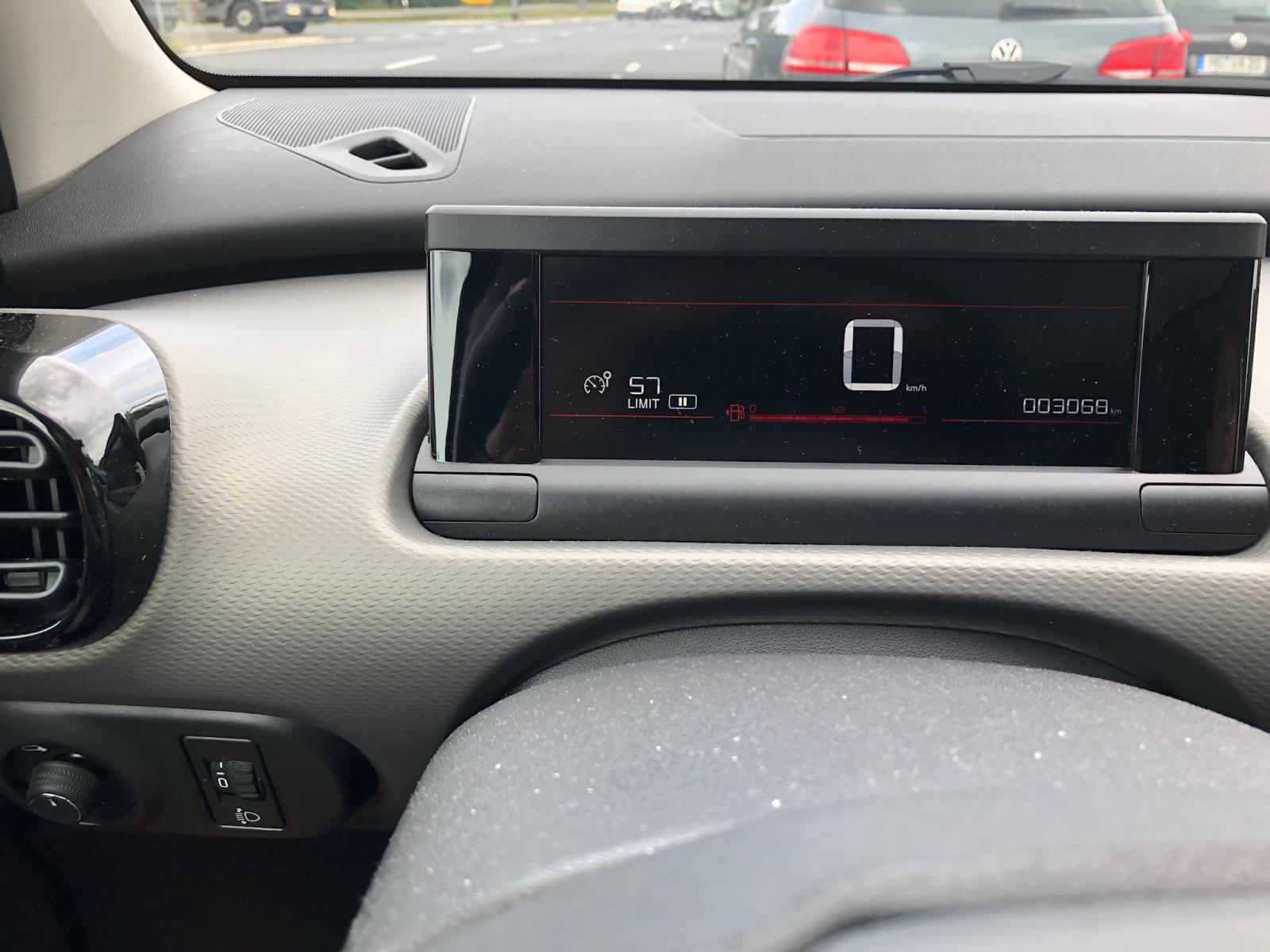

Hi,
ich fahre seit ein paar Monaten den C4 Cactus Shine (05/2018) mit ConnectNav und habe eben mal nachgeschaut. Bei mir kann ich eine Geschwindigkeit selbst eingeben. Im Beispiel habe ich den Limiter auf 57 km/h eingerichtet - die Begrenzung beginnt allerdings laut Tacho bei 55 km/h. (Bild1)
ich bin dazu in dem Menue "Fahrhilfen" wie folgt vorgegangen:
1. Einstellungen Geschwindigkeit (Bild 4 nach der Nacharbeitung hat sich die Bildfolge geändert.... )
2. Im Bereich Geschwindigkeitsbegrenzer eine der sechs vorgegebenen Geschwindigkeiten anklicken und das gewünschte Tempo eingeben
3. mit OK links unten in der Ecke abspeichern.
Jetzt kann man den Limiter an den Lenkradtasten aktivieren und über die "Mem"-Taste die eingestellten Geschwindigkeiten durch anklicken auf dem Bordcomputer auswählen.
Das gleiche Vorgehen kann man auch unter dem Menuepunkt Geschwindikeitsregler umsetzen, dort fängt der Tempomat auch bei mir erst bei 40km/h an
Gruß, Karl-Heinz

genau diesen Menüpunkt gibt es bei mir nicht, kann schon sein, das er inzwischen weggefallen ist...

Ich würde jetzt noch einmal wissen wollen, was der C3 Aircross da genau für ein Multimediasystem hat. Ist das ein Radio mit Navigation oder ist das nur ein Radio? An sich sollte man Sollgeschwindigkeiten für den Geschwindigkeitsregler schon vorgeben können.
Bitte in der 30er Zone mit voller Aufmerksamkeit und Bremsbereitschaft fahren. PSA Autos sind so abgestimmt, daß man völlig entspannt 30 fahren kann. Kein Krampf im Fuß, keine sonstigen Beschwerden.
so sieht es in der Beschreibung aus, Fahrzeug hat Navi....

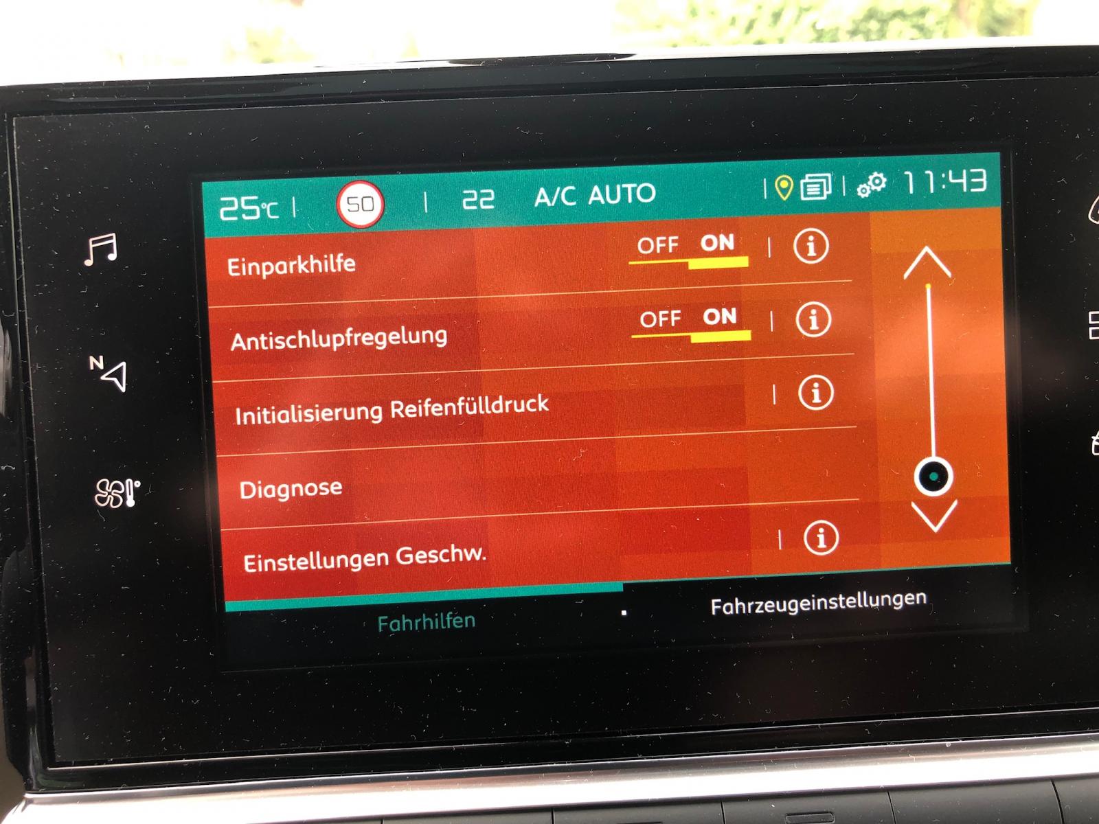

vor 12 Minuten schrieb horst999:
Ganz  runtergescrollt hast Du aber schon? Rechts auf dem Doppelpfeil den unteren Pfeil anklicken.

vor einer Stunde schrieb khs2212:
Mehr fällt mir auch nicht ein. Shine mit Navigation sollte das haben.
