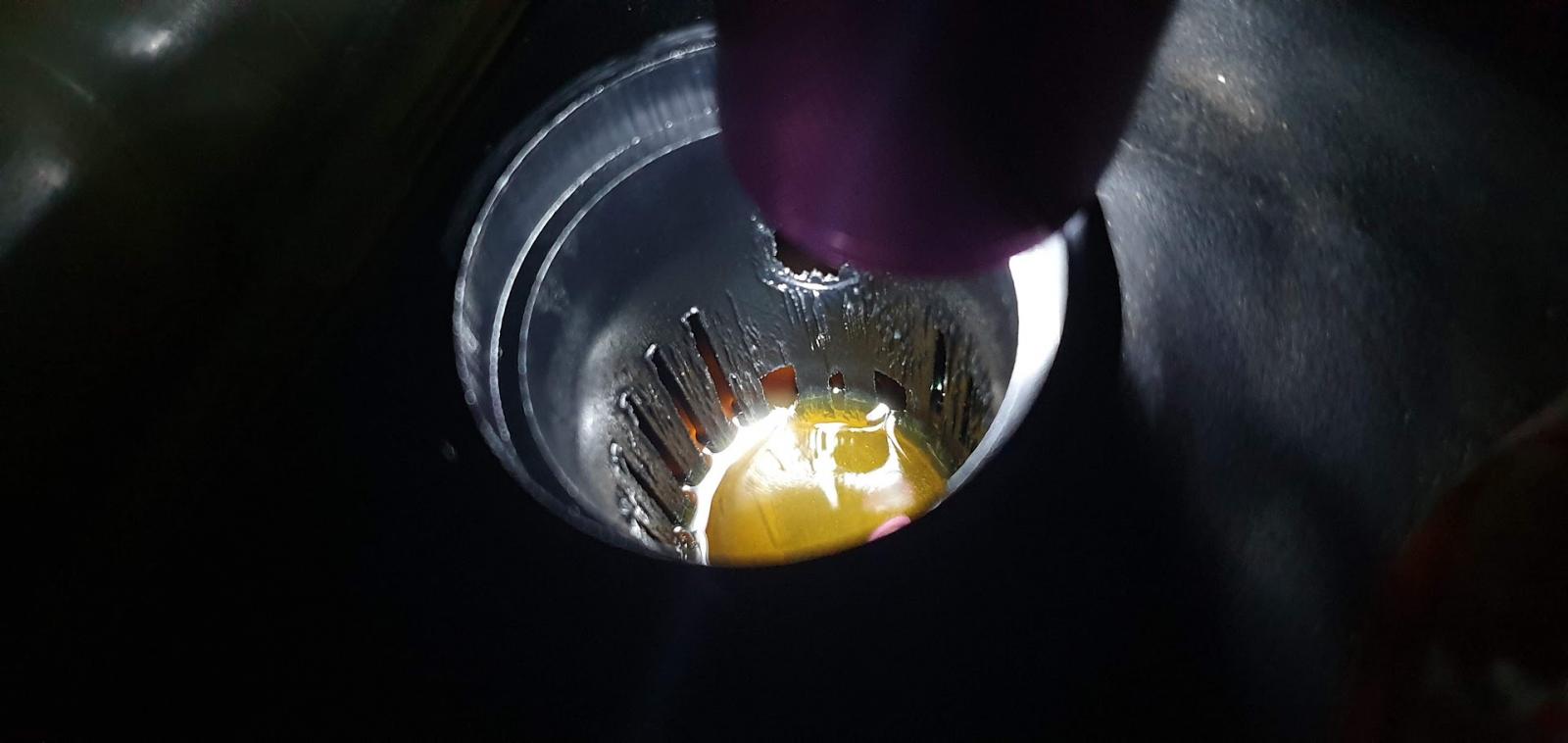

Just zur Info
Dies ist der LDS Stand meines C5 stehend auf Rädern und Drucklos gemacht mit Lexia
In der bloßen Tiefststellung per Knopfdruck - ist der Stutzen "trocken" - wie hier auch schon gesagt wurde.
