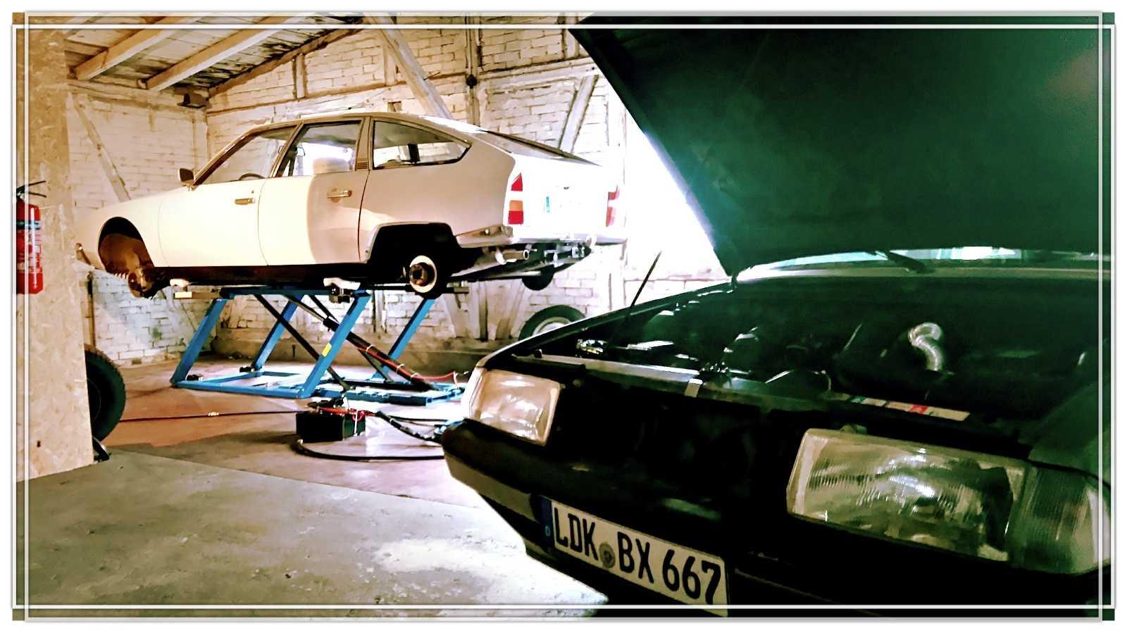

Das ist eine mobile Hebebühne von Takraf, schätzungsweise 40 Jahre alt. Hergestellt in der DDR. Die mussten dort so bauen, dass es lange hält,
Wenn man den Hydropneumaten in Hochstellung fährt, kann man zwischen Hebebühne und Auto so viele Gummiklötze packen, dass man auch problemlos den Auspuff wechseln kann.
Natürlich kann man nicht unter dem Wagen spazieren, schon gar nicht aufrecht. Bei längeren Arbeiten stelle ich einen Hocker unter den Xantia und arbeite im Sitzen.
Und "mal eben" geht es auch nicht. Erst die Bühne unter den Wagen stellen, die Bühne feststellen und dann Gummiklötze platzieren. Bei täglicher Benutzung vermutlich zu nervig. Auf der anderen Seite kann man die Bühne in die Garage unter das Auto stellen (wenn man Antisink hat).
Bearbeitet von AndreasRS
