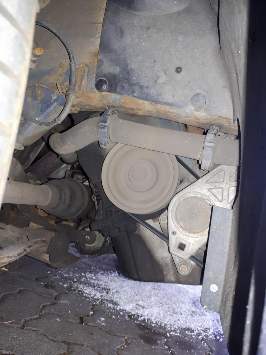

Leider rutscht bei fahren im Regen, der Keilrippenriemen unten an der Kurbelwellen Riemenscheibe durch und quietscht.
Beim diesjährigen Reifenwechseln ist mir aufgefallen das eventuell in der Radhausschale ein Kunststoffteil fehlen könnte, was den Riemen abdeckt und so vor Wasser schützt.
Ich kann bei mir den Kühlwasserschlauch sehen und ein Teil der Riemenscheibe, sowie den Spanner.
Wäre es euch möglich mir von euren Xsara´s ein Foto zu Posten, was die Radhausschale zeigt, um zu sehen ob bei mir das Teil fehlt oder es so sein muss.
Danke und viele Grüße
LordLuke545
Bearbeitet von lordluke545
Bild eingefügt
Hallo, ja da fehlt eine Abdeckung/Spritzschutz, befestigt an den beiden oberen Clips und an der Radhausschale.
Sollte aber dennoch nicht sofort quietschen.
Ich würd an deiner Stelle mal den Riemen und die Spannrolle an sich prüfen.
Außerdem sieht das so aus, als hättest du da ein ganz knuspriges Rostbraunes Problem....
