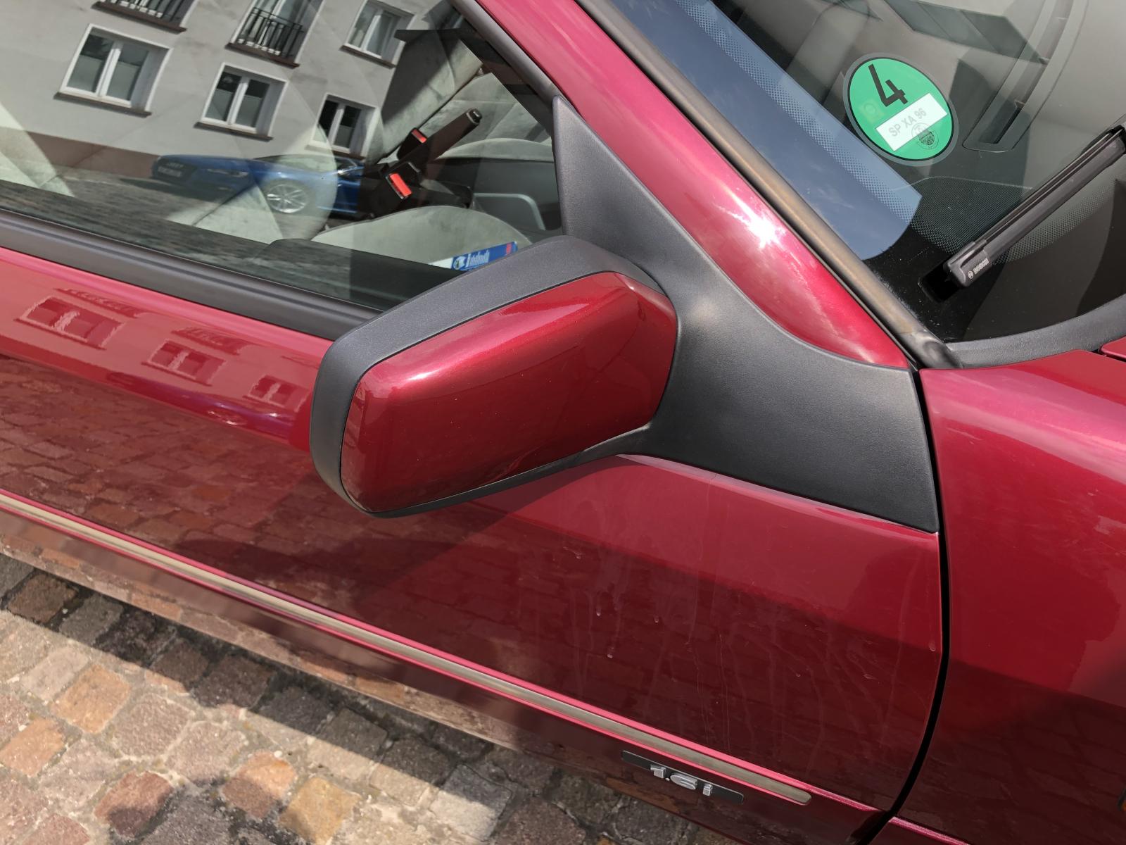

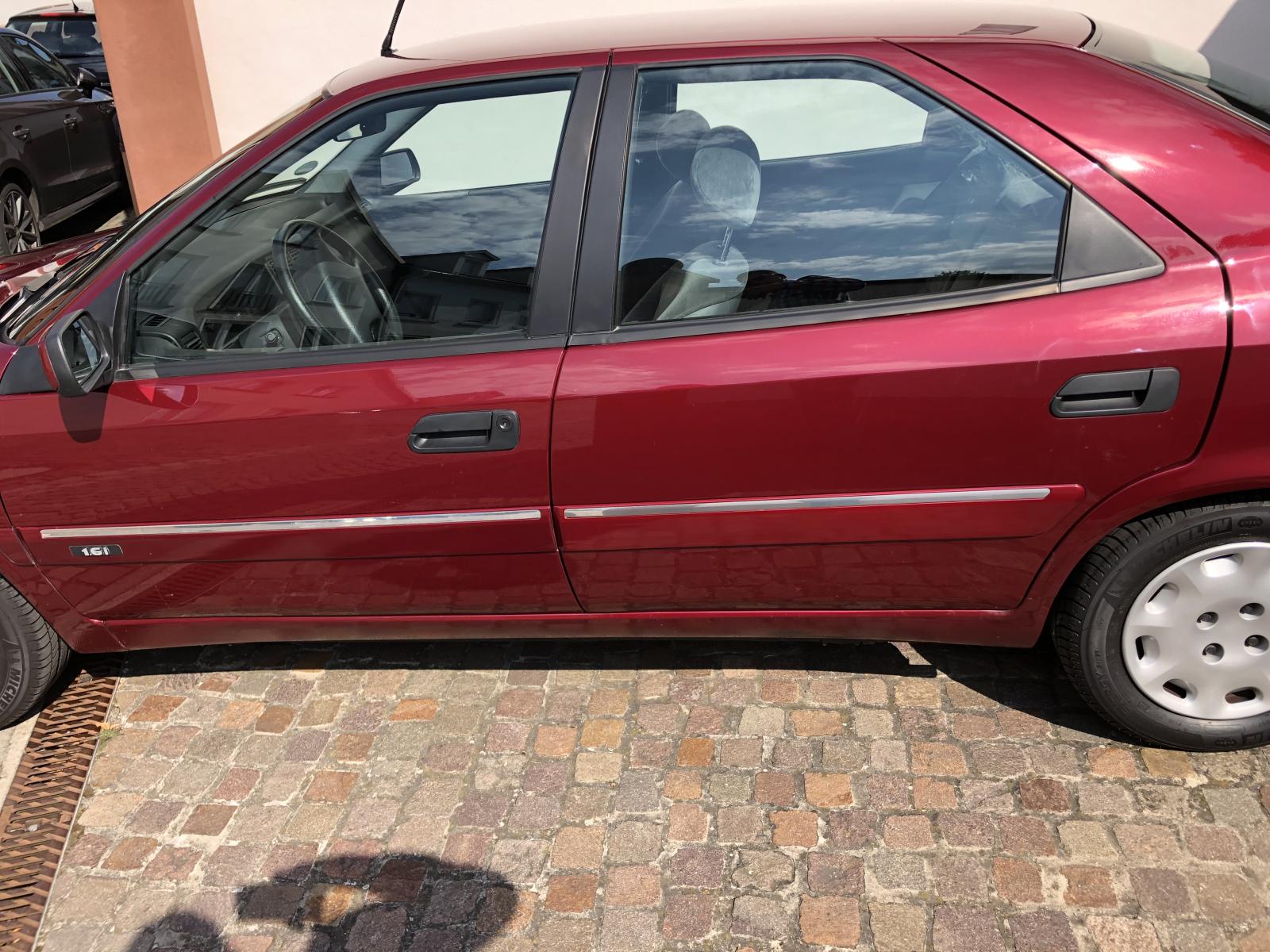

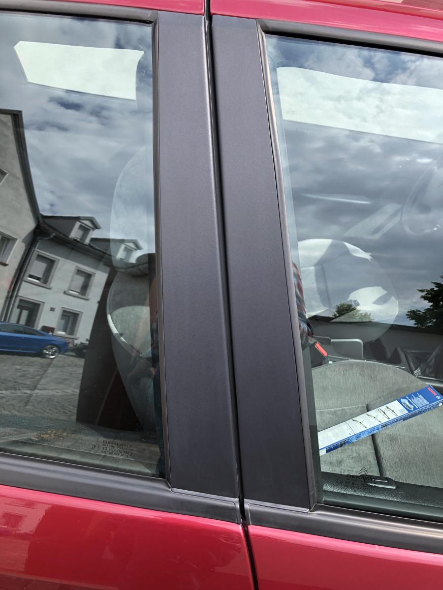

Bei meinem ansonsten sehr gepflegten 96er Xantia waren die Kunststoffteile (Spiegel, Griffe) mit weißem Schleier wirklich sehr unansehnlich:
large.B32B8F80-D857-42A7-A745-4D55B9FA3207.jpeg.d8fbfb0517281707091e7e21e45002a8.jpeglarge.EDA5711E-45E9-475E-9827-F4C6F686AB9D.jpeg.6611b394fbd3d11efbeb4baf029d3db2.jpeglarge.39265D51-99A2-4262-9F19-2EF245630B69.jpeg.d893166f71ec6e14639b0aa7df273899.jpeglarge.9253AC81-E182-4EA6-87E7-6C180A5CF998.jpeg.413f03279aba87fb7f259ce547dab951.jpeglarge.4BF2E8CD-CEA9-450D-A4CF-D8950849A218.jpeg.6f3308484f9d401574a800eeccc45174.jpeg
Ein forenbekannter Herr X1 aus Fußgönheim empfahl "Behandel es mit Polytrol von Owatrol und vorher mit Feinwaschmittel den Wachsschleier" entfernen.
Gesagt, getan: Habe Textlwaschmittel zu einer warmen Lauge angesetzt und dann die Kunstoffteile mit einem Melaminschwamm und einem Mikrofasertuch gründlich gereinigt.
O Wunder - das sieht aus wie neu (siehe unten). Torsten hatte wie üblich den richtigen Tip. Es war anscheinend wirklich nur Hartwachs.
Nun die Preisfrage: Lohnt sich jetzt überhaupt noch eine Behandlung mit Owatrol? Polytrol habe ich extra bestellt - aber es ist ja keine rückstandfreie Behandlung. Ich habe die Befürchtung, mehr Sauerei als gut zu machen.
Mein Auto steht in einer Tiefgarage und wird selten bei Regen bewegt. Bewitterung ist also nicht das Thema.
Liebe Grüße Ralf

vor 23 Minuten schrieb 96er:
Du wirst mit Polytrol die Optik der schwarzen Flächen minimal verbessern, aber keinen Schaden anrichten. Warte noch 10 Jahre, dann sind die Teile ausgeblichener und die Behandlung wird deutlich etwas bringen. Hier an einem 96er-Xantia:
Die leichten Farbunterschiede am behandelten Rahmen sind durch weiteres einreiben mit einem Mikrofasertuch verschwunden.
Aber: Probiers mal auf den silbern glänzenden Streifen der Seitenschutzleisten. Da wirst Du einen deutlichen Unterschied sehen.
Bearbeitet von AndreasRS

Danke für das Lackkompliment! Allerdings ist das noch der Originallack nach sieben Jahren Stilllegung und lediglich zweimal durch die Waschanlage fahren. Eine große Lackpflege mache ich erst, wenn die kürzlich nachlackierten Teile (Stossfänger, Kotflügel hinten) alle richtig durchgehärtet sind.
Bezüglich der Scheibenwischer: genau, die gehen überhaupt gar nicht! :angry: Allerdings hat sie mein Neffe erst neu montiert. Gut gemeint ist nicht immer gut gemacht! Ich fahre jetzt erst mal die nächsten Monate durch und Montiere dann dem Alter entsprechende Scheibenwischer mit Gestell.
Ich habe das Polytrol eben am Antennenfuß ausprobiert. Kann man machen – muss man aber nicht. Ich glaube, am Türgriff wäre mir das zu klebrig. Ich Lasse das mit dem Polytrol jetzt erst mal sein.
An den Seitenleisten hat es auch nicht wirklich etwas gebracht (siehe Bild). Vordertür ohne - hintere Tür mit Polytrol. Ich sehe da keinen Unterschied.
Gruss Ralf
Bearbeitet von 96er
