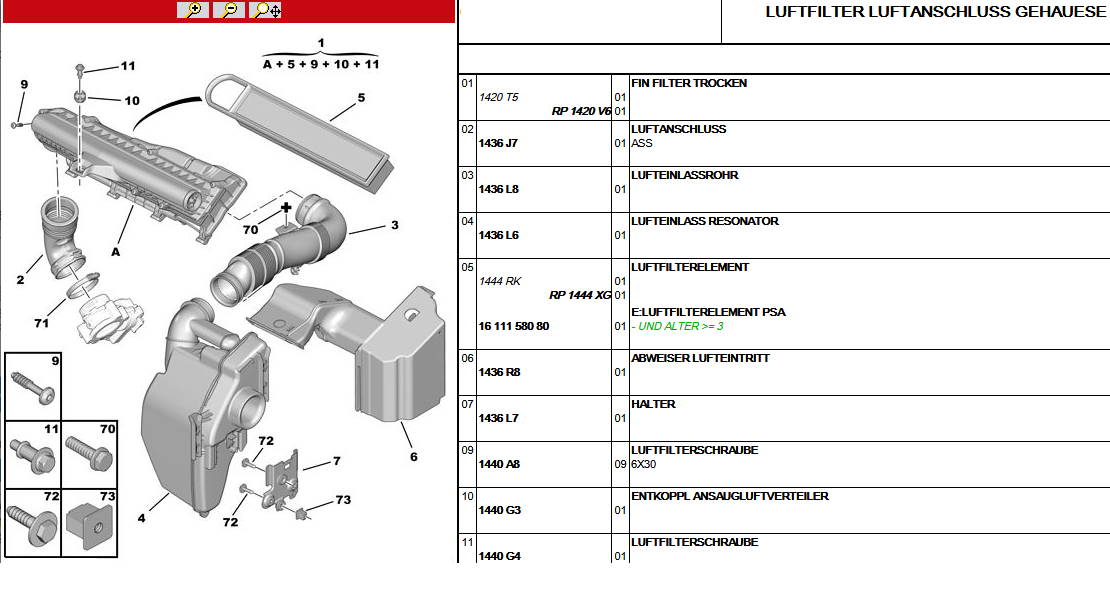

das Steuergerät vermeldet mageres gemisch, die Lambdasonde sagt 900 mv am C4 mit EP6 Motor.
Bis jetzt habe ich die Luft aber nicht in den Griff kriegen können.
Luftfiltergetauscht und den Kasten entsprechend richtig zu gemacht, keine Besserung.
Ein kleiner Riß im Filterkasten war auch zu sehen, bleibt aber die Frage ob das überhaupt eine Rolle spielen kann?
Ich vermute, alles was vor der 71 im Bild kommt, d.h. vorm Motorlufteingang, ist unwichtig ob Dicht oder nicht in Bezug auf die Luftmenge? (Gefiltert wäre natürlich sauberer)
Der Motor regelt doch die Luftmenge über den Ventilhub, kann da überhaupt eines der Vorgeschalteten Plastikteile einen Einfluss haben?
Wo könnte der Motor also das zuviel an Luft hernehmen?
Ich vermute außerdem, das der Versuch des Steuergeräts das nachzuregeln zu einem fetten Gemisch führt, es riecht manchmal beim abstellen etwas nach Benzin.
Verbrauch ist geschätzt ca um 1,5 l gestiegen.
Danke schonmal für ideen.

Tja da ist nun manuelles Suchen angesagt wo Falschluft herkommen kann bzw. ob der Sauerstoffsensor überhaupt das richtige misst.
Stellt sich immer noch die Frage ab wo man suchen sollte? Da es keinen Luftmengenmesser gibt ... dürften doch alle undichtigkeiten der Schläuche vor dem Motor belanglos sein?
