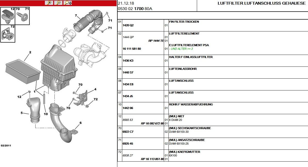

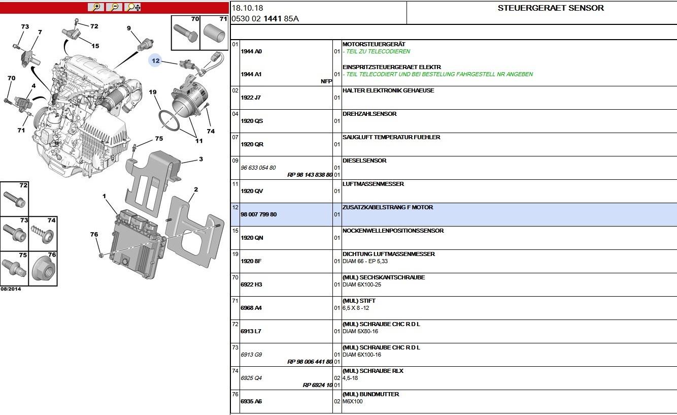

Hallo, hier die original Bestellnummern für den Luftdosierer: 0345G7,   M.-Ventil: 9801887680,   U-Druckleitung: 1618QP, (falls benötigt)
Besser spät als nie:
via VIN:
large.ds4hdi_luftfilter.jpg.fec7523fa685
large.ds4hdi_sensor.jpg.d11ddd3e557bf91f
Die beiden Abbildungen zeigen aber nicht die benötigten Teile !
vor 1 Stunde schrieb p1000:
vor 54 Minuten schrieb Dreher:
via VIN:

Ich schaue auf die Ersatzteile und auf die Bilder und werde nicht schlau.
Ich erkenne einfach was wo ist.
Gibt mir noch ne Chance und zeigt mit dem Finger was wo ist, bitte!!!

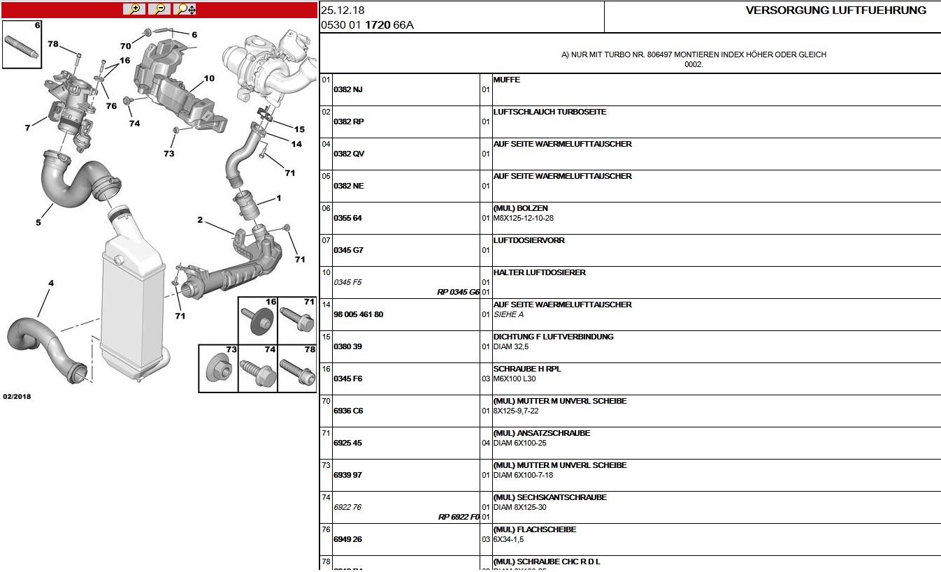

Stimmt, da schieb ich noch 2 nach, der rest war eher für die Frage, was ist wo bei dem Auto.
@EarthAlien
Hier noch die 2 fehlenden,  jetzt müsstest du alle Teile finden.
large.ds4hdi_luftfuehrung.jpg.53eeb43553
large.ds4hdi_gasrueckfuehrung.jpg.1c904b

So wie ich verstanden habe:
Luftdosierer: 0345G7 im Bild 1 Nr.:07
M.-Ventil: 9801887680 im Bild 2 Nr.: 10

Hab gerade festgestellt, dass es zwei M.-Ventil: 9801887680 gibt.
Muss man beide wechseln?
vor 2 Minuten schrieb EarthAlien:
Nein, nur das für den Luftdosierer, das andere ist für den Turbo.
