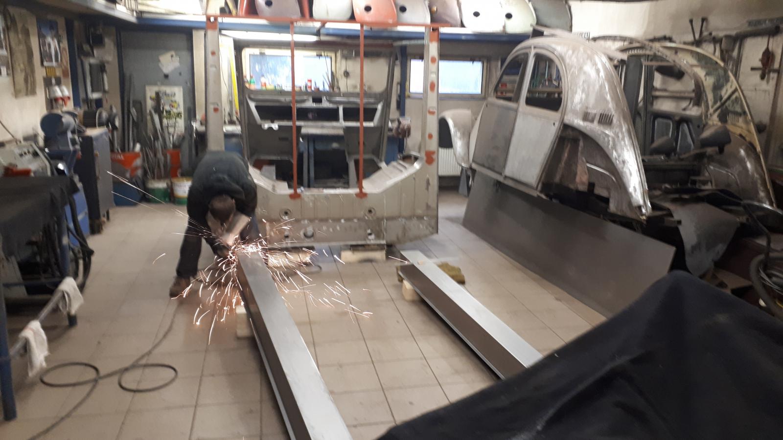

Ich glaube nicht dass der T3 teuerer ist... wenn man die Restaurierung richtig von Grund auf macht... dann reichen aber keine 20000EUR. Meine Einschätzung.
Dein Exemplar dürfte keine Ahnung 2500EUR kosten? Nimm 10000 oder 12000 in die Hand und suche dir was anderes. Vor allem, wenn du dich nicht mit HY auskennst. Wenn du aber eine Aufgabe und Herausvorderung suchst, dann machs. Aber um die 3-4 fach Falze kommst du nicht drumherum, die gehören hin...
Gruß und viel Erfolg dabei Michal
