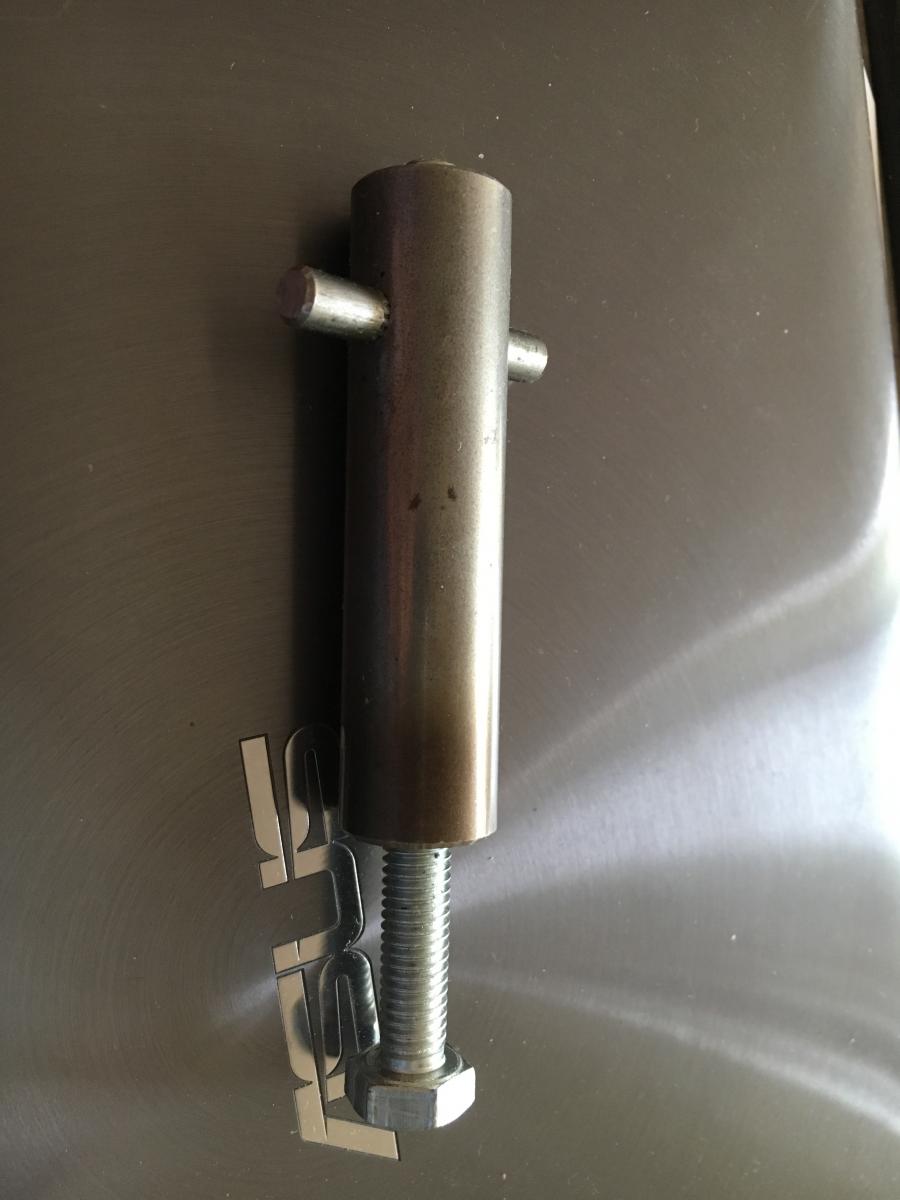

Abzieher für Gebläserad
soleil
15 € mit Versand  oder Vorschlag-
Peter

Also ich würde gerne so einen Abzieher haben - Kurbel gibt es beim Visa nicht ;-)

Salut,
Du scheinst Dich noch nicht mit Visa Technik beschäftigt zu haben. Das Visa Lüfterrad hat ein Abdrückgewinde . Zum Abziehen eines Visa Lüfterrades benötigst Du lediglich eine entsprechend als Abzieher präparierte Schraube. Diese Methode ist viel sinnvoller als das von vielen praktizierte seitliche auf die "Kurbelwelle-geklopfe" bei der 2CV. So habe ich auch mein Acadianen Lüfterrad mit einem Abdrückgewinde versehen wie beim Visa.

Die Kurbel gibts beim Visa sehr wohl. Gehört zum Bordwerkzeug. Nur die Aufnahme zum einhaken am Lüfterrad natürlich nicht.
Ich habe noch so ein Eigenbaudingsda irgendwo rumliegen.
Verkaufen würde ich es auch, suchen müsste ich halt...
Wäre aber schön, wenn der (Ex- oder neue) Besitzer sein Wissen hier bezügl. Nachbau kundtuen täte....
Materialkosten liegen bei ca. 0.- € und ich müsste nicht suchen und nicht beschreiben müssen,

Salut,
deudeuchement
Roland
"So habe ich auch mein Acadianen Lüfterrad mit einem Abdrückgewinde versehen wie beim Visa." Ich hab noch nie ein Visa Lüfterrad in den Händen gehabt. Wie funktioniert das mit dem Abdrückgewinde bzw. was muss man am Entenlüfterrad verändern ?

Mir graut es nicht so sehr wegen der Andrehklaue sondern wegen der Krafteinwirkung  welche bei diesem seitlichen Rumgeklopfe/gehämmere, auch noch mit Hebelwirkung, auf die Kurbelwelle einwirkt. Kubelwellen werden nach dem Zusammenpressen mittels Schlägen eines Kupferhammers auf die Kurbelwangen gerichtet und auf minimalen Schlag zentriert. Ich habe dies auch schon gemacht und weiß auf was für leichte Schläge eine Kurbelwelle schon mit  Änderung des Schlages von ein paar 100tel mm reagiert. Für mich sind seitliche Schläge genauso wie auch zentrale Schläge auf eine Kurbelwelle einfach tabu, es sei denn auf der Drehbank zwischen Spitzen eingespannt um diese zu zentrieren.
Natürlich läuft eine Welle mit ein paar 100telmm Schlag mehr als vorher auch noch, doch rauher, dreht nicht mehr so gut hoch und letztlich verschleißt auch schneller. Ziel ist also eigentlich eine möglichst perfekt zentrierte Welle zu haben und nicht durch diletantische Demontageversuche eines festsitzendes Lüfterad diese ab Werk halbwegs vernünftige Zentierung zu verändern.
Ich gehe davon aus, daß ein Lüfterrad welches öfters demontiert wird, also nicht besonders fest sitzt und auch nicht vom Monteur bei der letzten Montage brutal angeknallt wurde mit der unter Entenfahrern üblichen Methode, und wirklich nur leichtem seitlichem Rumhebeln mit der gut sitzenden 14er Langnuß, noch keinen Schaden nimmt. Doch wo ist da die Grenze, wenn das Rad nicht direkt sich löst? Sobald ich mit dem Hammer draufschlagen müßte wäre das nach meinem Gefühl schon zuviel.
Der Punkt ist ja auch daß heutzutage bei vielen 2CV6 eine vollelektronsiche Zündung verbaut ist so daß es für lange Zeit gar keine Notwendigkeit gibt das Lüfterrad zu demontiern - bis der Keilriemen seinen Geist aufgibt. Und dann sitzt das oft Jahrelang nicht demontierte Lüfterrad verdammt fest.
Meine, bei meiner 6V Ente, praktizierte Methode:
Ich löse die zentrale Befestigungsschraube, stecke die Andrehkurbel auf, drehe die Kurbelwelle mittels Kurbel in die Position daß die Kröpfung der Kurbel dann auf 3Uhr/waagerecht steht. Mit meiner linken Hand unterfange ich den Zentralen Teil der Andrehkurbel, mit meiner rechten Hand gebe ich einen beherzten Schlag mit dem Ballen auf die waagerechte, gekröpfte Partie der Andrehkurbel und versetzte damit dem Lüfterrad einen starken Impuls in Drehrichtung des Motors. Durch die Massenträgheit der schweren Kurbelwelle möchte diese aber lieber in Ruhe verharren. Das Lüfterrad löst sich so vom Konus. Bisher habe ich immer auf diese Art und Weise das Lüfterrad abbekommen-. Notfalls kann man sogar mit einem Hammer auf den gekröpften Teil der Andrehkurbel schlagen. Natürlich ist die Vorraussetzung eine intakte Andrehklaue, diese wird durch den Schlag mit dem Handballen nimmer in Mitleidenschaft gezogen. Übrigens ein Tip um die Andrehklaue an der Lüfterradnabe zu verstärken ist einen passen Ring außen auf die Nabe, im Bereich der Andrehklaue, zu schrumpfen/pressen.
Die Nabe des Lüfterrades meiner Acadiane habe ich durch Einpassen einer passend bearbeiteten Mutter in die Bohrung der Nabe mit einem Abdrückgewinde versehen. Da ich diese Änderung schon vor 30 Jahren gemacht habe und damals noch keine Drehbank hatte, habe ich damals eine primitive 6 Kant Mutter mit Regelgewinde genommen, die 6 Kanten mittels Feile entfernt und eine halbwegs runde Mutter geschaffen welche ich dann im Innern der Nabe mit 3 Schweißpunkten mit einem Elektrodenschweißgerät befestigt habe . Das hält bis heute, und jedesmal ist es eine Freude zu hören wie mit dem Einschrauben einer primitiven Schraube mit einem kleinem "Klack" das Lüfterrad sich löst. Heutzutage würde ich mir auf der Drehbank eine passende Gewindehülse mit Feingewinde anfertigen welche durch Einschrumpfen  (also so 4-5 100telmm Übermaß) eine genügend feste Verbindung erhielte. Denkbar wäre auch die Befestigung der eingesetzten Gewindehülse mittels Hartlöten, dann müßte man nicht eine Hülse auf Maß drehen sondern könnte sich was fertiges nehmen, aber daß muß jeder sehen wie da seine Möglichkeiten sind.

Stichwort Keilriemen : Der lässt sich ohne Demontage des Lüfterrades wechseln, den streift man einfach nach Demontage des Gitters über die elastischen Flügel des Lüfterrades. Geht wirklich sehr einfach.
Im "Bucheli" & Werkstatthandbuch gibts eine genaue Zeichnung, wie der Einsteckbolzen als Drehteil anzufertigen ist!
Aus dem Schrotthaufen der befreundeten Dreherei/mech. Werkstätte haben wir den passenden Rest rausgesucht & in 10 min. wars fertig. Kosten: 1x Krügel Bier. Genauso später das CX-Handbremsplaketten-Nachstellwerkzeug. {in den 90er-Jahren, Zeit vergeht}

Hallo, bin der Bernd und arbeite meine Dolly auf. Kann ich den Abzieher/Lüfterrad noch erwerben? Gruß, Bernd
Ich kann dir gerne die Zeichnung für diesen Dorn/Stab heraussuchen, der Konus (hinter der Zentral-Befestigungsschraube) muß "gebrochen werden" = herausspringen, darum geht es bei diesem Werkzeug. Der Abzieher zieht an der Längsachse, der Hammerschlag wirkt (über den Dorn) um 90° vertikal  und nur mit Letzteren gehts schonend raus!
