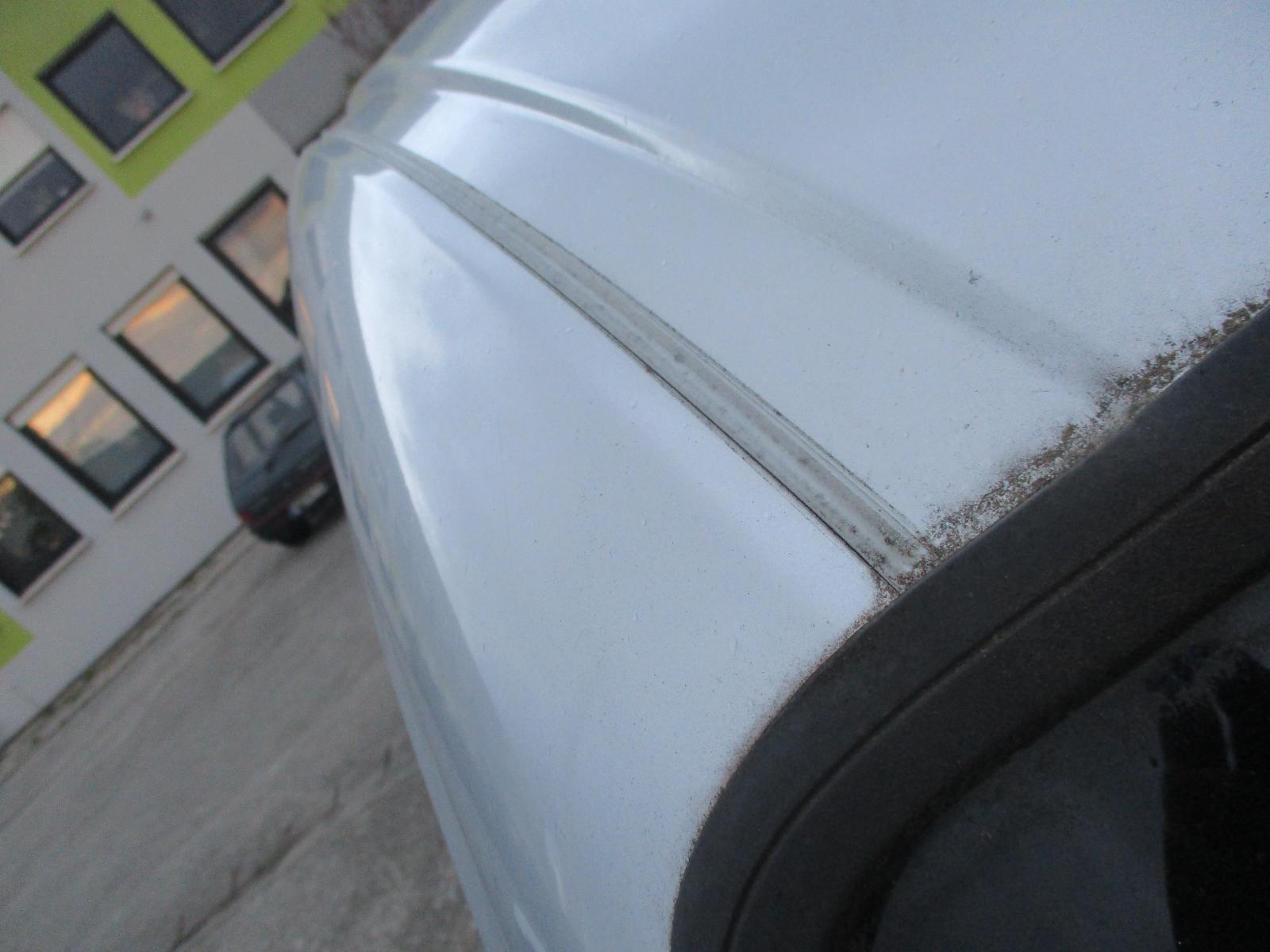

large.IMG_1621.JPG.c926d2d109dd32144eaea42ea9404407.JPGSollte bei Eurem Berlingo auch so aussehen, ( das Glasdach beginnt ja weiter innen )  diese Dichtnut wird gern undicht , dann tropft es vom Himmel vorn ab...

unser Dach schaut ja so aus
https://ibb.co/64twX90
also liegt es an der Dichtung von der Frontscheibe?? Da hat schonmal  jemand was hingeklebt mit Silikon. Muss man sich nochmal genauer angucken.
Ich meinte mehr die Naht nach hinten.  Die Naht also die die  Dachfläche mit der Wölbung abdichtet.
...der Schmodder rings um den Dichtgummi trägt mit Sicherheit einiges dazu bei, dass aus der Dichtung eine Undichtung wird....   Öfter mal reinigen und mit Gummipflegemittel behandeln...
Sicher ist das meist nicht die alleinige Lösung, aber damit es dichtet, dürfen natürlich keine Fremdkörper  (Schmutz etc...) an der Dichtung sein. Wasser findet seinen Weg auch dann, wenn da nur wenige Schmutzpartikelchen unter die Dichtung  geraten...
es geht primär nicht um die schwarze Frontscheibendichtung sondern um die Dichtleiste in Lackfarbe, die die Dachhaut gegen das Seitenteil dichtet
