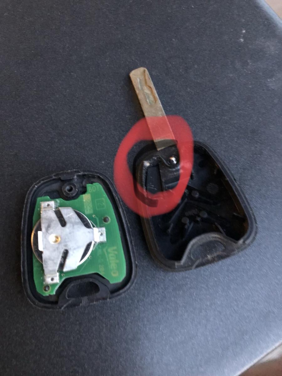

Sieht bei mir so aus. Ohne den kleinen Teil gehts nicht.
Sorry für die Qualität, hab’s grad mit dem Handy geschossen und auch dort  markiert

vor 12 Stunden schrieb AHdi:
OK, der Transponder ist das Teil neben dem Schlüssel unten. Man muß wohl noch aufpassen, daß diese Id46 Transponder auch "blank" verkauft werden. Dann gehen sie am C3 nicht, weil sie erst programmiert werden müssen.
