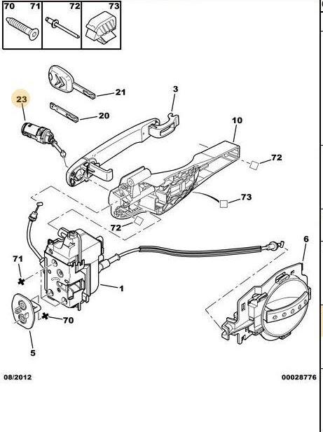

hat ggf. jemand Zugriff auf eine explosionszeichnung vom türinnenleben, was da alles bzgl öffnen der Tür verbaut ist damit ich das fehlteil lokalisieren und hoffentlich bestellen kann......

Wenn dein Freundlicher freundlich ist, dann lässt er dich auf seine Explosionszeichnung im System schauen, und ihr bestellt das fehlende Teil gemeinsam. Er kann dir auch sagen, ob das noch eine Fummelei für Normalsterbliche ist, ich habe mich mal am Türgriff versucht und entnervt aufgegeben...da ging's aber um's Schloss..
Guten Morgen, C2, C3, C3 pluriel sowie Peugeot 307 haben anscheinend denselben Türgriff verbaut, von außen jedenfalls....... gehe jetzt mal davon aus das dann auch das Gegenstück, welches sich im inneren der Tür befindet identisch sein sollte/müsste bzw könnte, also werd ich wohl zum Verwerter fahren und da das bei mir augenscheinlich fehlende Gegenstück zum Türgriff welches diesen hält dort an einem Spenderfahrzeug ausbauen, ich denke wenn das gelingt, sollte auch der Einbau desselbigen möglich sein bei meinem Wagen, wobei ich da auch davon überzeugt bin das es eine fummelige Angelegenheit wird da ja heutzutage vieles was früher geschraubt war einfach vernietet wird oder durch einrasten etc. pp in Position gebracht werden muss.

Unter „Türgriff Ausbau C3“... oder Pluriel oder C3 findest du allerhand.
hab das beim C3 I hinten links schon 2 mal gemacht. Ist vorne und über die div Fahrzeuge ähnlich. Irgendwo gibts auch hier im Forum eine Anleitung, finde sie aber gerade nicht. Bei mir war der Anschlag des Türgriffes abgebrochen, beim 2.Mal war der kleine Seilzug vom Schloss ausgehängt. Ich hab diesen Bowdenzug jetzt mit einem Minikabelbinder gesichert.
jedenfalls hilft es, sich die Hände und Arme zwei, drei mal zu brechen, dann kommt man viel leichter dazu
Guten Morgen. Danke für die Zeichnung, damit kann ich was anfangen. Es scheint so wie angenommen, mehr genietet als verschraubt und nicht für grosse Hände geeignet.........dennoch ist es mir einen Versuch wert.
