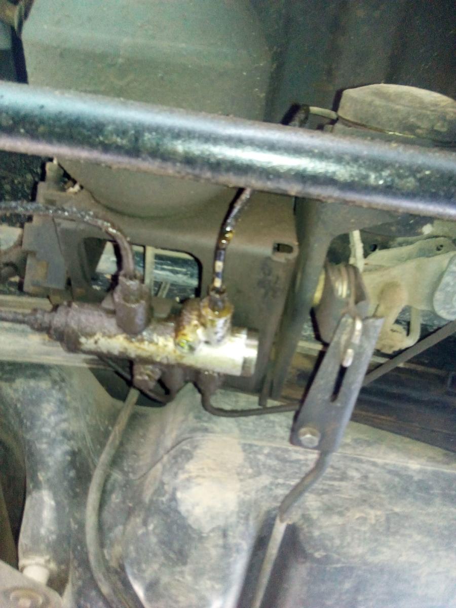

Der Xantia einer Freundin verliert jede Menge Hydraulik Öl an einem Ventil oder so unter dem Boden zwischen den Hinterrädern. Da der Wagen nicht hochfährt kann ich nichts genaues sehen. Hat jd. eine Idee, ist es viell. ein typisches Problem? Gibt es irgendwo im Internet eine Explosionszeichnung oder ein Foto von der genannten Stelle, um sich ein Bild zu machen, was es sein könnte? Thanx.
Infos zum Fahrzeug: Hydractiv oder nicht, Antisink...
Ohne Nachgucken wird man da wohl nicht weit kommen. "Jede Menge" deutet meist auf einen Leitungschaden.
Die Glaskugel sagt das das Hydractivventil  - sitzt seitlich eher rechts - undicht ist
 Zieh mal den seitlichen braunen Stecker ab und schau ob danach alles dicht ist.
Sollte meine Glaskugel sich täuschen , gib bitte genau das Fahrzeug und den Motor / Baujahr an. Bitts
Habe Wagenheber benutzt & Fotos gemacht, leider kann ich die hier nicht hochladen - oder doch? Sehe keine Option ...  wenn ich die auf  facebook hochlade kann die auch keiner sehen ... extra dafür ein instagram konto ... nein danke ... hat jd. eine Idee?
Es gehen 5 Röhrchen in ein Ventil zw. den Hinterrädern, bei einem sieht man deutlich dass die Verschraubung nicht dicht ist, das Röhrchen lässt sich auch leicht bewegen. Hatte gerade kein Werkzeug zur Hand, um die Verschraubung nachzuziehen, kann mir aber nicht vorstellen, dass das reicht. Was ist da als Dichtring drin? Gummi? Kupfer? Einfach bei Citroen fragen und Dichtring kaufen?
das könnte das Antisink-Ventil sein. Bilder hier, gleich im ersten Beitrag.
Die Dichtung ist im Grund ein Stück Schlauch, der von der Überwurfmutter gequetscht wird und dadurch abdichtet. Diese Dichtung geht nicht verloren. Ich würde an Deiner Stelle die Überwurfmutter anziehen – maßvoll!

large.leck1.jpg.5ad170b7600fb7f0ca6394efbb7942b1.jpg einbinden könnte.
Werde gleich mal die Überwurfmutter anziehen. Aber wenn dass Leck so heftig ist kann ich mir vorstellen dass das Gummi gerissen ist - mal schauen ...

Ich trau dem orig. Citroen Wagenheber plus Notfall-Wackerstein und ner gut angezogenen Handbremse … kriech jetzt mal drunter ...
Die Überwurfmutter ist bombenfest angezogen - nach dem Lösen konnte ich das Röhrchen rausziehen, aber der Dichtring ist drin geblieben. Gibt's n Trick den rauszubekommen? Werd's mal mit ner Büroklammer mit kurz abgebogenem Ende versuchen ... vorher neuen Dichtring bei Citroen besorgen.
nicht gut. Vielleicht wurde dadurch die Dichtung vorgeschädigt. Es ist oftmals fummelig, sie herauszubekommen. Büroklammer halte ich für eine gute Idee. Zahnarztwerkzeug kann helfen. Theoretisch müsste es mit einer Linksgewindeschraube oder einem Linksausdreher gehen.
Ansonsten vor allen Arbeiten die Umgebung gut reinigen. Mit Bürste und Bremsenreiniger. Ablüften lassen und dann etwas Sprühöl.
Beim Einbau die neue Dichtung auf das "Röhrchen" stecken und dann in das Antisinkventil. Nicht mit Gewalt festschrauben.
Daß die Schrauben fest sind, ist doch normal. Sind ja auch meistens 20+ Jahre an Ort und Stelle.
Dichtung lässt sich gut mit einem O-Ring Haken ausbauen. Alternativ mit stabiler Nadel anpieksen und "herausschrauben". Beispiel: https://www.bgstechnic.com/de/catalog/category/list/id/415931/browseMode/dataset/pId/456972/page/9
Ersatzteilnummer Dichtungstülle 3.5mm: 96 085 785

Ich dreh ne Spax rein und zieh die dann mit dem Gummi wieder raus. Hatte in meiner ganzen Citroenzeit aber noch nie eine kaputte Gummitülle. ....und deshalb auch noch nie eine neue gekauft.
Ok, lebe in Südspanien, mal schauen wie die mit Teilen hier sortiert sind. Thanxx an Alle!
Besorg neben 2 neuen Dichtungnen auch gleich eine neue Leitung. Wenn das derart sifft dann ist die vermutlich gerissen...
