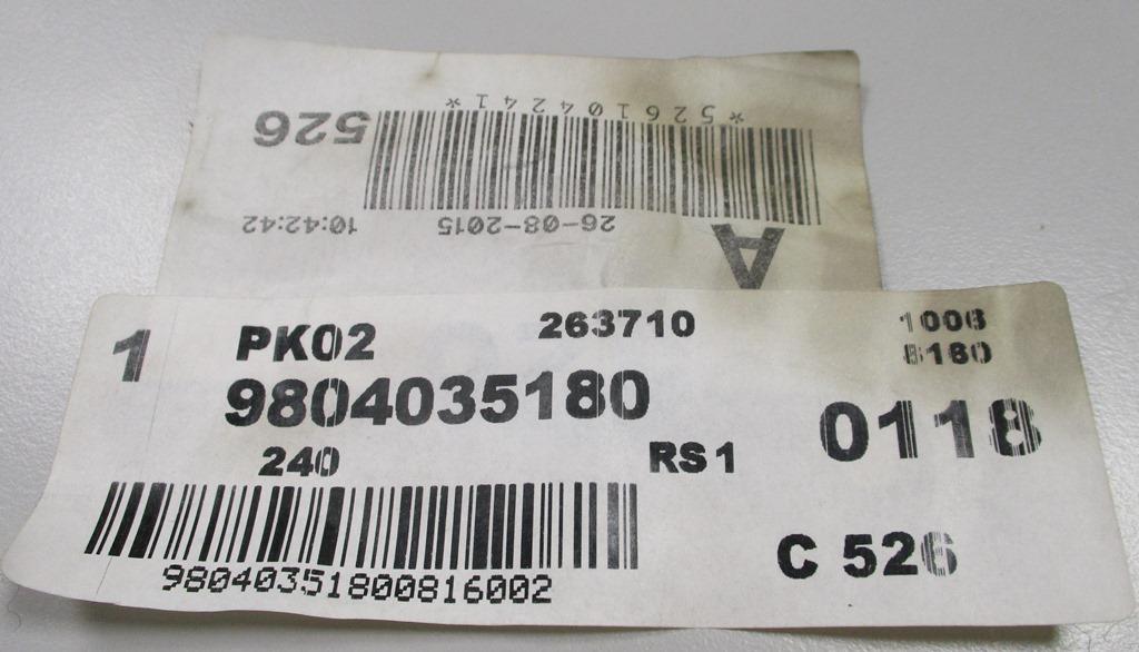

Der Aufkleber auf dem Rad ist mir nicht hilfreich:
Die Nummer 9804035180 steht für Reserverad komplett, aber ohne Preisauskunft.
