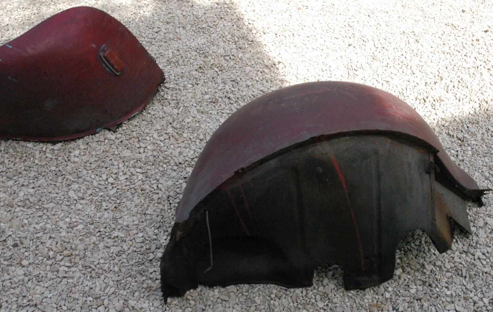

so sehen die von mir am Fahrzeug vorgefundenen aus. Inzwischen habe ich gelernt dass das wohl normale Flügel  von einem Auto nach 62 sind.
Wo genau  ist der Unterschied?
viel Grüße
Mike
Das augenscheinlichste Merkmal der vorderen Kotflügel einer normalen Limousinen ab Änderung auf die neue Haube ist die Lasche mit der aufgeschweißten Mutter zur Befestigung des Dreieckblechs. Das ist so auch bei deinen Kotflügeln vorzufinden, also normale Limousine, aufgrund der eckigen Blinker wahrscheinlich 2. Hälfte der 60er- Jahre und belgischer Herkunft .
So wie bei den hinteren Kotflügeln gibt es auch bei  den vorderen  einige saharaspezifische Details wie zB. die Abschrägung am Innenflügel (aufgrund der breiteren Reifendimension), die sich etwa im Bereich der Spritzlappen befindet.
Der Sahara unterscheidet sich von der normalen Limousine in etwa gleich wie ein 2CV aus den Fünfzigern von einer aus den Achtzigern - also in nahezu allen Teilen.

Mit der Lasche für die Dreiecksbleche wäre ich mir nicht so einig....Die Sahara wurde ab anfang der 60er gebaut als es bei den normalen 2CVs die alte Haube nicht mehr gab. Und ob sich Panhard (wo die Saharas gebaut wurden) die arbeit gemacht hat die Lasche abzuschneiden?

Ab Dezember 1960 gibt es dann die Ösen für die Dreiecksbleche. Ab Februar 1963 weisen die Innenkotflügel eine Einbuchtung für die Zylinderköpfe auf (wie es Deine Kotflügel haben).  Da es die eckigen Blinker ab Mai 1961 bei der belgischen Produktion gab, kann man Deine Kotflügel auf die Zeit zwischen Febr. 1963 und Frühjahr 1970 datieren (2CV4/6 mit eckigen Blinkern haben Belüftungsöffnungen). Die spezifischen Abschrägungen bei der Sahara  hat Hannes schon erwähnt. Die eckigen Blinker sprechen zudem nur bedingt für eine belgische Herkunft, da ab 1964/65 auch die frz. 2CV für den Export eckige Blinker bekamen. Das mit den Ösen für die Dreiecksbleche sehe ich allerdings ähnlich wie Mattes. Die Teile kamen aus der laufenden Produktion und immerhin hatten die Enten auch noch bis 1990 am Heckblech die Laschen für das lange Rolldach.

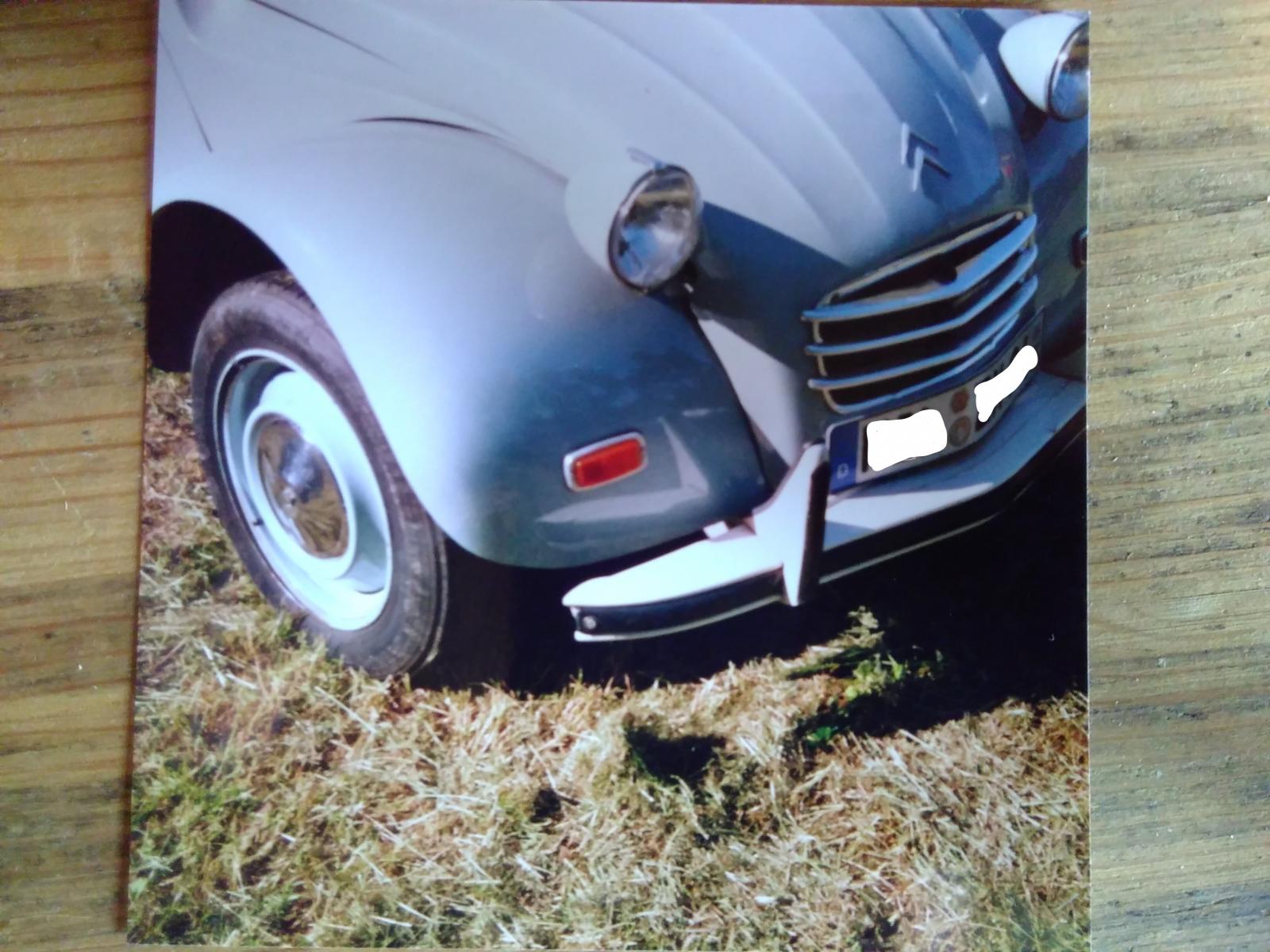

Tolle Bilder der alten Enten, das erinnert mich an meine Bastelzeiten während Zivildienst/Studium Mitte/Ende der 80er (nicht 60er!).
Hab irgendwo auch noch ein Bild einer ganz frühen 2CV4 mit eckigen Blinkern. Meines Wissens hatte sie auch noch stehende Pedale.
Die von Vincent2 abgebildete hat übrigens eine EZ vom 26.3.1970 - also eine ganz frühe.
Der 2CV4/2CV6 kam im Febraur 1970 auf dem Markt; die runden Blinker gab es ab Mai 1970.

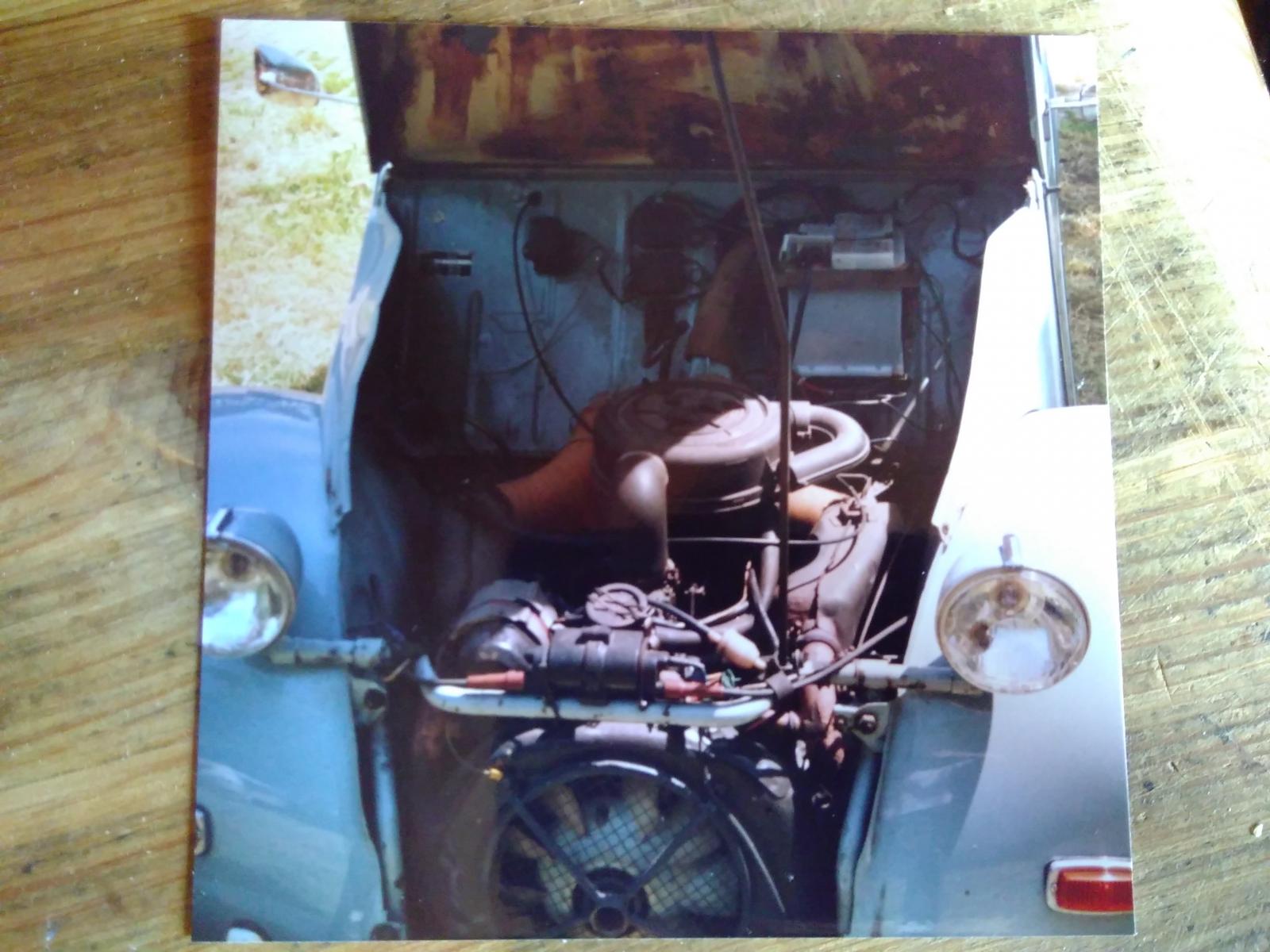

Bilder gefunden. Als Gedankenstütze hab ich damals geschrieben "2CV6 von 1970".
Bearbeitet von EntenDaniel

Wenn Du die eine noch hast, wären ein paar Infos wie Erstzulassung und FIN sicherlich interessant. Fotos wären auch gut.  Immerhin gibt es ja kaum überlebende Autos und Infos finden sich so gut wie gar nicht. Wenn Beige, dann eher "beige érable" AC 090.  Aber wenn Deine Ente die Originalfarbe hat, dann steht es ja auf der Spritzwand.
Als Beweisfotos allerdings ziemlich untauglich, da das Bild viel später aufgenommen wurde und am Auto einiges nicht mehr original ist.
Das ist ein später 2CV6 Motor. Was wurde an dem Ding noch gebastelt?
