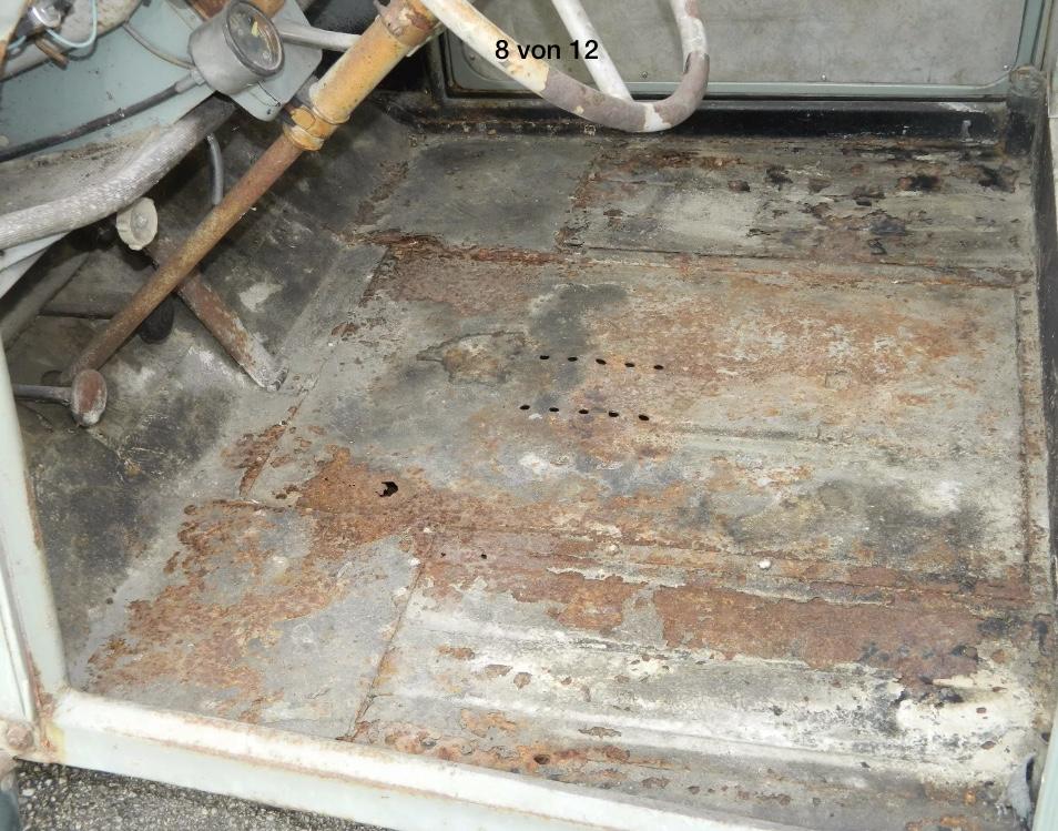

Liebe Mitschrauber,
ich brauche mal eure Hilfe zur Fahrgestellnummer bei meiner AZU. Ich kann keine eingeschlagene Nummer finden.  Die am Rahmenquerträger montierte Plakette ist natürlich vorhanden und stimmt mit der Carte grise überein.
Die Suchfunktion im Forum hat ergeben, dass die Nummer bei den alten Vögeln irgendwo ‚neben dem Beifahrersitz‘ eingeschlagen sein soll. Aber wo? Kann mir vielleicht jemand präzise sagen oder in meinem Bild vom Fußraum markieren, wo ich suchen (oder schlagen) muss?
Vielen lieben Dank!
LG, Bert

Die Nummer auch bei den meisten alten Kastenenten (auch aus Frankreich) befindet sich in etwa zwischen den Löchern der Sitzarretierung und der inneren  Bodenblechkannte des Befahrersitzes. Etwas vor dem 1. Loch. Bild habe ich schon vor Jahren hier gepostet.
Und es ist tatsächlcih sehr abenteuerlich eingeschlagen... mit dem Hohlraum im Rahmen. Als hätte es ein kleines Kind gemacht. Es gehört aber so.
Aber es gab tatsächlich alte Enten aus Frankreich ohne die Nummer.

Da die Nummer ins dünne Deckblech des Rahmens eingeschlagen wurde mußt Du beim Drüberfahren mit der Hand eine längliche Vertiefung von geschätzt 4 cm spüren.
Ist dort alles glatt ist keine Nummer eingeschlagen.

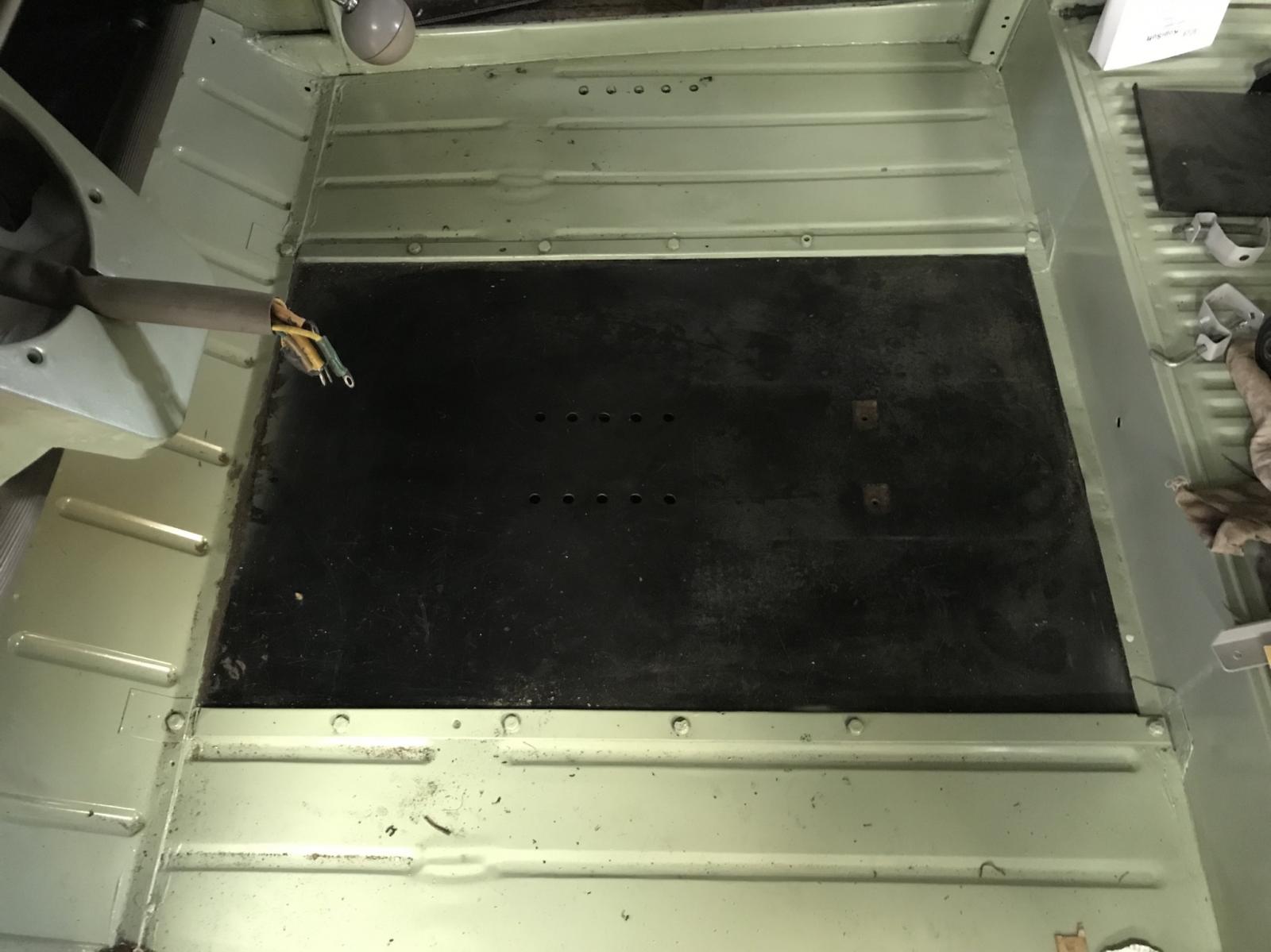

Fettbänder sind nicht original?  Oops!? Wie wurde denn das Häuschen montiert?
Und ja, das Pedalbodenblech und die Bodenhälften sind natürlich neu. Die Qualität der Bodenhälften könnte besser sein. Aber schlagt mich nicht, die Blechteile waren beim Kauf schon dabei...

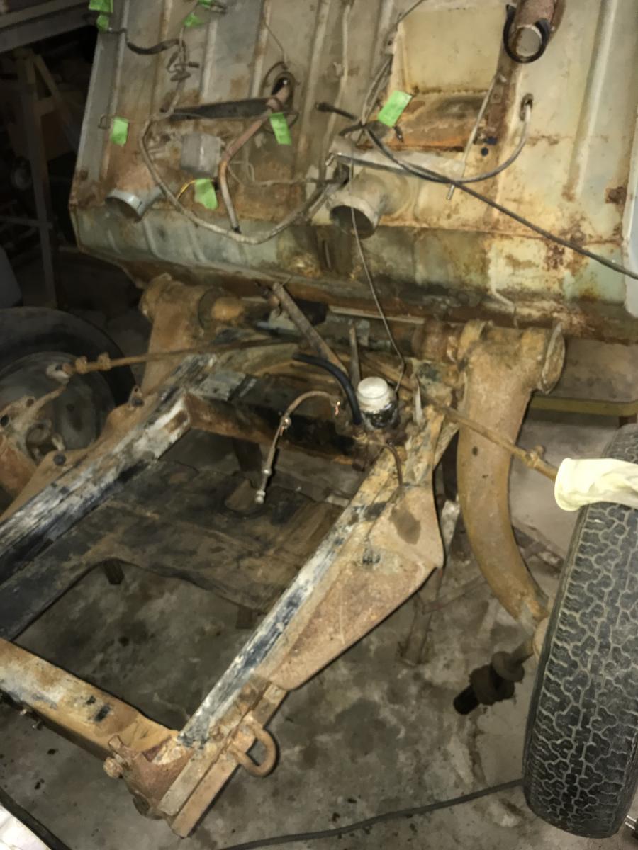

Vorher sah das so aus, alles sehr kunstvoll genietet...

Ein Indiz für ein altes Chassis ist die vordere Quertraverse, stell bitte in Foto ein
Kann auch noch bessere Fotos machen, aber leider erst nächstes Wochenende
LG, Bert
Die Abschlepphaken sind dick und die Motorhaubenverriegelung ist noch mit 4 Schrauben befestigt.
Das Chassis ist aus der Zeit
so sieht das bei meiner aus, anderes Blech unterm Motor:
Das ist ein PO Unterfahrschutz (passend zum Stoßfänger), im Gegensatz zum asymmetrischen Standard Unterfahrschutz abschraubbar. Beide im Original mit angeschweißten Laschen für die Ölschläuche .
