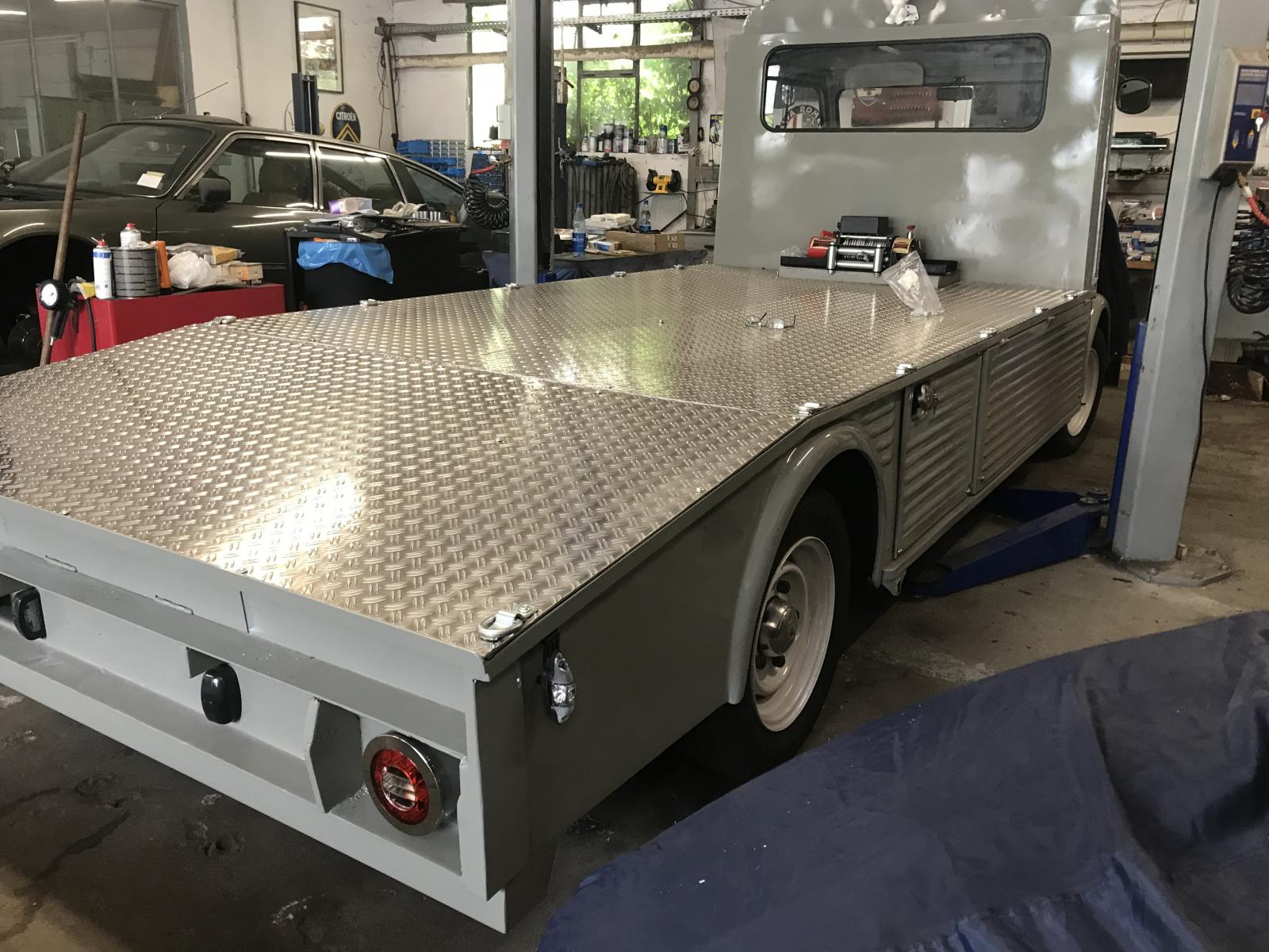

Bin gerade mit meinem TÜV Ingenieur bei der abnahmevorbereitung meines depannages. Nun stellt sich die Frage, welchen Benzinmotor hat er. Gab ja 2 beim hy. Vom Baujahr her müsste es der 40 PS Motor sein. Auf dem Typenschild des Motors steht H72 und die Nummer 0284012894. Kann man hieraus auf den Motor schließen?

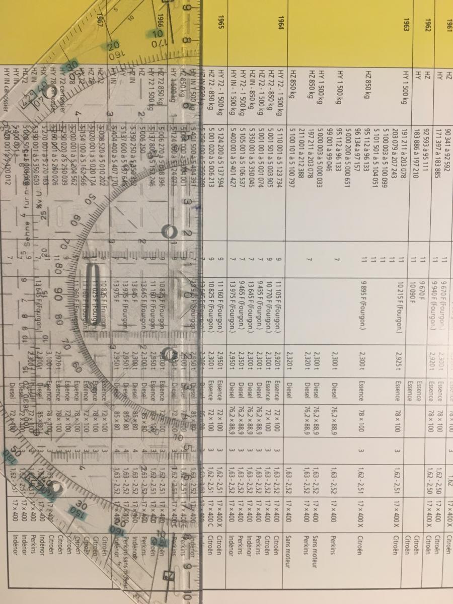

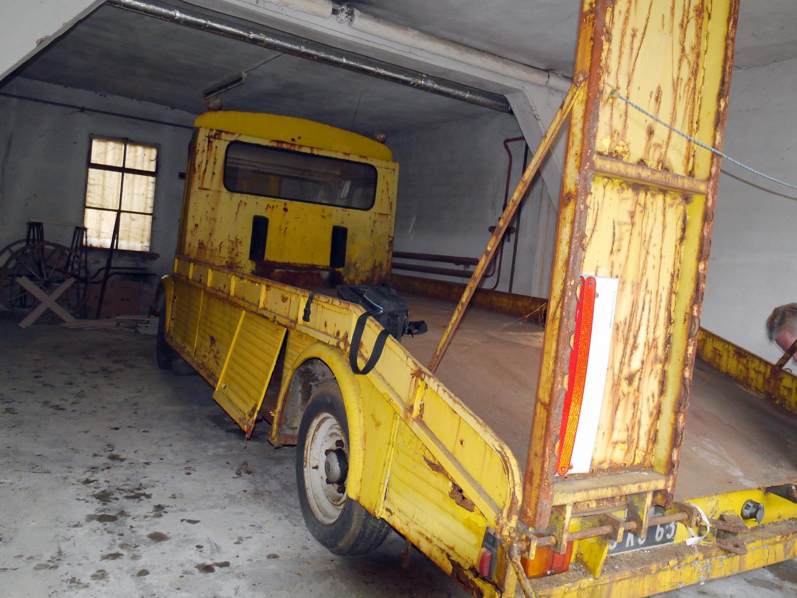

Nach dieser Liste ist Dein HY ein 1965er mit dem 1600er (72er) Motor. Die Liste ist in dem Buch "le type H" zu finden.

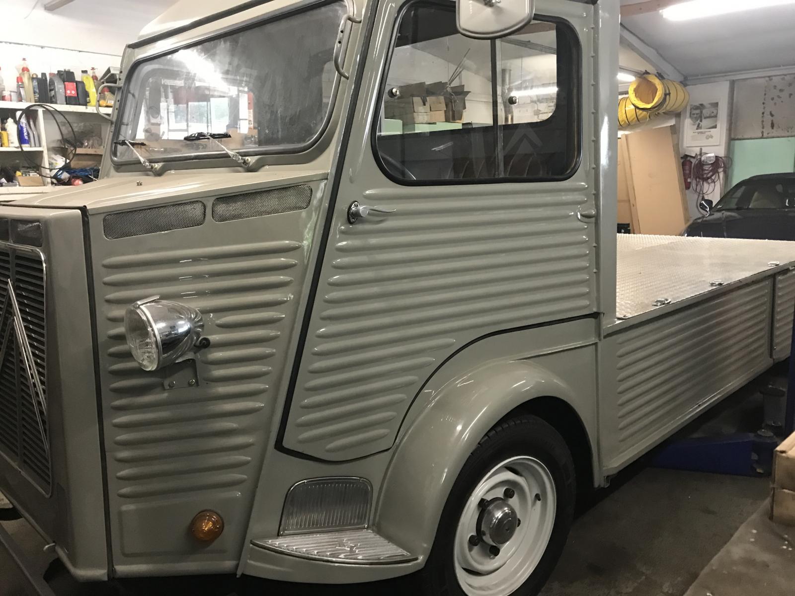

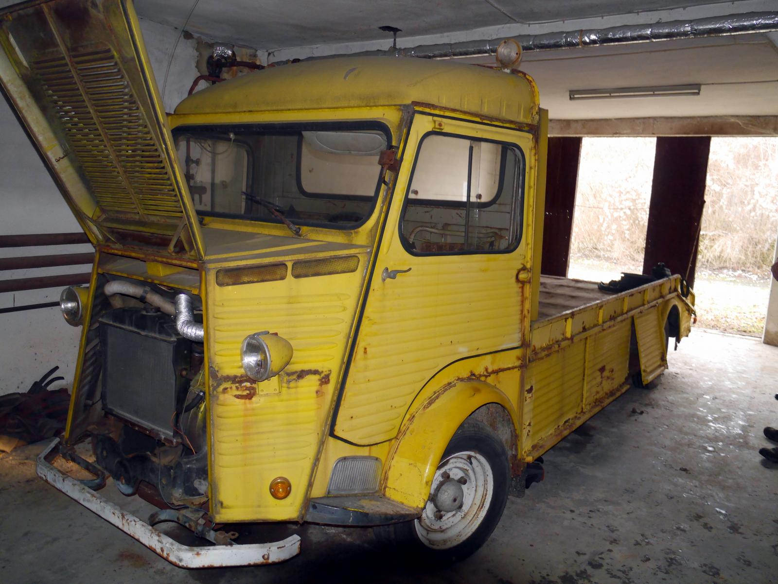

Dirk HY, der sich mit HY+ den HY auch mal angesehen hat.... Hast Du noch ein paar Fotos wie er jetzt aussieht? Ich habe nur einige von vor der Restauration....
  • Like 3
... und hier noch ein kleines Detailfoto von unserem damaligen Besuch - exakt von diesem HY.
Hätte nie gedacht, dass jemand da ran geht. Tolle Arbeit. Freut mich sehr - auch wenn es nicht meiner ist.
