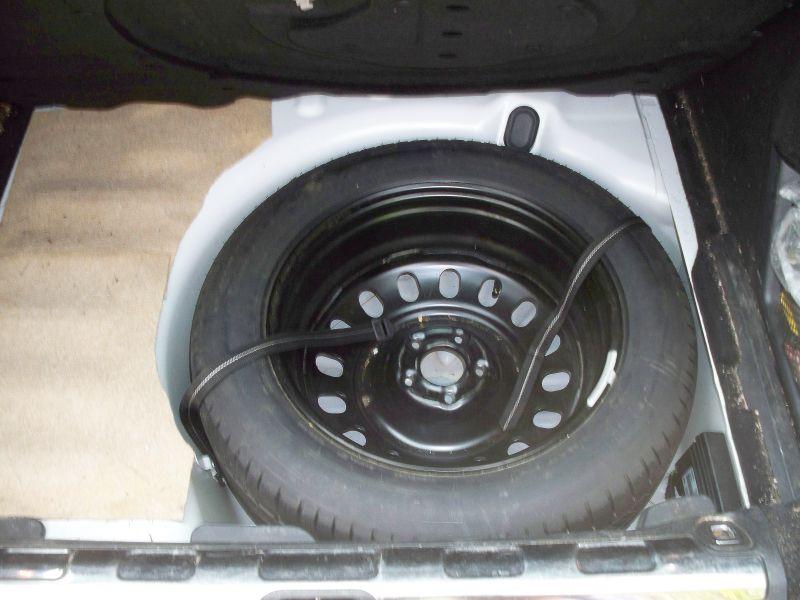

Mein Beitrag kommt etwas spät. Bei mir passt ein normales Rad mit Reifen 225x55R17 in die Mulde (C 5 III, Tourer, Bj. 2010):
BerndFXM das liegt daran dass du eine alte Karre :P  ohne Pipitank hast.
