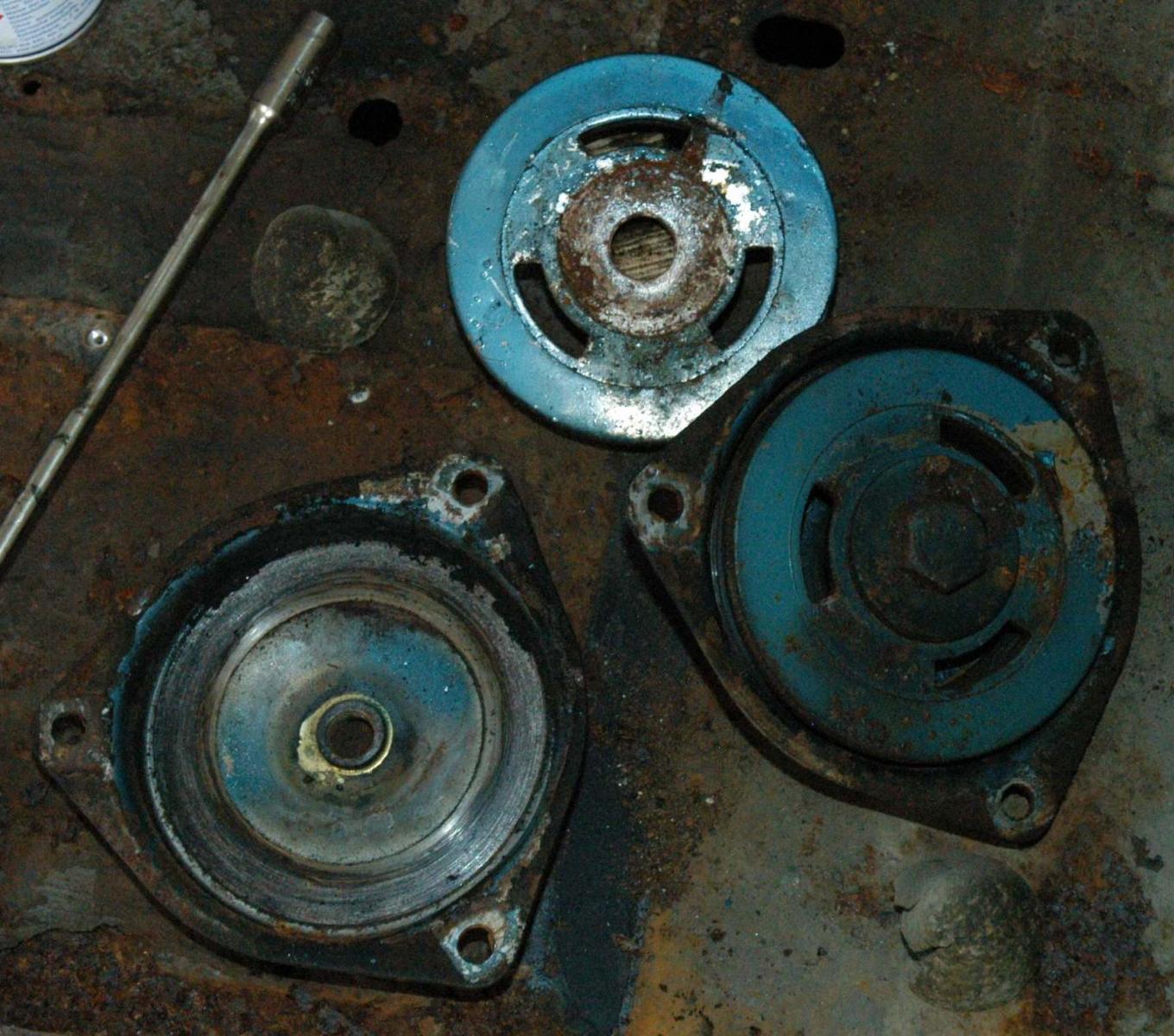

Bin im Zuge meiner Arbeiten auf die abgebildeten Reibungsdämpfer gestoßen.
Ich habe berechtigte Zweifel, ob das ein Originalteil ist, ich vermute eher zeitgenössisches Zubehör.
Der Dämpfer hat, meiner Ansicht nach, den Nachteil dass er über keine Feder verfügt und relativ schnell
seinen voreingestellten Reibwiderstand verlieren wird.
Kennt jemand von euch das Teil und kann mir dazu was sagen?

Kannst du uns erklären wie der Funktionieren soll? Da fehlt doch ein erheblicher Teil. Ich erkenne das rechte Bauteil aber nicht anständig auf meinem Bildschirm.

Das sind unvollstänige Reste von einem Zubehör von Progress.

Das hatte ich Auch vermutet daher meine Aussage dass da ein erheblicher Teil fehlt.

na, das hilft mir doch schon weiter, danke!

Danke, aber darum ging es mir gar nicht. Der Dämpfer, den Du da gezeigt hast, ist die zweite oder dritte Variante ? (Jozzo wird es wissen) eines AZ Seriendämpfers. Die erste mir bekannte Serienversion war unzerlegbar verpresst und damit kpl. ein Verschleißteil. U.Schwinn hat deren Umbau und Einstellung ausführlich beschrieben.
Aber: Der von wettem gezeigte Progress ist an Primitivität in Bezug auf Aufbau und Montage und Fragilität in Bezug auf die Reibfläche (Neu < 1mm , dann kommt das Gummi) nicht zu unterbieten, gehörte und gehört sicher nicht in ein (absehbar) stark beanspruchtes Fahrzeug wie dem Sahara, da stimme ich Jozzo zu.
