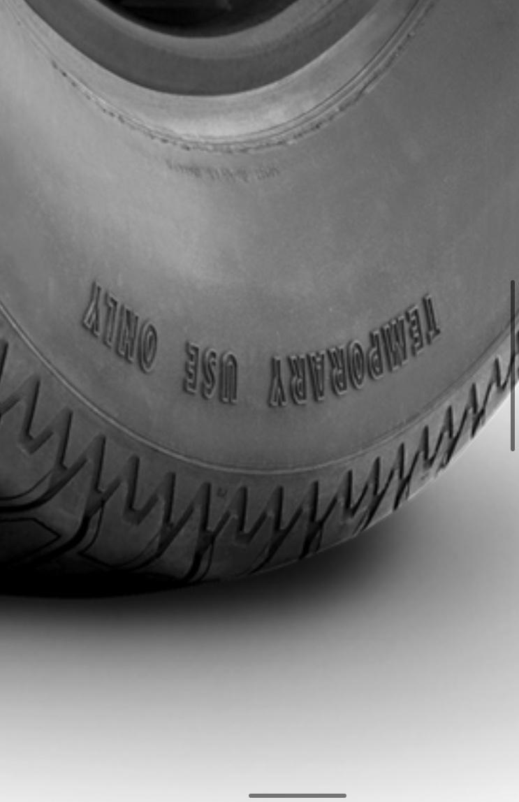

125/80 R15 haben viele als Notrad im Kofferraum: Continental CST17
Darf man mit der 2CV dann auch nur 80 km mit max. 80 km/h fahren?
Ronald
Der Reifen hat einen Lastindex von 95, der Michelin von 68. Das wird unkomfortabel...
Zugelassen ist der Reifen  bis 130 km/h (M).
Auf die Idee, das Ding auf der Ente zu fahren, käme ich nicht.
Der ist nur als Notrad zulässig, 4 Stück davon am 2CV zu montieren wäre unzulässig. Auf der Reifenflanke dürte ein "T" vor der Reifenbreite stehen und irgendwo "temporary use only" oder so.
vor 4 Minuten schrieb bx-basis:
Korrekt, ist sogar auf dem Produktbild zu erkennen:
vor 34 Minuten schrieb bx-basis:
Maximal 1000 km ist ja temporär. Länger hält der nicht :P
Nicht nur die Geschwindigkeit, auch die Reichweite ist bei einem Notrad beschränkt. Ihre Lebensdauer ist nur auf die nächstgelegene Werkstatt ausgelegt, denn im Gegensatz zu vollwertigen Ersatzrädern sind Noträder nicht für den dauerhaften Einsatz bestimmt. Deswegen sollten Sie das Notrad, das Sie mit dem platten Reifen getauscht haben, schnellstmöglich mit einem neuen Reifen gewechselt werden.
https://www.continental-reifen.de/autoreifen/reifen/continental-pannenloesungen/notrad-reifen
Bearbeitet von jozzo_
