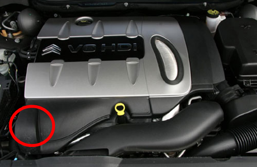

sondern ein "Winkelstück" einer wasserführenden Leitung unter dem unteren linken Eck der Motorabdeckung, exakt da:

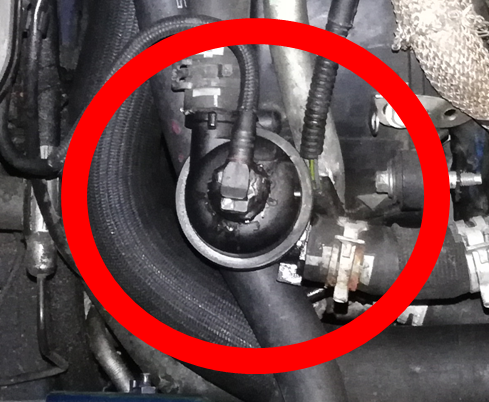

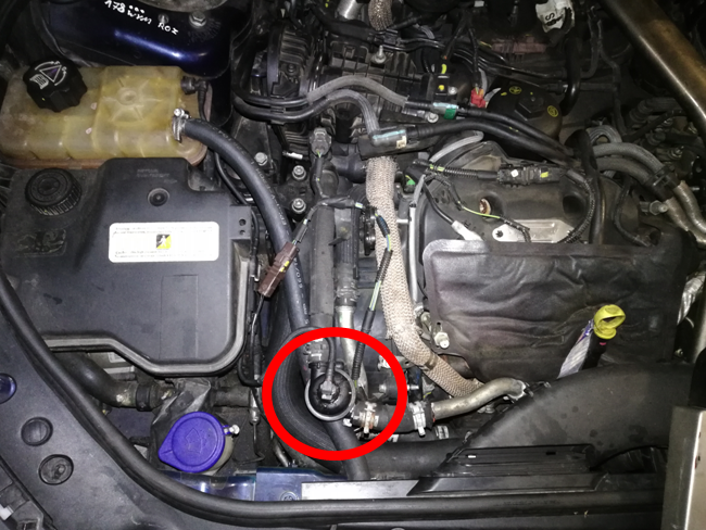

Hier das Teil nach Abnahme der Motorabdeckung:
Sieht aus wie ein Temperatursensor (?!?), auf jeden Fall ist es am Gehäusedeckel schon mal von einem Vorbesitzer großzügig zugeharzt worden und dort nun (wieder) undicht.
Kann mir jemand sagen, was das für ein Teil ist, damit ich Ersatz beschaffen kann?

Das dürfte  der Dampfblasenabscheider sein..auch der Schlauch der davon zum Ausgleichsbehälter geht sieht improvisiert aus.
Neuer Behälter dürfte nicht die Welt kosten...

...das Teil hat die Citroen-Nummer 1351KV  und kostet lt. Hotline 60,45 - die meisten Zitronenhändler schlagen da noch was drauf.
Günstiger ist die Fa. Certus, welche auch einen eigenen Vertrieb für Endverbraucher hat. Dort kostet es incl. Versand 57,73 und es ist vorrätig. Es verbindet das vordere AGR (links) mit dem Schlauch des hinteren AGR (rechts) und dem Thermostatgehäuse.

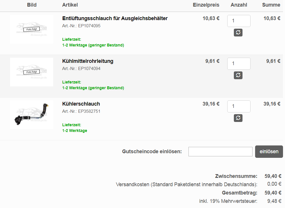

Wow, vielen herzlichen Dank an Alle für die enorm schnellen und präzisen Antworten - WELTKLASSE!
Ich habe mich nun entschieden, die drei erwähnten Positionen (1351KV, 1351LN, 1351LP) zusammen beim "Ersatzteile-Profi" zu ordern... nochmal  deutlich günstiger, als gedacht:
Ich werde dann hier zum (hoffentlich) erfolgreichen Abschluß der Reparatur nochmal ein Foto posten und kurz berichten.
Einstweilen DANKE und Gruß
Achim
