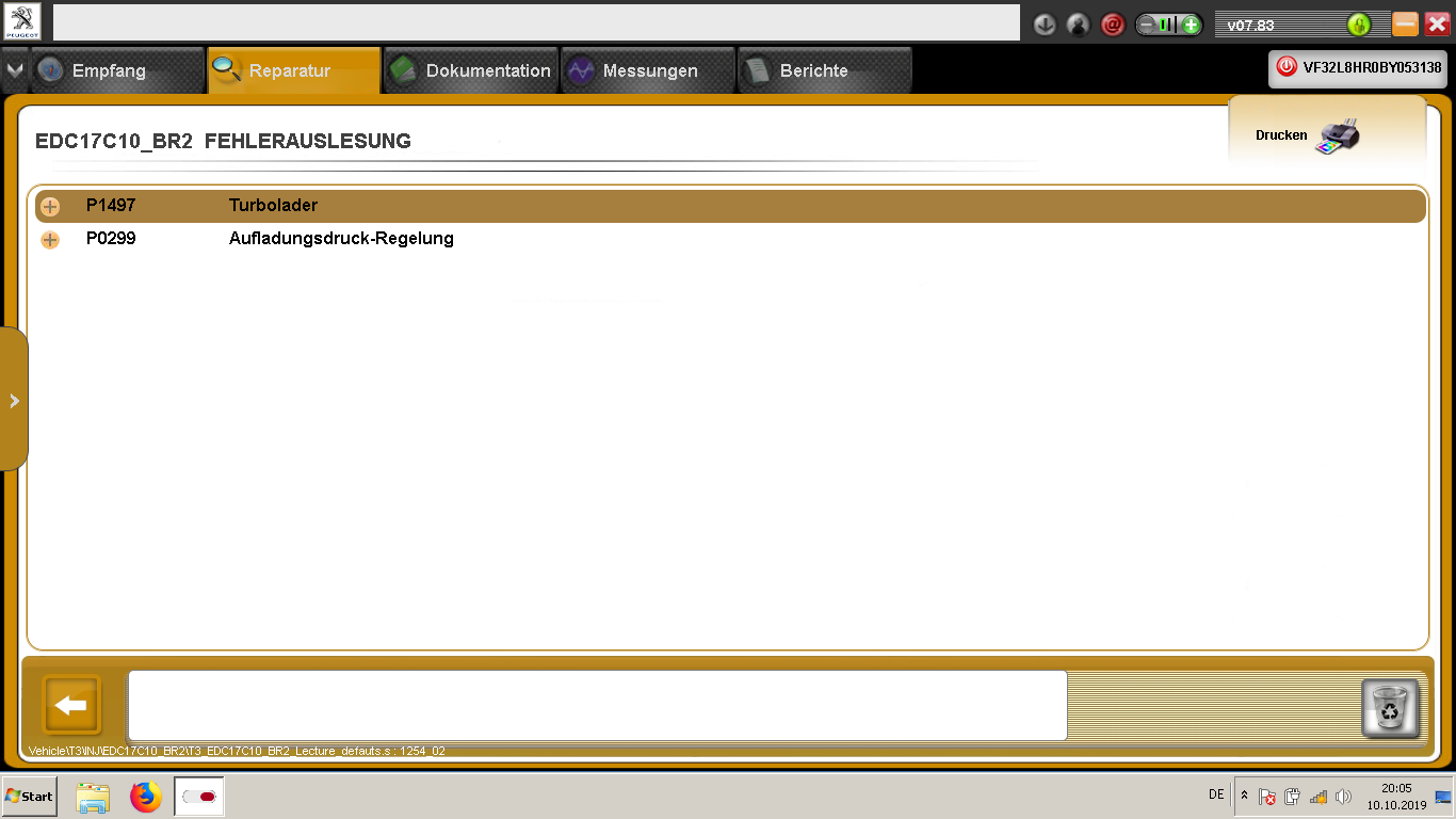

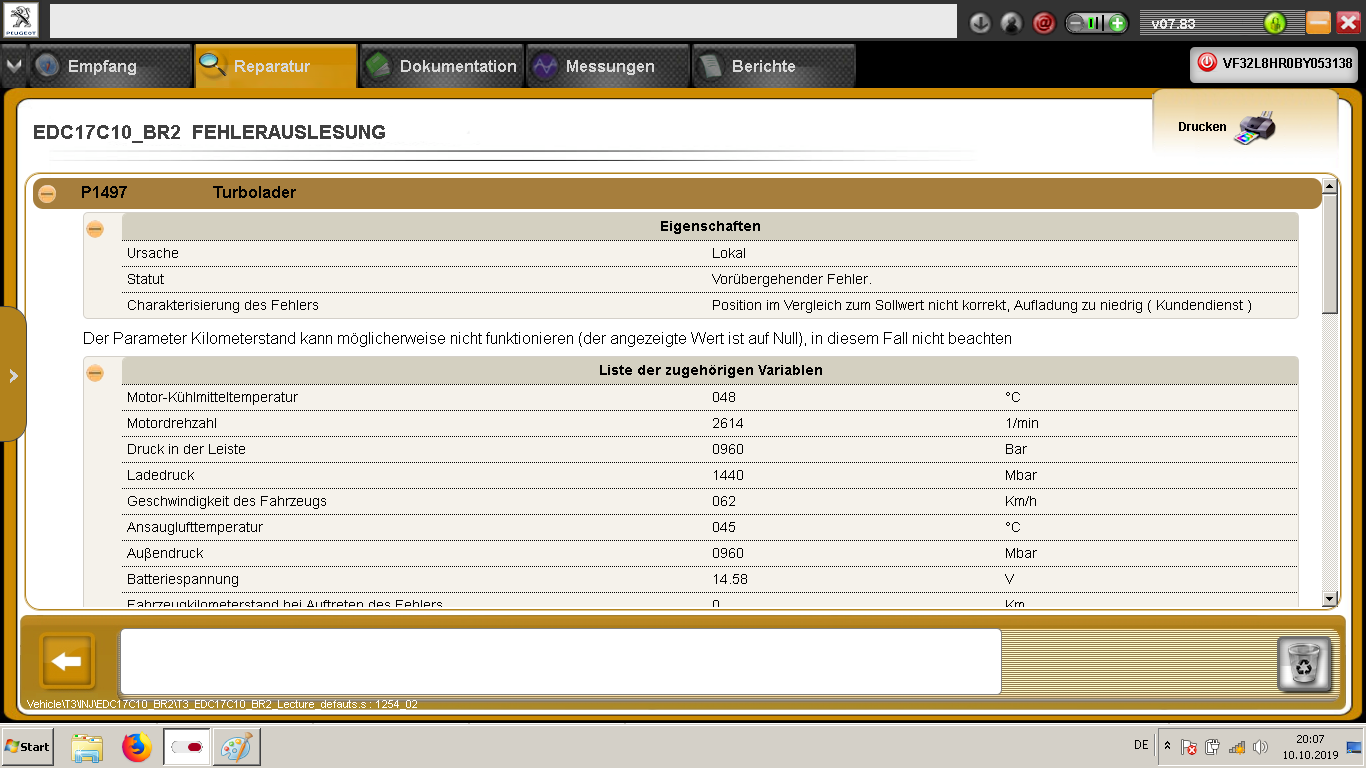

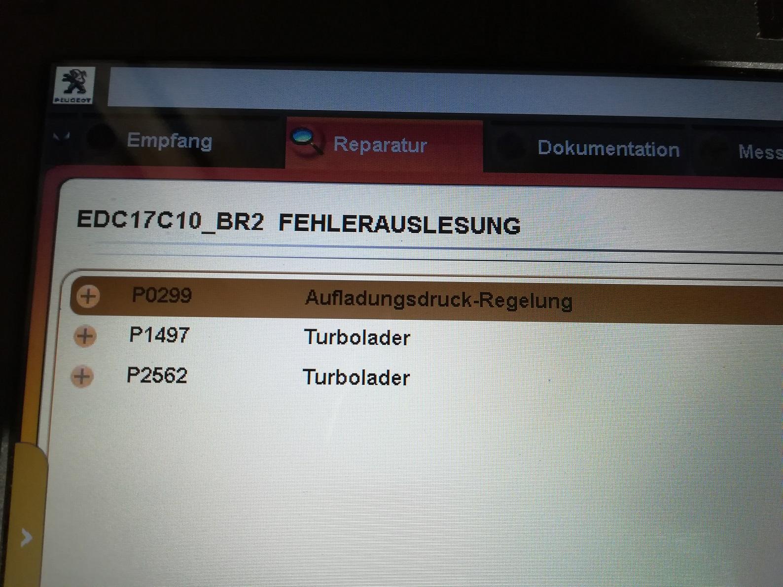

Heute fand ich Zeit den Dieselpartikelfilter durch einen neuen zu tauschen. Der Aschegehalt liegt nun bei 0%. Mittels Diagbox habe ich alle Fehler gelöscht und auf der Probefahrt kamen leider erneute Fehlereldungen. Der Fehlerspeicher beschreibt P1497 Turbolader und P0299 Aufladungsdruck-Regelung.

Hallo, das Fahrzeug hat nach den P- Code einen zu geringen Ladedruck oder ein Problem mit der Stellung des Turboladers, eine Ursache kann sein: z. B. ein defekter Turbo/ Turboschlauch, ein Unterdruck- Problem, ein defektes M.- Ventil zur Steuerung des Turbos, oder das Stellglied am Turbolader (U.-Dose mit Poti ), prüfbar mit einer Vakuumpumpe und Diagbox
... bedeutet, dass alles rund um den Turbolader an Fehlerquelle in Frage kommt - damit ist das Problem nur bedingt eingeschränkt.

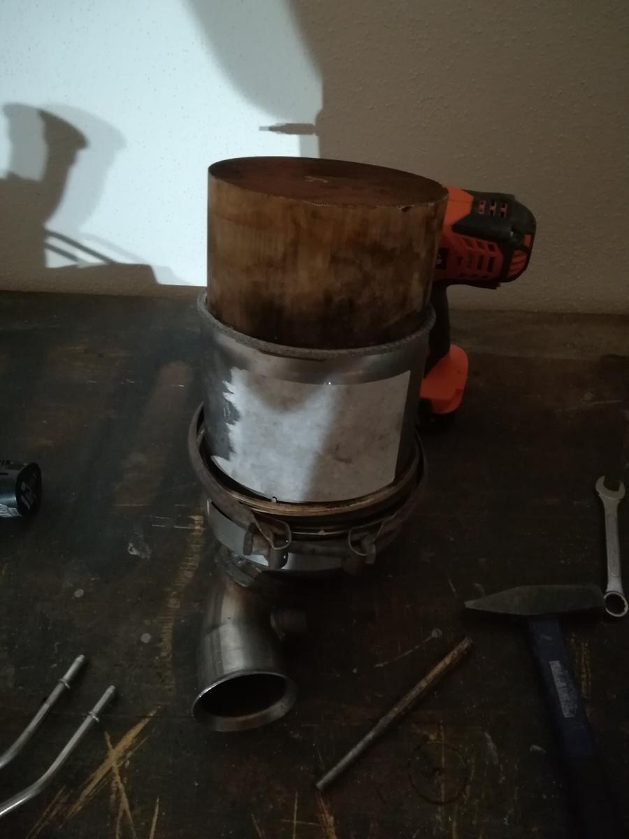

Bei der gestrigen Schrauberaktion ist mir aufgefallen, dass der KAT und DPF senkrecht vor dem Motor stehend eine zylindrische Einheit bilden. Vom Turbo kommend liegt erst der KAT und dann der DPF.
So schaut das Teil aus.
Mich wundert dabei, dass der KAT-Körper löse im Gehäuse einfach auf dem DPF liegt. Ist das normal ?
Der Katalysator-Monolith sollte fest im oberen Gehäuse sitzen und nicht lose drin liegen. Ich denke den Kat darfst Du auch noch tauschen, vielleicht hast Du danach auch wieder die richtige Motorleistung.

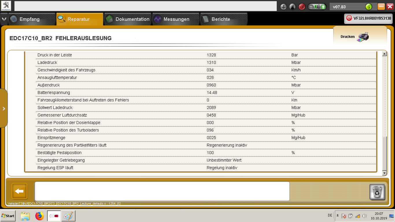

Den Kat-Monolith habe ich testweise ausgebaut - Fehler bleibt. Der Temperaturfühler vor DPF hat dauerhaft Nullwerte ausgegeben, diesen habe ich bereits durch ein Neuteil ersetzt. Der Ladedrucksensor funktioniert. Der Sensor für die Turboverstellung funktioniert. Service gemacht (Luftfilter, Innenraumfilter, Kraftstofffilter, Ölfilter, Öl, Bremsflüssigkeit).

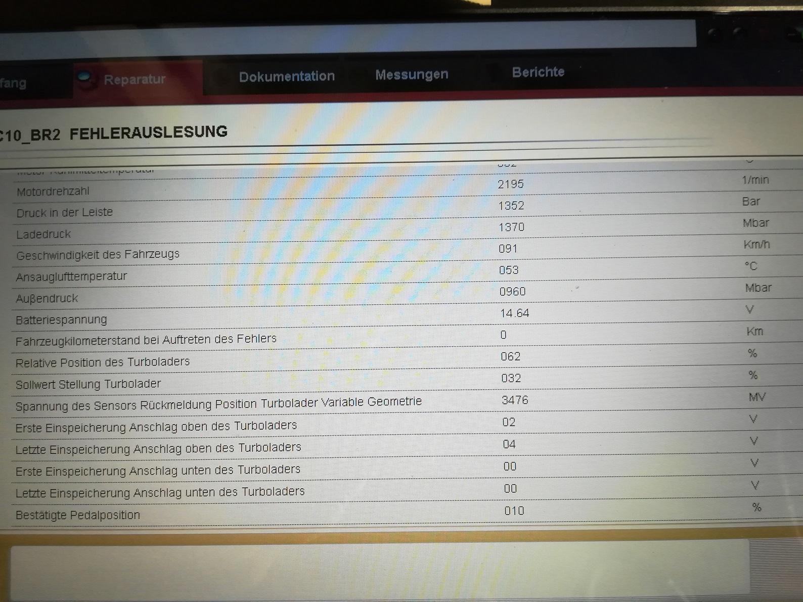

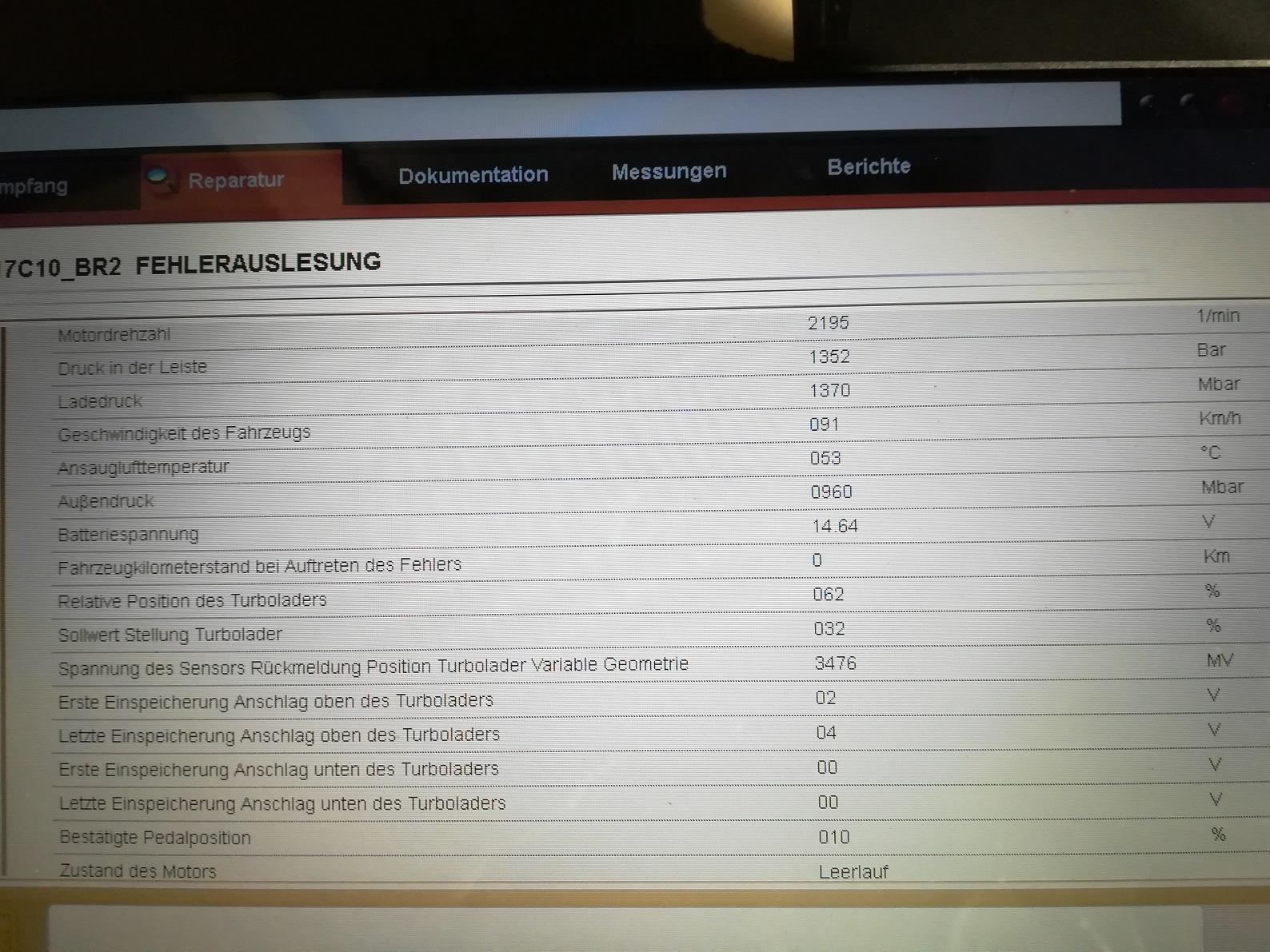

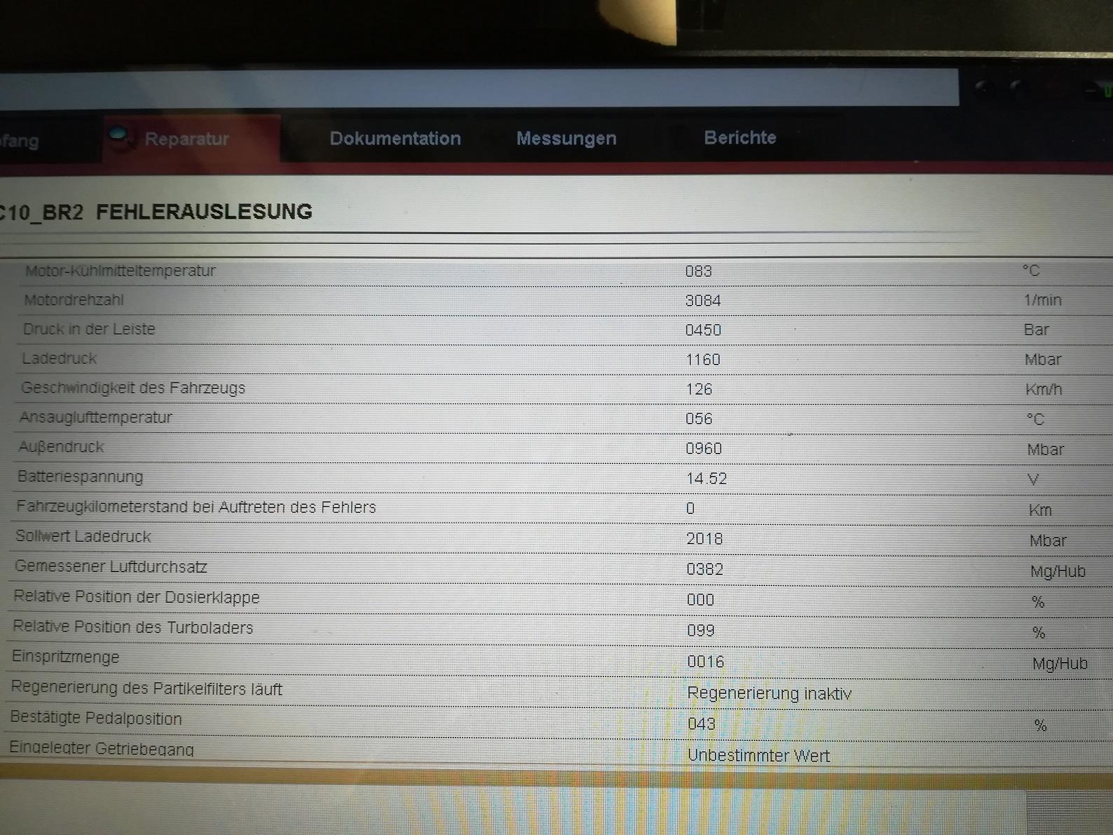

Die Turboverstellung VTG scheint nicht richtig zu funktionieren. Die wird doch mittels Unterdruckmagnetventilen gesteuert, oder ? - Könnte dieses defekt sein bzw. passt die Spannung ?
Die Stellung des Turboladers passt nicht zum Sollwert. Oftmals liegt es an dem Stellglied des Turbos (einzeln bestellbar), vorher sollte aber das Unterdruck- System geprüft werden.  (U.-Schläuche, U.-Druck, M.-Ventil und das Stellglied des Turbos mit Diagbox und Vakuumpumpe)

Wastgate ist leicht freigängig und der Positionsgeber gibt laut Diagbox nachvollziehbare Werte zurück - 0% bis 100%.
Der Luftdosierer/Drosselklappe meldet auch nachvollziehbare Werte - Vollöffnung ergibt 0% / Geschlossen ergibt 100% laut Diagbox.
