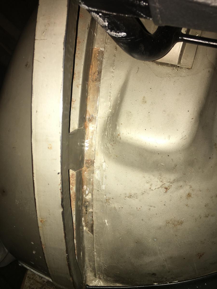

HAt noch jemand eine Idee wo ich bei meiner Pritsche noch nach der Fahrgestellnummer suchen könnte?
Wenn produziert in Amsterdam Stadionplein NL: Da kann (Fertigungsjahr abhängig) die Fahrgestellnummer auch hinter dem Fahrersitz auf dem gekanteten Blech Richtung Führerhaus zu finden sein.
Und hat eine rote schmale Aluplakette mit der Nummer ohne Motorkennung am ,,poutre montant" Führerhausseitig (gegenseite der Markierung) in etwa auf der Höhe von der hier zu sehenden Gurtaufnahme an genietet.
Gefertigt in Belgien: Kann hier auch hinter dem Beifahrersitz (Pos./Höhe wie NL) zu finden sein (anstelle von Kotflügel). Aluplakette mit Motorkennung schwarz wie bekannt Beifahrerseite am Armaturenträger auf genietet.
