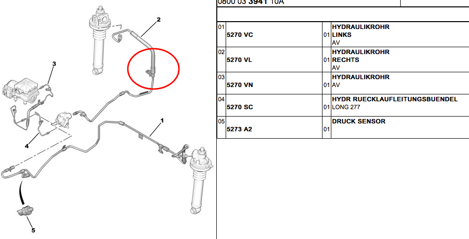

Die Leitung hat die Nummer 5270 VL und kostet bei "Der Ersatzteile-Profi" 265 €.
Gebraucht bei Bart Ebben 80 € + 25 € Versand und bei Christian Osthues 100 € .
Ich habe eine bei ebay in Australien (!) gefunden für umgerechnet 15 € (!!!!), der wollte sie aber leider nicht verschicken.
Es gäbe auch noch eine in UK für ca. 180 € inkl Versand. Sollte aber wahrscheinlich besser vor dem Brexit bestellt werden...

Danke fraunie..
die Zeichnung ist schon mal ein Ansatz..
die Leitung geht dann vermutlich ganz bis zur mittleren Kugel bzw Verteiler..
werden die nächsten Tage erkunden wie wir die Leitung heraus bekommen, ich versuche auf jeden Fall die angestrebte Instandsetzung durchzuziehen..
Grüße marinkoc5+c6
Die Leitung geht zur vorderen AMWAR-Kugel.
