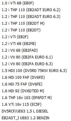

vor einer Stunde schrieb TurboC.T.:
Ein Pluspunkt der Puretech bis einschl. 82 PS ist, dass kein Turbo dran ist und auch keine Direkteinspritzung
Sind das die EB2ADT ? Ich "sehe" da Direkteinspritzdüsen samt Rampe und HD-Pumpe.
Wohl eher nicht:
Wie im Peugeot gibt es den Dreizylinder im C3 in zwei Versionen: als 68 PS starken Einliter-Motor und als 82 PS starke 1,2-Liter-Maschine. Letzteres verfügt über eine Ausgleichswelle, der kleinere Motor dagegen nicht. Beide Antriebe besitzen eine kontinuierliche Nockenwellenverstellung auf Ein- und Auslassseite (VVT) und sie besitzen eine Mehrpunkteinspritzung ins Saugrohr, keine Direkteinspritzung.
https://www.heise.de/autos/artikel/Citroen-C3-VTi-82-mit-neuem-Dreizylinder-im-Fahrbericht-1760259.html

@Ronald: Der 1.2 Liter ist der Puretech-Dreizylinder. Kein Prince-Motor, den gab es nur mit mind. 1.4 Liter Hubraum. Der 1.6 Liter hat den variablen Einlasshub und Phasenverstellung an beiden NW. Ob das die kleineren 1.4 Liter haben, kann ich nicht sagen.
Ich bin den 82 PS im aktuellen C3 gefahren. Der kann keinen Prince-Motor mehr haben. Man hört von außen sehr gut, dass es auch kein Direkteinspritzer sein kann, das typische Nageln der 110er und 130er fehlt.
Wie heißt der denn offiziell? EB2F, EB2FA oder EB2ADT ?
Bearbeitet von Ronald
Mit EB2F bzw. EB2FA sollte das passen. Hier wird der als 82 PS Saugmotor verkauft.
Mein Cactus PT82 hat den EB2F-Motor drin - Saugrohreinspritzung ohne Turbo. Übrigens ein sehr schrauberfreundlicher  Motorraum ohne irgendwelchen Abdeckungen, Verkleidungen oder sonst welchem nutzlosem Zeug.
