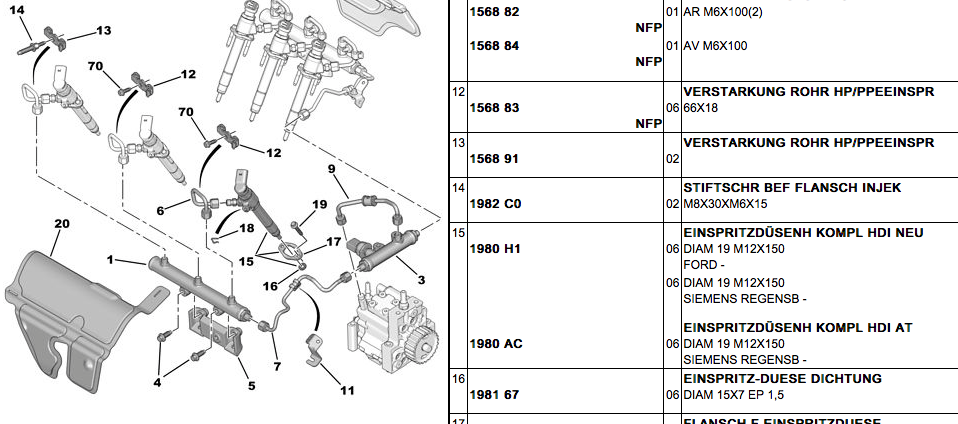

vor 11 Stunden schrieb fraunie:
Du meinst aber nicht die Nr. 16, oder?
1109610092_Bildschirmfoto2019-11-19um12_22_46.png.4742d568878abdc228b0c0730dd30366.png
Nein, ist es nicht.
