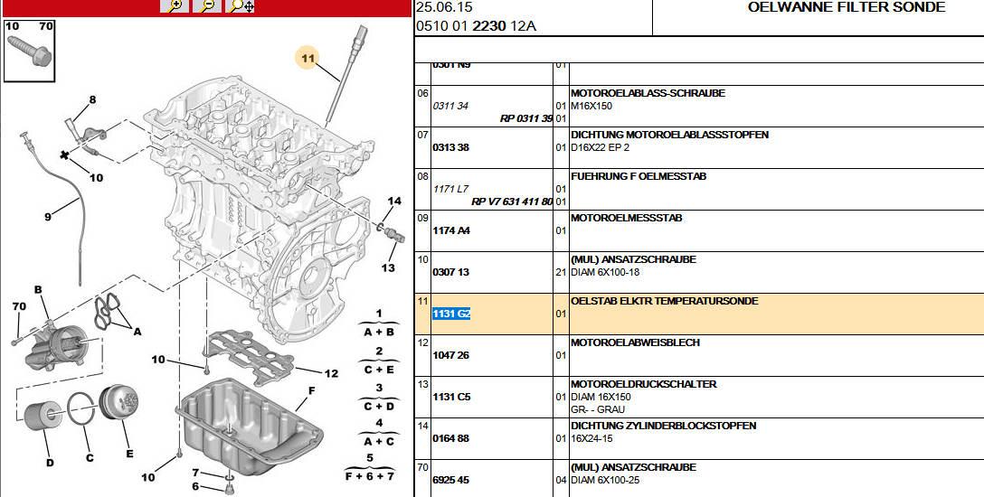

hat schonmal jemand einen Ölstandssensor beim C4 LC gewechselt?
OEN 1131 G2, laut bild dürfte das auf der Rückseite des Motors sein.
Von oben habe ich aber noch nichtmal das Kabel gesehen ... müsste also unter / hinter Luftfilter gut versteckt liegen?
Oder hab ich einfach nicht richtig geschaut?
Was muss dafür ggf. alles abgebaut werden?
Kommt man vielleicht irgendwie mit wenig aufwand ran?
large.oelstandssensor_c4.jpg.9bd8ca44be3
Beim XM 2.0 war das so gemacht, daß man den von unten mit einem Lächeln wechseln konnte. Würde ich mir beim C4 genauso vorstellen. Das Gewinde sitzt recht tief an der Ölwanne und man kann den Stab nach hinten wegkippen, wenn er erstmal losgeschraubt ist.
Tipp:   Beim XM war es dann das Kabel und nicht der Sensor.

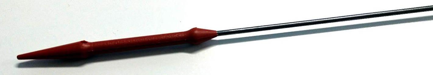

Den Ölstand mit diesem gewendelten Federstahl abzulesen, geht bei mir auch bei guten Lichtverhältnissen sehr schlecht, weil man das Ding auch nicht richtig trocken bekommt und das Öl auch zu wenig "Deckkraft" besitzt, um eine eindeutige Ablesung zu ermöglichen.
Mit Lexia meine ich Diagbox, ja. Da wird mir zur Zeit kein Fehler angezeigt und es wurde auch generell noch nie einer ausgeworfen, der irgendwie auf den Ölstandssensor hingewiesen hätte, selbst nach dem Versuch mit abgelassenem Öl.
Aus diesem Grund hätte ich die Anzeige im KI als zusätzliche Sicherheitsebene gerne funktionstüchtig.
dann ist das aber ein anderer Peilstab als wie beim C4?
Das ist der bei der C4 LC Serie, aka Facelift, VTI 120 Motor :
large.oelpeilstab_c4.jpg.0ebef2688f48d18
Bearbeitet von Dreher
