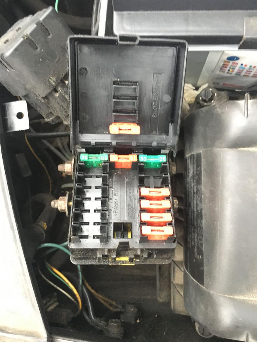

Sicherung(en) dürften nicht das Problem sein, denn bei den Scheinwerfern hat jede Birne ihre eigene Sicherung, wie ich heute bei der Inspektion des Sicherungskastens im Motorraum lernen durfte.
Edit: unser Postings haben sich überschnitten – im Sicherungskasten im Motorraum gibt es vier Sicherungen für die Scheinwerfer (beim Y4): jeweils Abblendlicht links / rechts und Fernlicht links / rechts. Es sind die vier roten Sicherungen unten rechts – siehe Foto meines Sicherungskastens von heute.
