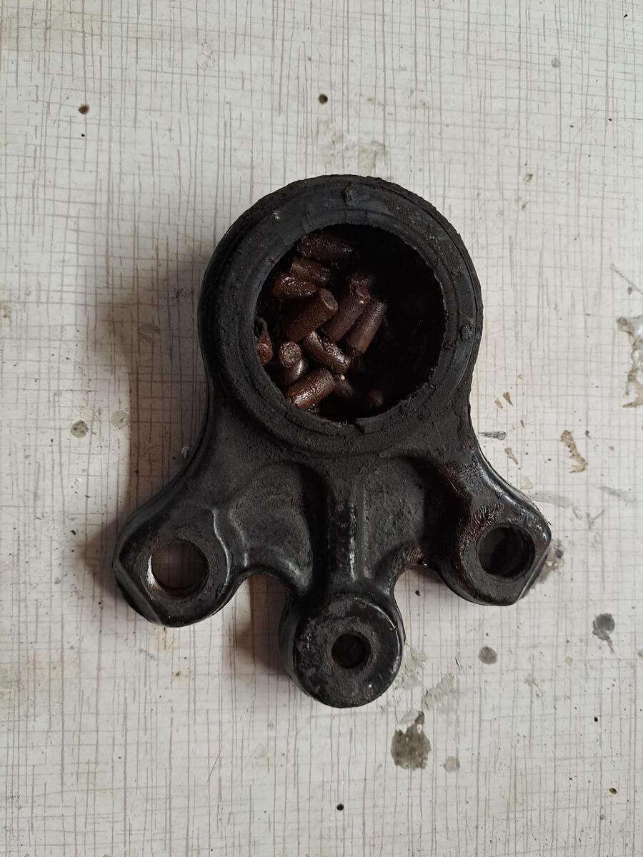

habe das Lager vorhin erfolgreich getauscht, mit den Tipps hier aus dem Thread war das in drei Stunden erledigt. Für den Innenring vom Führungslager und ggf. für den Spurstangenkopf braucht man einen passenden Abzieher. Außerdem braucht man Steckschlüssel mit Innen-Torx für die Schrauben des Lagerbocks.
Die Koppelstange habe ich nicht demontiert, es ging mit etwas Drücken auch so. Da ich keine Bühne habe, habe ich auch die Bremsscheibe ausgebaut, kann mir nicht vorstellen, wie man das Lager sonst erreichen kann. Den von HP-Fahrer erwähnten Blechring habe ich sitzen lassen, um unnötigen Problemen aus dem Weg zu gehen, der alte Ring war noch in Ordnung.
Das Führungslager war verrostet, der Schaden ist also auf Versagen der Abdichtung zurück zu führen und nicht (zumindest nicht allein) auf Verschleiß. Aber nach 12 Jahren und 260.000km kann man so etwas haben.
Danke an die Schreiber die vor mir, welche die schlechten Erfahrungen für mich gemacht haben und viele Grüße,

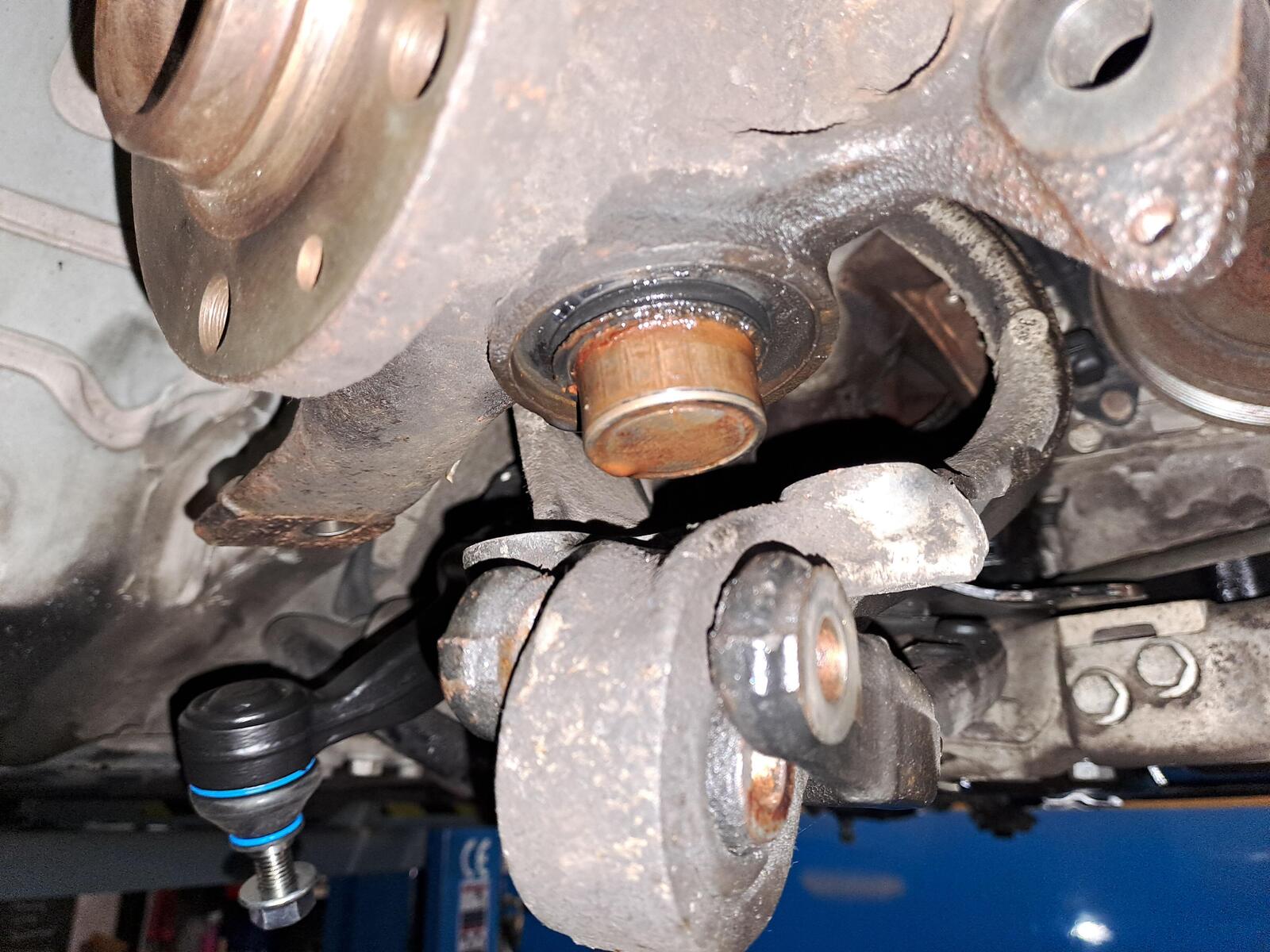

Da ich das gerade hinter mit habe, die Dichtung lässt sich ohne Austausch des Blechrings definitiv NICHT korrekt einsetzen. Die obere Dichtlippe des Lagers muss im ausgebauten Zustand in den Blechring einfädelt werden, so dass sie übersteht und dann zusammen mit diesem auf dem Achs-Stummel montiert werden. Wenn man den alten Blechring drinnen lässt, drückt man die Dichtung nur von unten an den Blechring und das Ganze wird nicht dicht.
vor 2 Stunden schrieb Koelner:
Ich denke mal das ist die falsche Vorgehensweise, jedenfalls beim unteren Traggelenk C5 III und C6
Da der Achsschenkel/Lagerstummel aus einer Aluminiumlegierung und die Oberfläche recht rau ist dürfte sich die Gummidichtung, wenn sie durch den Ring gefädelt wird, recht schnell abarbeiten. Die Gummidichtlippe des Lagers drückt sich normalerweise gegen den Edelstahlring und dichtet so ab. Also einfach den Edelstahlring über die Dichtlippe des Lagers stülpen und dann aufpressen.

vor 16 Minuten schrieb Icksemm:
genau das meinte ich doch … oder verstehe ich dich falsch?
Nach meinem Verständnis verschwindet die Dichtlippe quasi im Edelstahl-Ring und dichtet nach außen ab… so kann eigentlich keine Feuchtigkeit mehr eindringen.

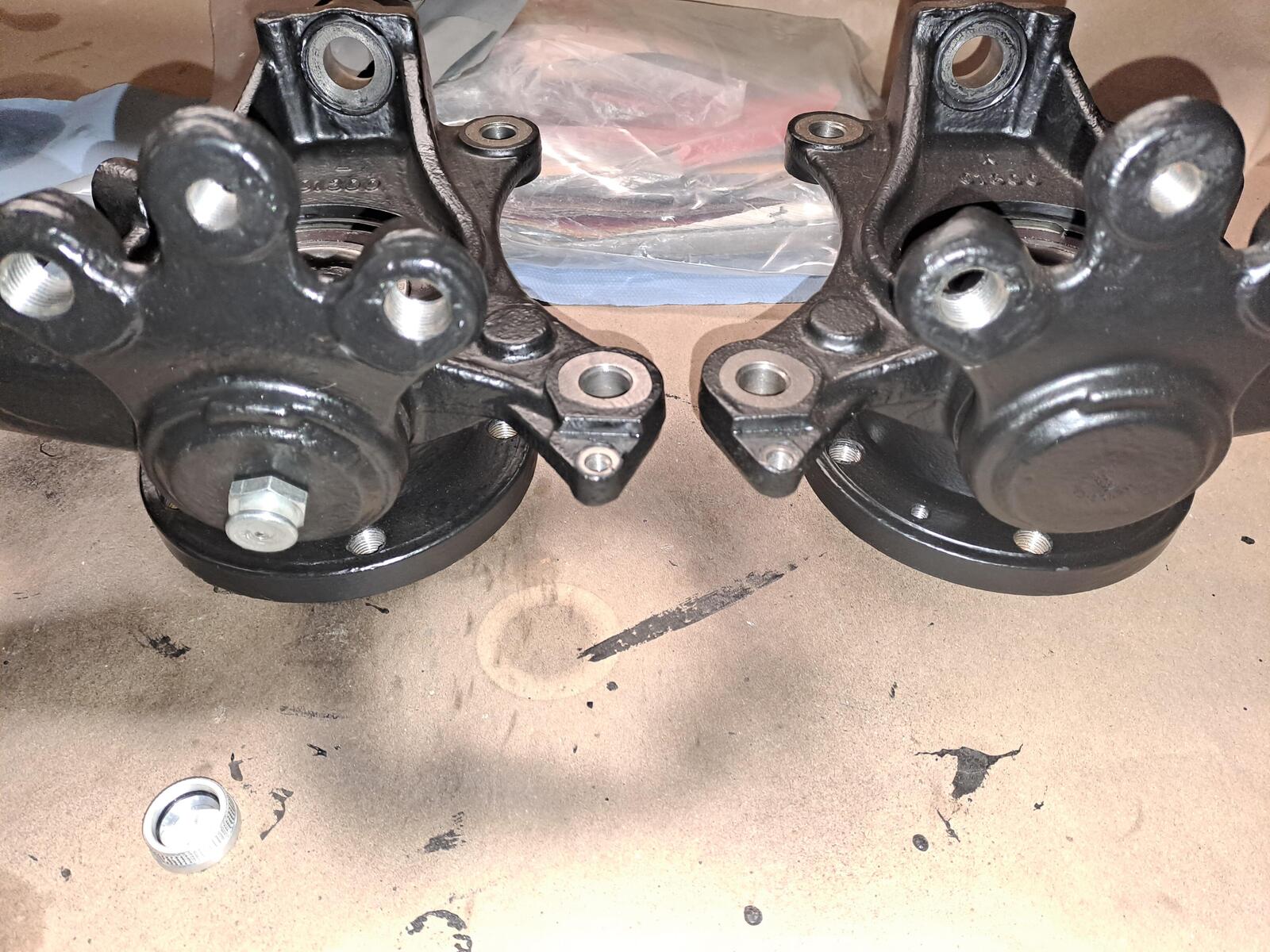

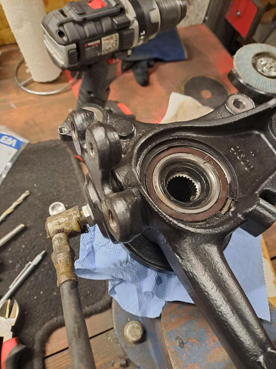

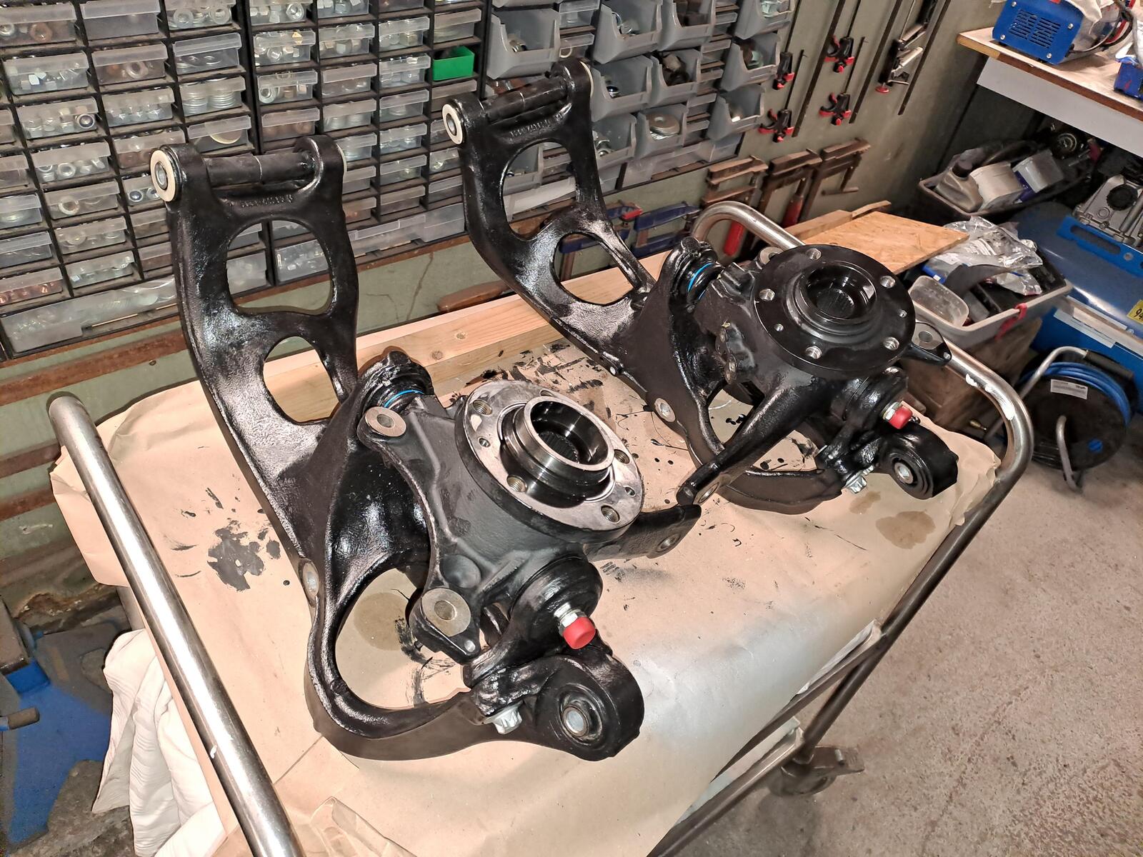

Also die Dichtlippe dagegen drücken kann nicht stimmen, die Lippe muss wie von @Koelner beschrieben durchgeführt werden. Deshalb ist das Blech auch abgesetzt. Tatsächlich reibt sich das dann irgendwann durch aber eher direkt an der Blechkante.
Hier nochmal ein paar Bilder vom weißen C5. Da sieht man wie der Gummi original unter der Blechkante verschwindet und sich durchgerubbelt hat.
Und dem Tip mit den Schmiernippeln kann ich nur zustimmen👍
