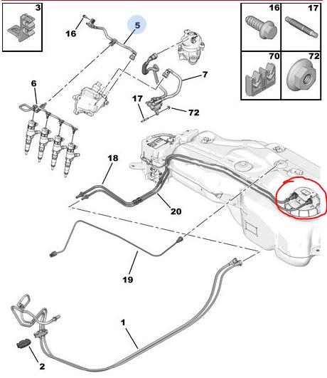

Unterm Rücksitz von der Pumpe einen Schlauch zu den Kanistern legen ( 2 Anschlüsse, gibt auch noch den Rücklauf) und den Tank leer saugen.

Den Tank kann man vom Motorraum aus leer saugen, dazu die Leitung vor dem Kraftstoffilter abziehen und mit einer geeigneten Pumpe verbinden. Sobald da nichts mehr kommt kann man davon ausgehen dass keine 2 Liter Rest mehr im Tank sind. Pumpe abklemmen, Leitung zum Tank durchpusten damit sie leer wird, mindestens 20 Liter Diesel auffüllen (besser volltanken). Falls der Wagen eine Vorförderpumpe hat sollte man zur Sicherheit noch den Kraftstoffilter ersetzen. Leitung wieder anschließen und die Handpumpe so lange betätigen bis überall die Luft aus den Leitungen ist.
