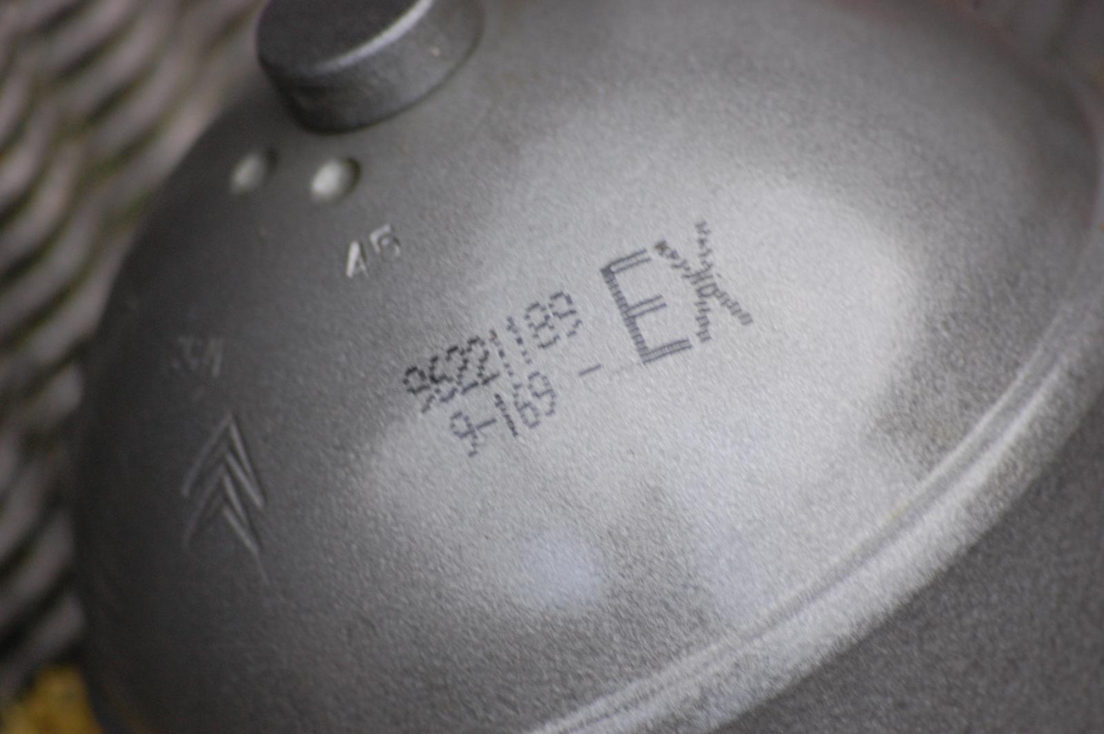

Meine Meinung über die Originalkugeln ab 2008 ist ja bekannt, hier das jüngste Beispiel,
Die Kugel mit der berühmten Doppelmembran ist knapp 20.000 Km gelaufen, allerdings 10 Jahre alt.
Was sie da durch den Dämpfungseinsatz ausspuckt, ist ihre Membran.
