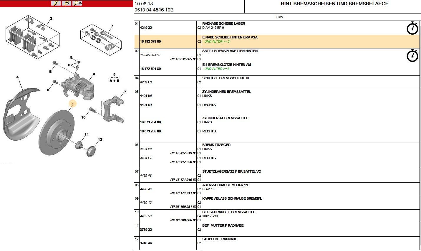

in absehbarer Zeit brauche ich für den C4 I (LC, VTI 120) hinten neue Bremsscheiben, es gibt allerdings 2 OE Nummern, die eine 424932 ist Scheibe mit Lager und ABS Sensorring.
Die 1619237980 ist nur eine Scheibe ohne Lager und ABS Sensorring.
Gehen da wirklich beide? Ich dachte immer man muss die Scheibe mit Lager hinten tauschen ...?
Das sagt Citroen dazu : (beide OE nummern ....)
large.c4_bremsen_hinten.jpg.a36f9e2ed833

Meine Info ist: Man kann die Lager aus- und einpressen. Manchmal geht es gut...
Der Sensorring ist aufgeschrumpft....
Im Ernst: Kann man bestimmt hinbekommen, aber lohnt der Aufwand?

Das war die Frage, Danke
Deiner Antwort entnehme ich, das ich mit Lager und Sensorring kaufen sollte.
Denn ich kann die bestimmt nicht Aus und wieder Einpressen ... also jedenfalls nicht so, dass es dann zuverlässig hält.
Und die 30 € ist es mir durchaus Wert nicht irgendwo im Graben zu liegen.
Mal davon abgesehen das ich keine Ahnung habe, ob man den Sensorring ab und Wieder drauf kriegt.

Na, im Graben wirst Du nicht gleich liegen! Der Sensorring ist zwar auch nicht teuer aber wenn er  beim abmachen platzt...? Als Sparbroetchen finde ich die Konstruktion auch nicht so toll, aber habe inzwischen gelernt was "am falschen Ende sparen" bedeutet.
