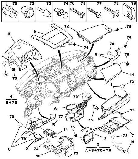

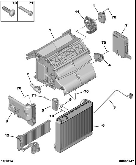

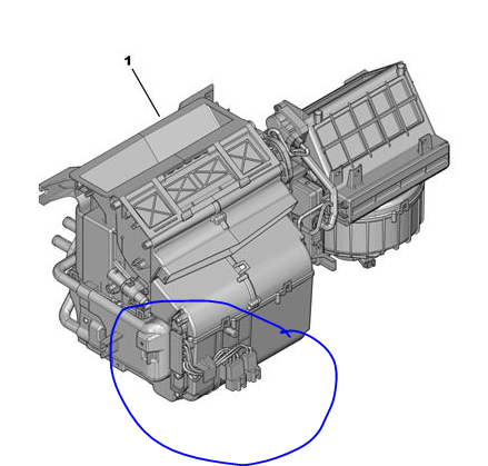

Nochmal danke für die rege Beteiligung hier. Ich habe mich jetzt "fast" bis zu besagtem Toaster vorgeschraubt und konnte seitlich am Übergang Kabel, in das Element, reichlich verschmorte Ummantelung und weiß angelaufene Stellen sehen! Das scheint dann tatsächlich die Ursache für den Gestank und Rauchentwicklung gewesen zu sein. Das Problem, vor dem ich jetzt noch stehe, die Stecker der Kabel aus den Buchsen zu ziehen. Es ist verdammt eng dort unten. Ich habe bereits die unteren, seitlichen Verkleidungen entfernt und stehe gerade vor dem Problem, dass ich das Ablagefach der Mittelkonsole, wo die Bedienelemente/Drehregler der Lüftung/Klima integriert sind nicht demontiert bekomme. Ich habe schon 2 seitliche Schrauben entfernt allerdings bekomme ich das Teil nicht herausgezogen. Irgendwo ist es noch fixiert, man sieht nur leider nicht wo.
Ich bestelle jetzt jedenfalls schonmal das Ersatzteil.
Bearbeitet von PhantomC6
vor 13 Minuten schrieb Ronald:
Weiter komme ich nicht:
Ronald
Das denke das sollte mir weiter helfen :)
Diese Explosionszeichnung habe ich im Internet nirgendwo gefunden.
Ganz lieben Dank für Deine Bemühungen!
