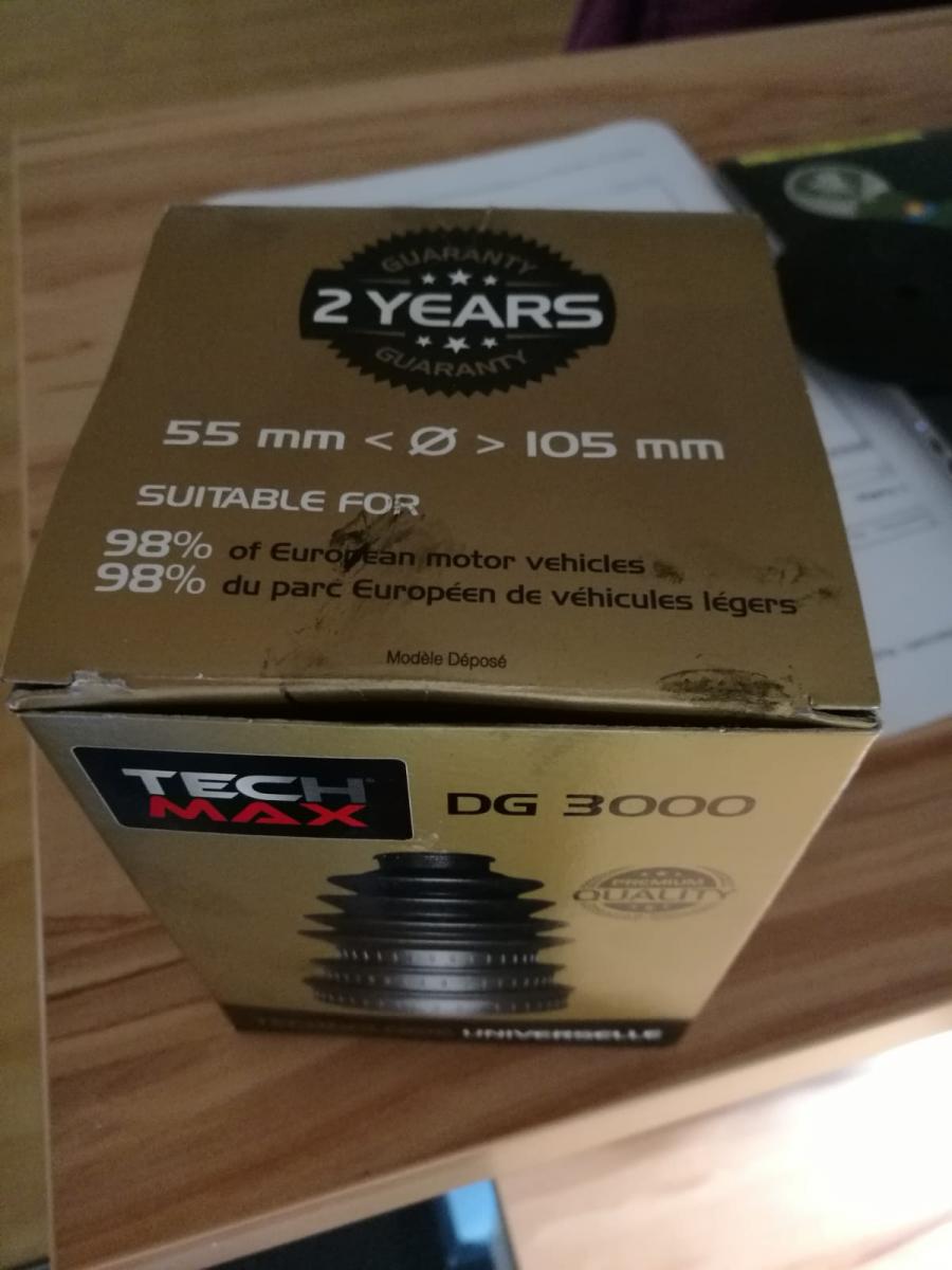

Klebemanschette war mir irgendwie suspekt. Hab beim lokalen Teilehändler folgende Manschette für ca EUR 15 erstanden. Hat gut gepasst.

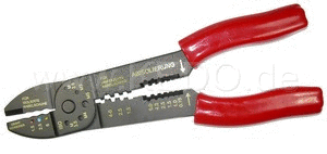

Die beiliegenden Quetsch-Schellen (wie sagt man zu denen?) lassen sich als Amateur ohne extra Zange mit einer vorne im steilen Winkel angeflexten billigen Crimp Zange die man meistens eh schon wo herumliegen hat wie dieser gut zusammenquetschen damit die Sache auch hält und dicht ist.
