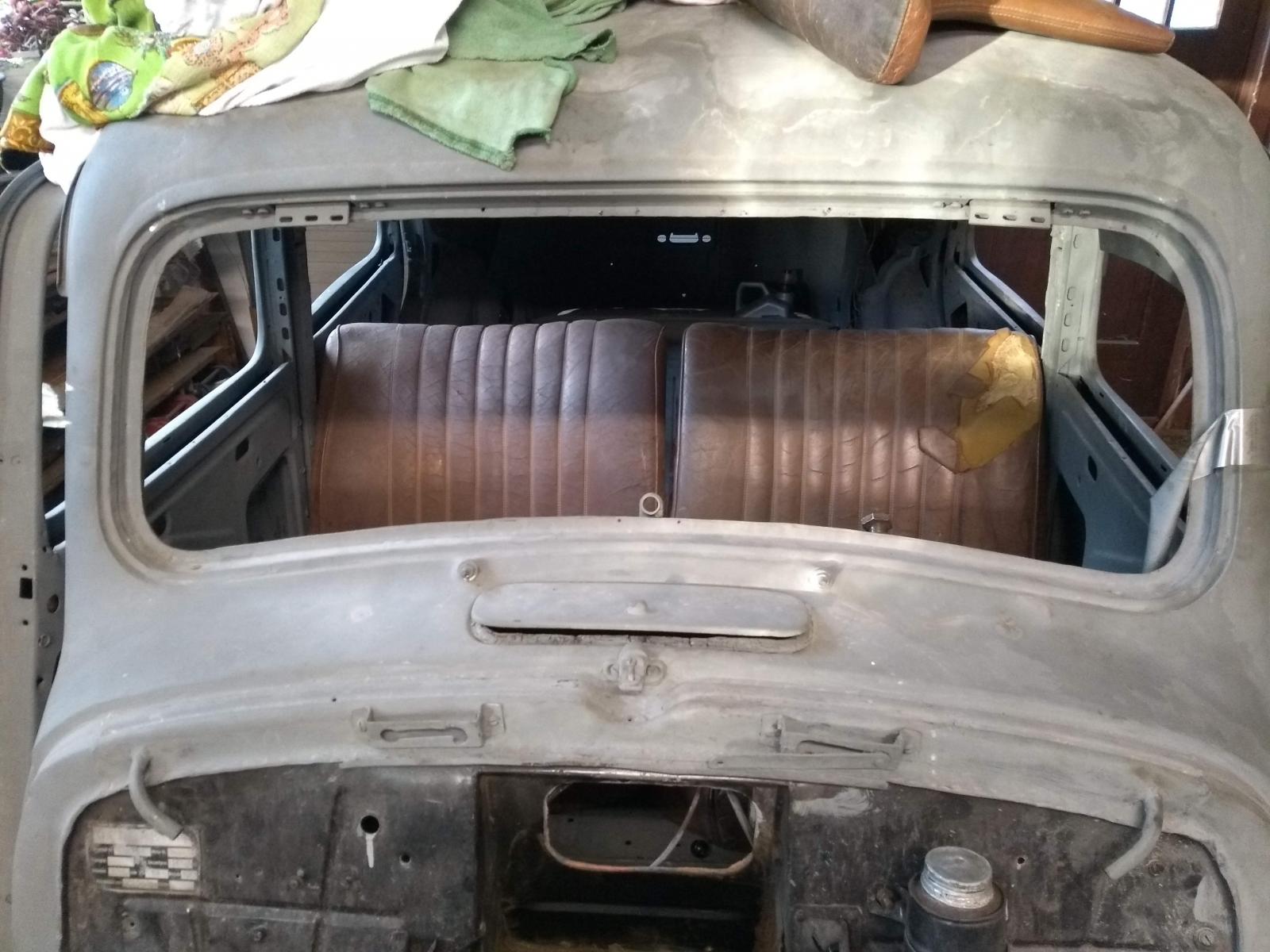

Zu dem Motor gab es noch 4 Sitze und 4 Rücksitzbänke aus der DS mit dazu. Das Leder ist teilweise gerissen, aber somit die ideale Basis, um sie in die schmale 11CV Legere Karosserie einzupassen.
large.IMG_20191230_085843705.jpg.382994bd1ec91861c540ff9d2d7ae055.jpglarge.IMG_20191230_092341384.jpg.893fdb45a5140a58c4d5296a49592569.jpglarge.IMG_20191230_092414210.jpg.3791077d96d0fce766ce541bbd2bcaed.jpg
