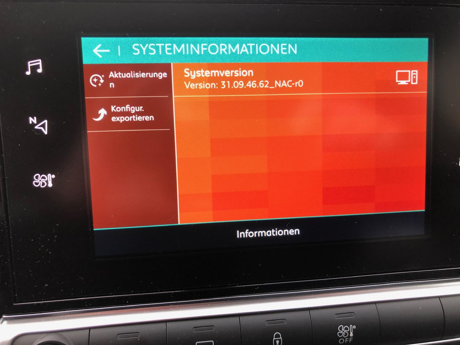

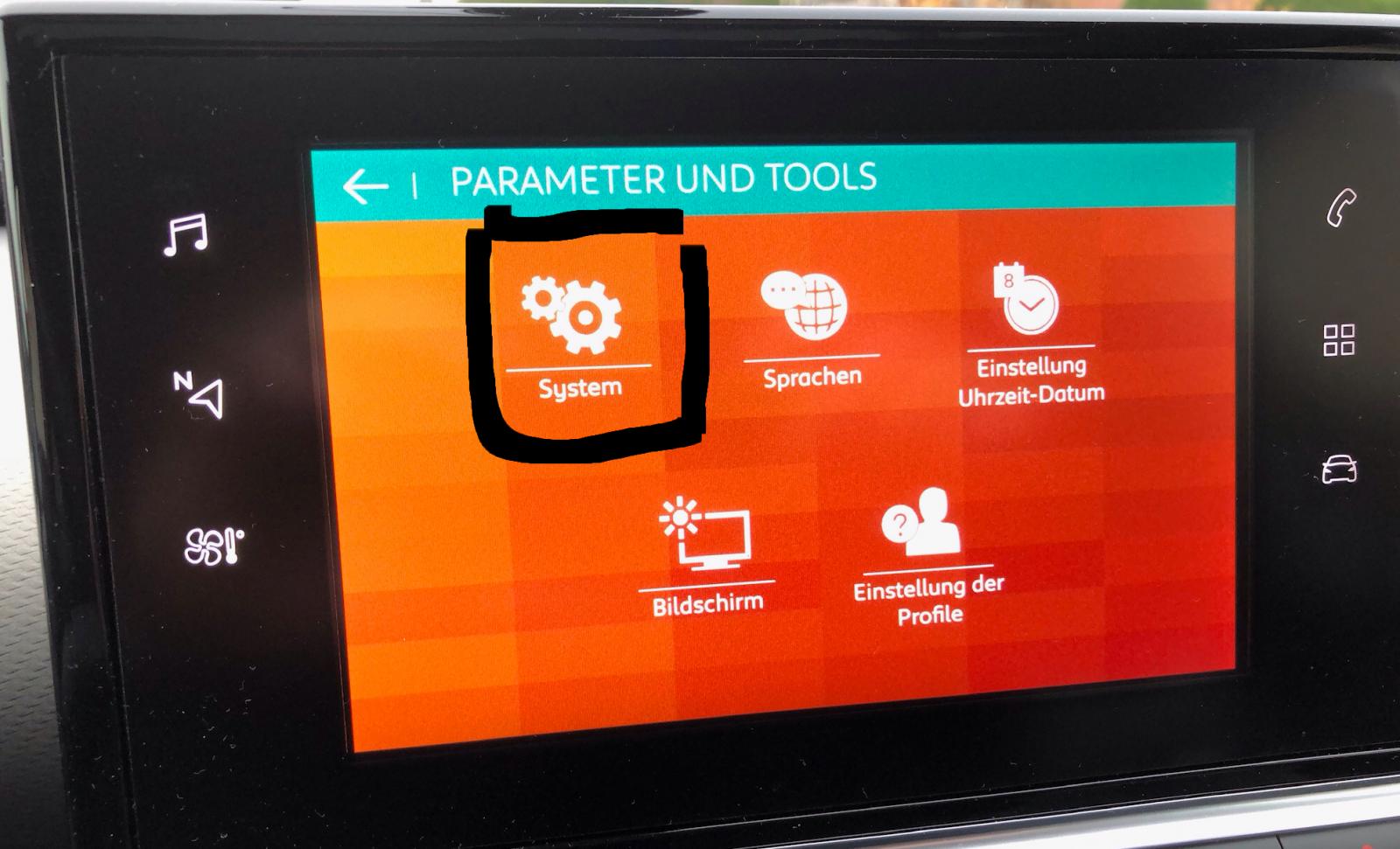

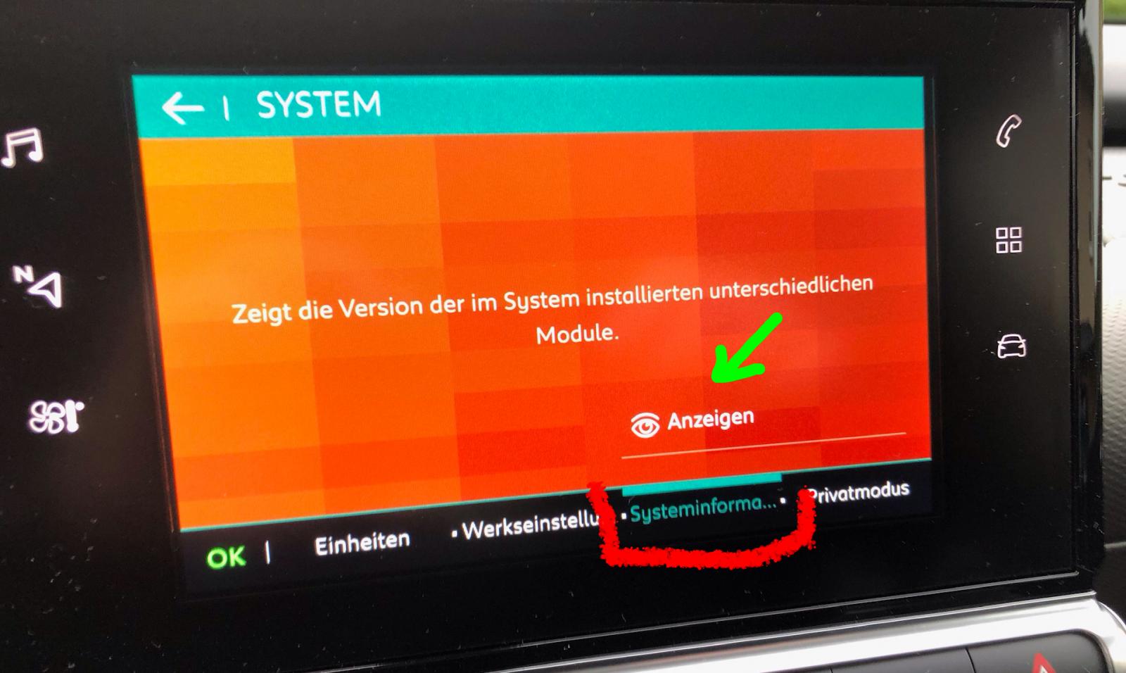

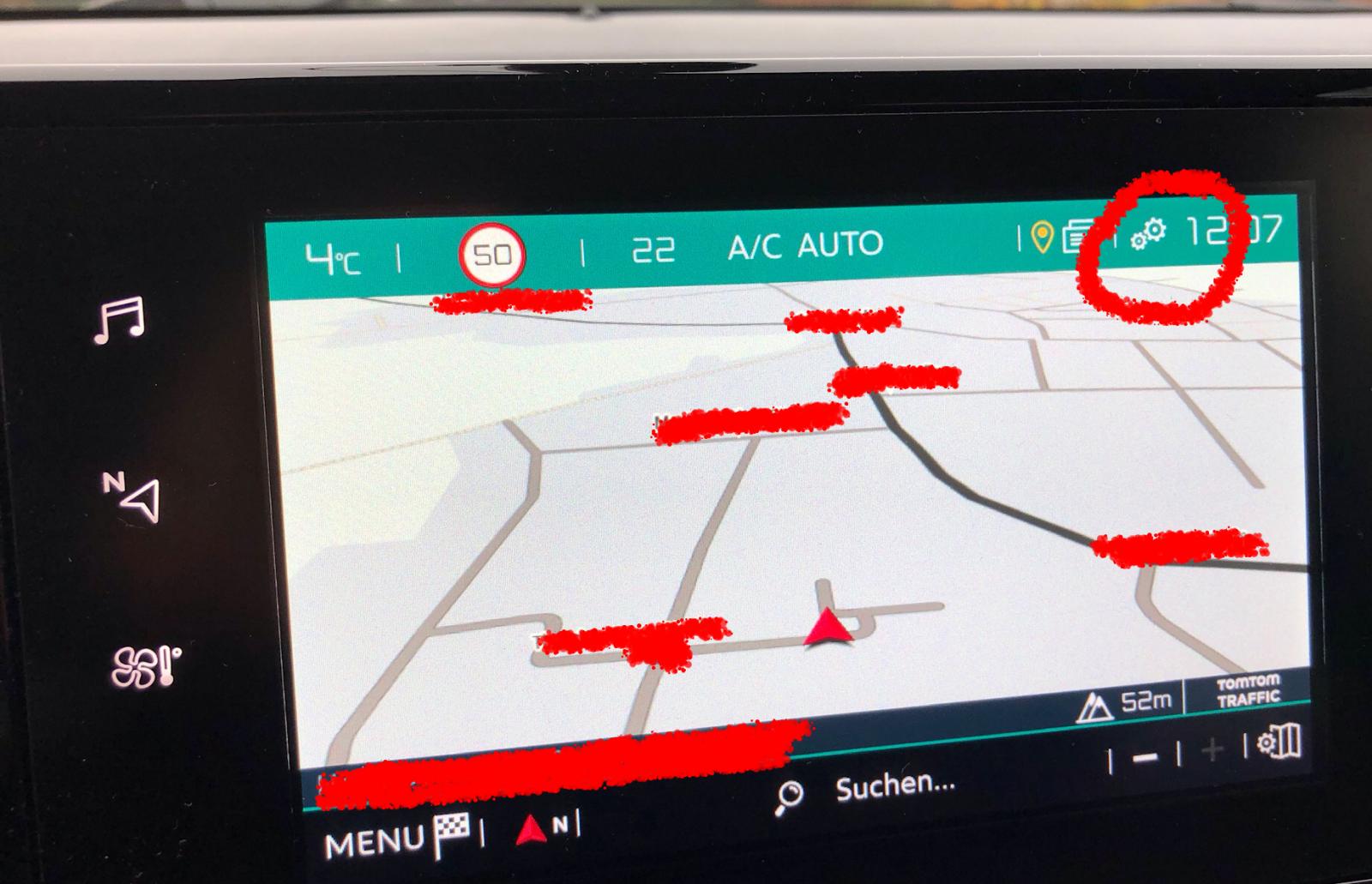

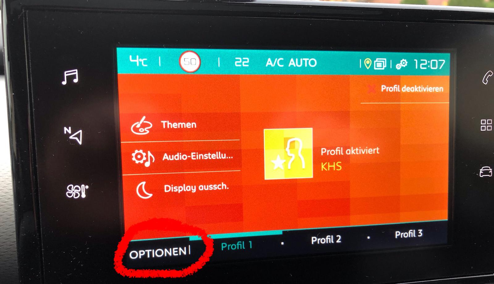

Falls das ConnectNAV in Deinem C3 verbaut ist, kannst Du dies erfahren, indem Du in der Kartenansicht oben rechts auf die Zahnrädchen klickst, dann auf "Optionen" --> "System" --> "Systeminformationen" und "Anzeigen" klickst.

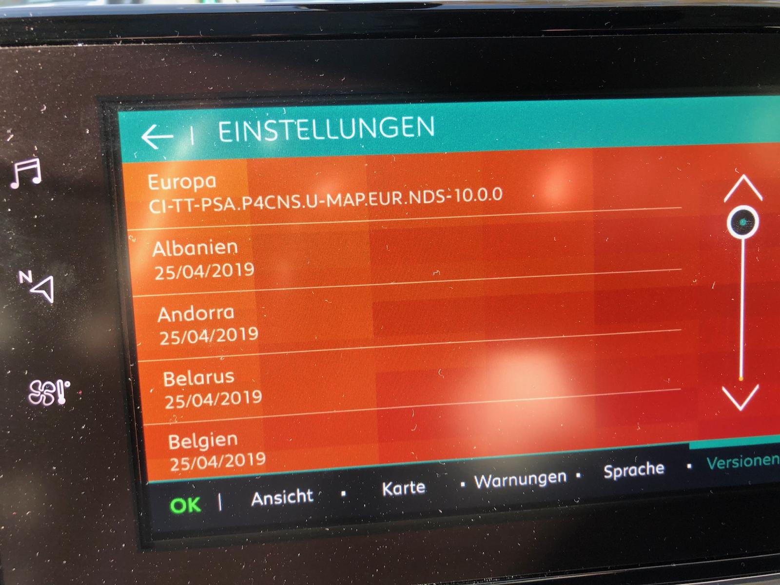

Die letzte Version des installierten Kartenmaterials findet man in der Navigationsebene unter "Menu" --> "Einstellungen" --> "Versionen"
Bei mir ist dies die letzte Version:

Passt ... bei System Update habe ich die Version vom Juli aber in der App sagt er ich soll die vom Mai installieren... das geht aber natürlich nicht
