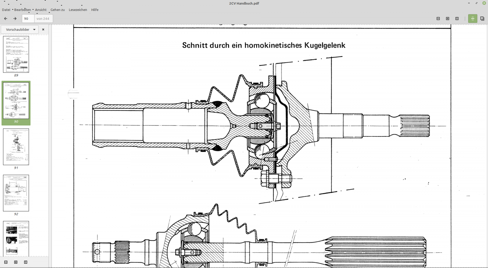

Original waren an der Stelle übrigens keine Unterlegscheiben, Sicherungsringe oder Federscheiben montiert.
Ich kenne Original nur die Federringe unter den Muttern und Schrauben, wie hier zu sehen ist.
large.1825341524_Bildschirmfotovom2019-1
Im Ersatzteilkatalog sind sie nicht gelistet, weder in der 1974er noch in der 1991er-Version.
