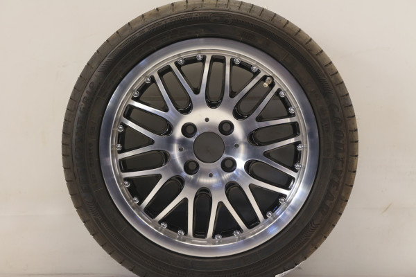

ich kriege die Krise bei der Überlegung, was für Felgen ich zum Frühling holen soll. Klar ist schon mal: 17 Zoll ist zu groß. Allein schon wegen des Komforts. Alle reden ja immer darüber, dass man mit 15 zöllern schwebt und mit 17 zöllern rum hoppelt. Aber wie ist es jetzt eigentlich mit 16 zoll felgen? Weder schön noch komfortabel oder auch ganz schick aber noch sehr komfortabel? Wer hat Erfahrungswerte? Außerdem tue ich mich sehr schwer dabei, meinen Geschmack bei der Felgenwahl zu befriedigen, zumindest bis 16 Zoll. Diese hier find ich ganz schick, gibt es aber auch nur in 16 Zoll:
Kennt jemand etwas ähnliches in 15 Zoll oder hat vielleicht sogar noch die Zender #5 rum liegen? #4 ist auch ganz cool!

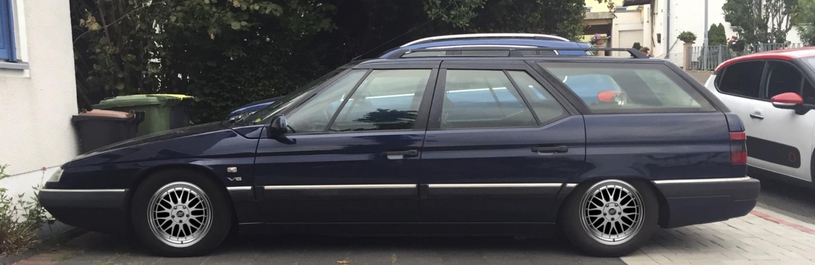

Sieht gut aus. Ich finde der XM kann etwas Tiefbett gut vertragen. Wirkt kraftvoll. Die Felgen auf dem Bild oben sind 7x16. Aber das wird dann vll. sogar noch etwas besser abfedern oder denke ich da unlogisch?
Ich schrieb schon mal an anderer Stelle, dass ich Fan von Kreuz- oder Y-Speichenfelgen bin. Mit Tiefbett :)
Bei 7" wird die Flanke minimal höher. Ich denke nicht, dass das komforttechnisch im "erfahrbaren" Bereich liegt.
edit: Die Felgen oben im Bild sind ET35.

Ah ok, mein Favorit da oben hat ET40, wäre also nicht so schön bündig mit den Radhäusern. Wenn es BBS RS mit LK 5x108 gäbe wäre meine Wahl klar ;) Es gab wohl mal die Kotz Mugello in 15 Zoll aber inzwischen nicht mehr. Blöd, dass selbst Kleinwagen heute mit 18 Zöllern rum fahren. So werden die 15er langsam aussterben.
