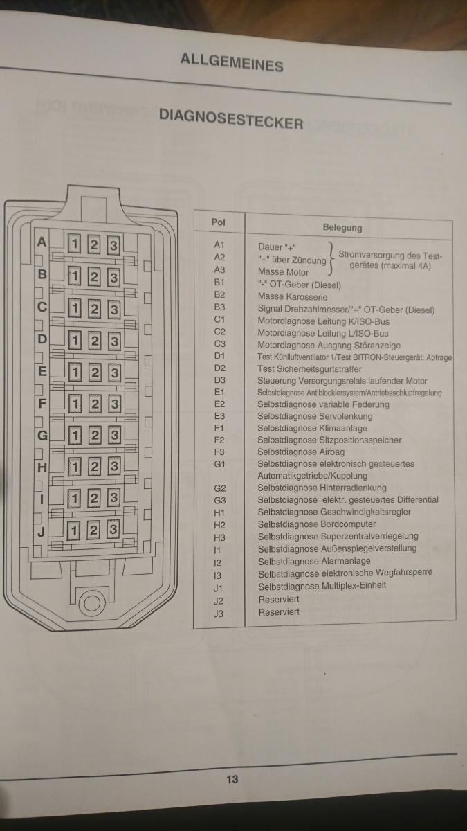

Am 8.12.2019 um 14:48 schrieb bx-basis:
Ich glaube nicht dass der 30polige jemals auch nur annähernd voll belegt war...
Das ist aus dem letzten Stromlaufplan des X1.
Bearbeitet von TorstenX1
Allergeilste Belegung: "Selbstdiagnose Hinterradlenkung" auf G2! :)
