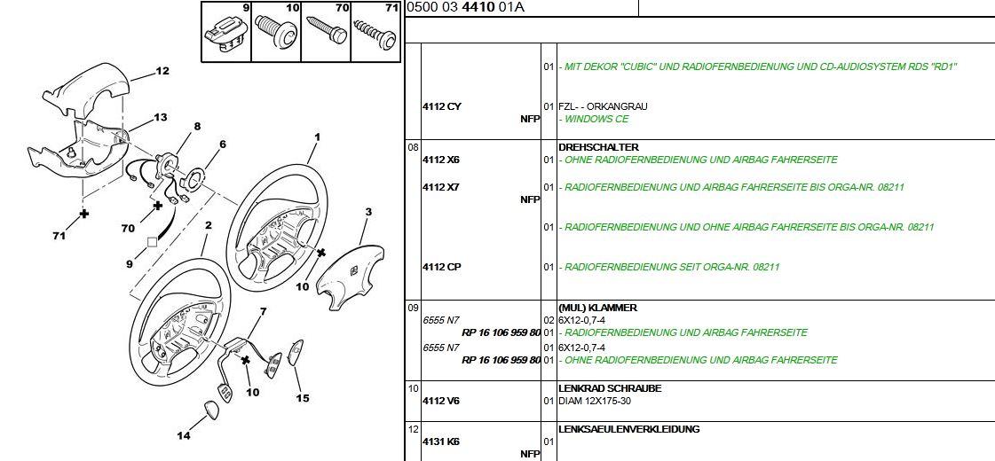

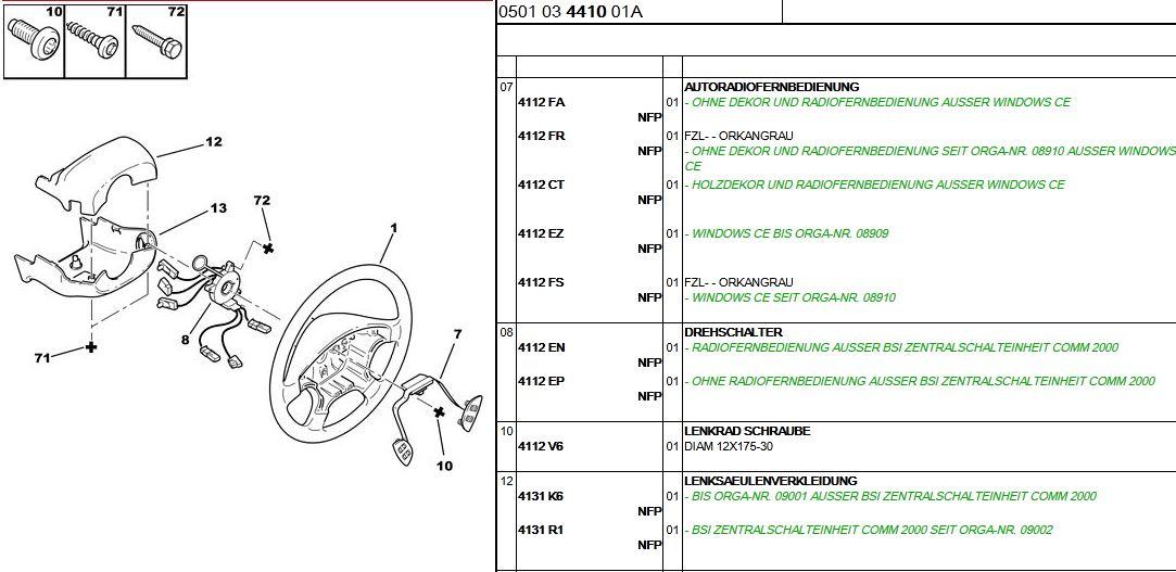

Die Nummer welche darauf steht, ist bei Citroen leider selten bzw. nie die nötige Teilenummer für die Bestellung.
Xsara 1, Nummer 8:
Xsara 2, Nummer 8
